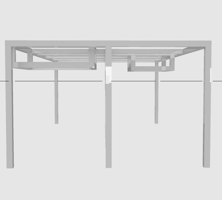

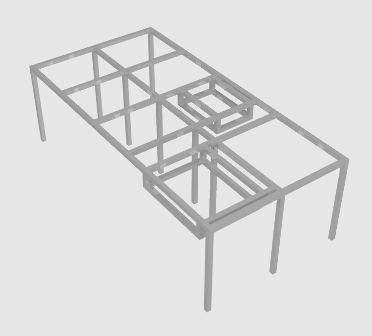

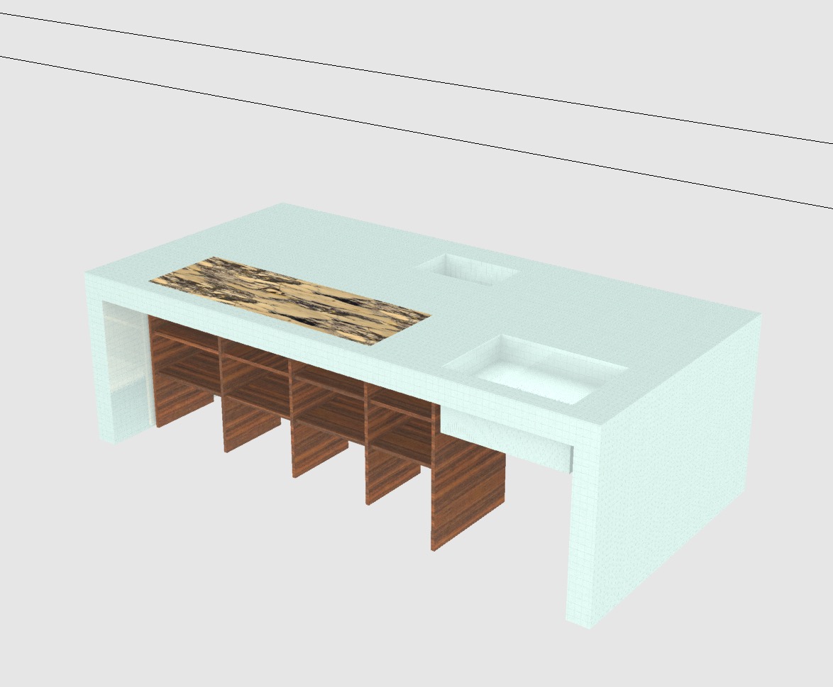

J'aimerais construire une “arche” carrelée de 3,20 m x 1,60 m et de 1m de hauteur dans laquelle seront encastrées des cuves carrelées. Pour la structure de cette arche, j'avais imaginé une structure métallique entièrement revêtue de panneaux WEDI 30 mm.
Savez vous si je peux fixer les panneaux WEDI sur une structure métallique (voir images ci-jointes)?
Si oui, quelles vis dois-je prévoir?

oui vous pouvez au choix :
  • - les fixer avec rondelles wedi tools et vis auto foreuses
  • - les coller avec wedi 610
