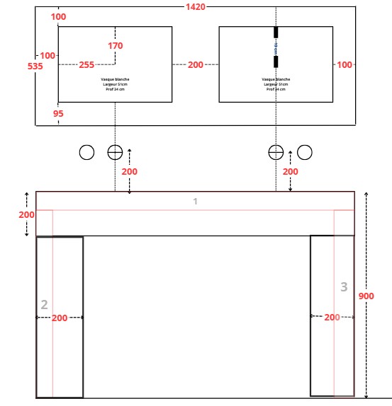

Je souhaiterai réaliser un plan vasque avec 2 vasques à encastrer par dessus posé sur deux jambes.
Un panneau décoratif de 20cm sera collé sur les jambes et plan pour être carrelé avec du zellige.
dimensions:
- longueur 142 cm
- largeur 53,5
- vasque 51 x 34 cm
- structure en rouge
- panneau décoratif en noir
-  le tout fait avec du WEDI 80
Questions
- les 3 panneaux seront collés entre eux avec de la colle polymère 310 - est ce suffisant ? doit on les visser ?
- le tout sera collé au carrelage  de la colle polymère 310 - est ce suffisant ? doit on les visser ?
- les panneaux décoratifs seront collés avec la même colle - doit on ajouter des équerres ?
- une bande sera réalisée entre les panneaux décoratifs.
- doit on ajouter un tasseau sous le plan ?
Merci

Bonjour,
la colle wedi 610 ici va se suffire entre éléments, éléments aux murs, et étanchéité au périmètre.
cdt

Renovationnice
13/04/2026 à 16h04
Ok merci, donc pas besoin de tasseau ?
ni d'équerre car les panneaux décoratifs de 20 cm seront collés sur le Wedi 8cm ?
AD
Administrateur
16/04/2026 à 13h04
Bonjour,
Non pas de tasseaux, si collage sol/mur et entre éléments en continu et en “s”  avec colle wedi 610 uniquement.

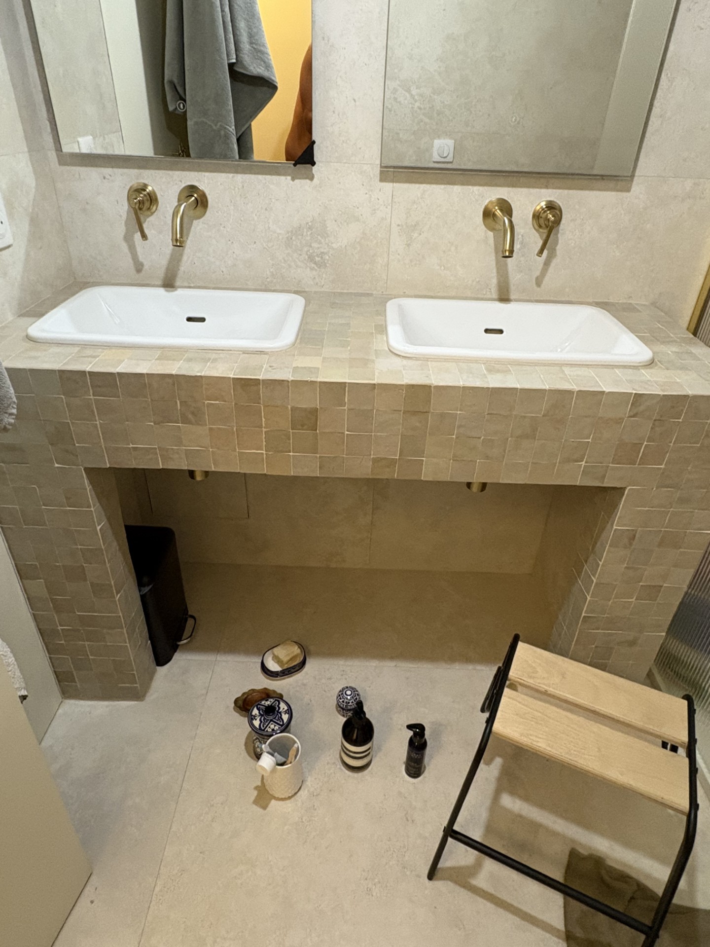

Bonjour
voila le rendu, c'est top !
question est il possible de mettre un porte serviette sur la face avant ? et donc se fixer sur l'épaisseur du WEDI 80 ?

15/07/2026 à 07h07
Bonjour ,
superbe en effet bravo !
une vis/cheville dans un carreau 5X5 va reprendre 30 kg.
pour une porte serviette, avec deux points de fixation et malgré le porte à faux ce sera OK.
cdt
