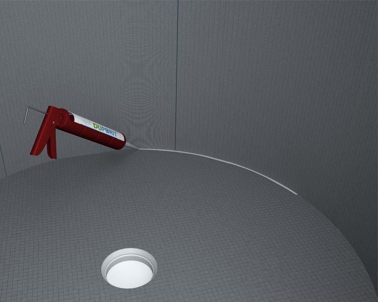

  • 1
    Utilisez la colle polymère wedi 610 dans la rainure du receveur où seront insérées les cloisons par la suite.

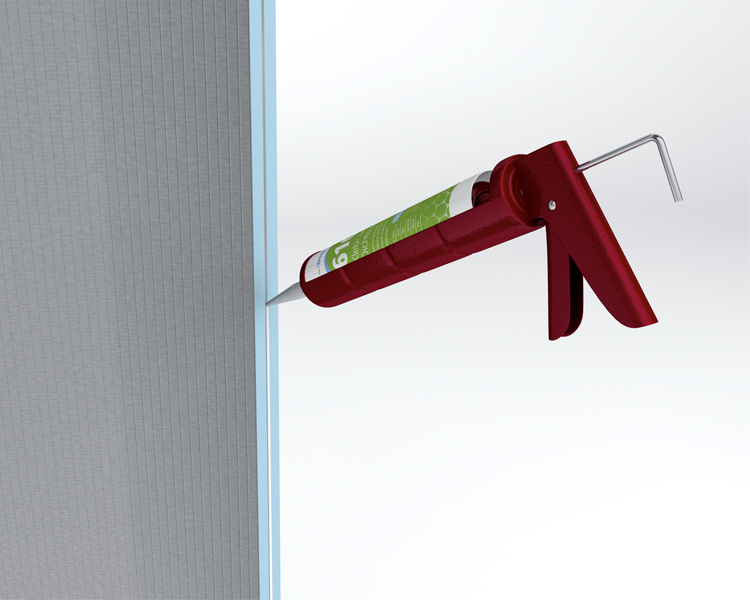

    2
    Raccordez ensuite les cloisons entre elles en vous aidant du système de rainurages et de languettes. Appliquez de la colle polymère wedi 610 dans les rainures, à gauche et à droite de la languette.

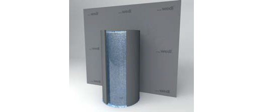

    3
    Installez les cloisons en veillant à respecter aplomb et verticalité (contrôle avec un niveau à bulle et une règle).
    4
    Réalisez la connexion étanche entre les cloisons et le receveur avec la colle polymère wedi 610.

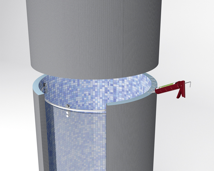

    5
    Installation optionnelle de l’élément de rehausse. Fixez avec la colle polymère wedi 610 et munissez de bande d’armature wedi Tools.

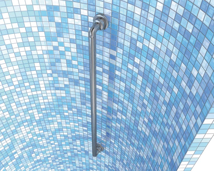

    6
    Sans gaine technique avec élément de renfort, la douche devra être installée contre un mur ou une cloison. La robinetterie et la barre de douche pourront ensuite y être fixées.
    7
    Pour le carrelage de la douche, nous vous conseillons d’utiliser des carreaux de petite taille (jusqu’à 5 x 5 cm) pour faciliter leur mise en place sur les cloisons courbées.
