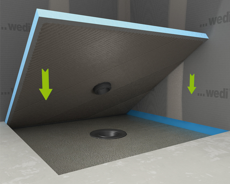

    3
    Scellez le corps du siphon : pour cela, comblez la réservation avec un mortier et contrôlez la planéité du corps de siphon.
    4
    Bien compacter : le support doit être plan et niveau.

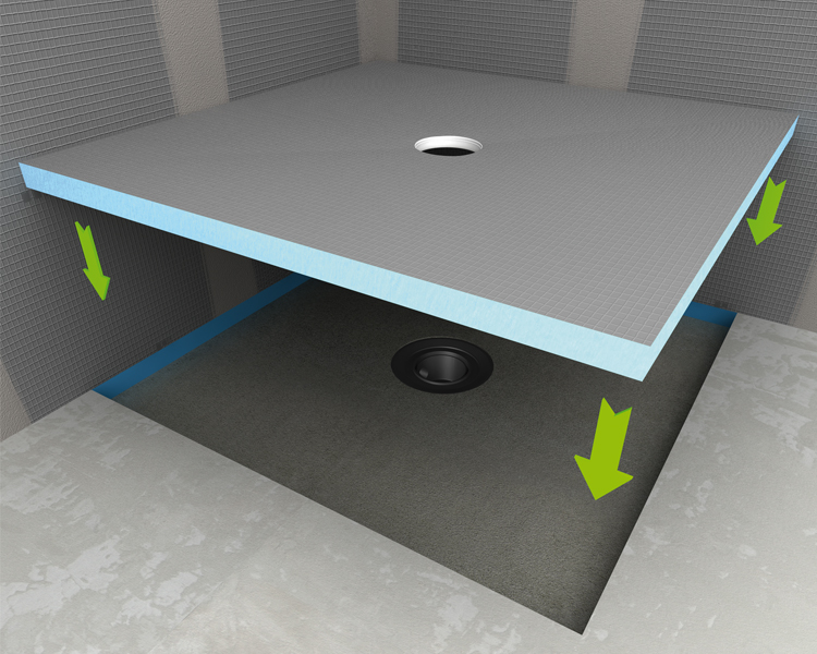

    5
    Positionnez l’élément Fundo pour vérifier la position du receveur avant collage.

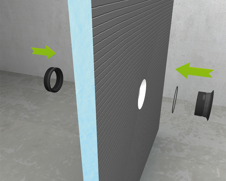

    6
    Posez le joint dans la gorge du cadre en plastique et vissez la valve à vis à l’arrière du receveur Fundo. Resserrer la valve à vis avec la clé de serrage.

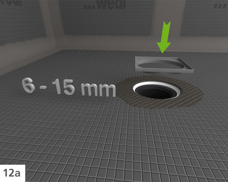

    12
    Installez le cadre de la grille au niveau du bord supérieur du carrelage et fixez-le dans le lit de colle (12a). Dans le cas d'un carrelage d'une épaisseur supérieure à 15 mm, l'élément de rehausse permet d'adapter la hauteur du carrelage (12b).

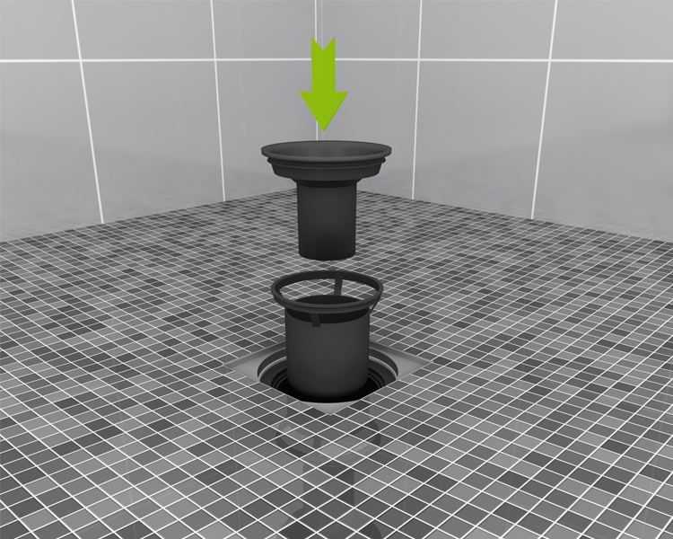

    13
    Carrelez le receveur. Installez la tasse de siphon et la fermeture anti-odeurs.
    14
    Installez la grille en acier inox.
