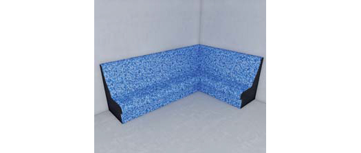

  • 1
    La gamme étant composée de banquettes aux dimensions et aux formes différentes, qui nécessitent parfois d’être assemblées avant la pose : assurez-vous de disposer de l’ensemble des pièces avant de commencer.

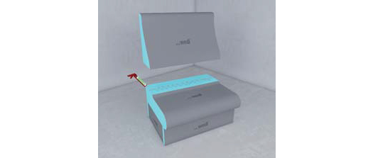

    2
    Montez ensuite les banquettes composées de plusieurs pièces (assise + dossier), puis positionnez-les dans l’espace.

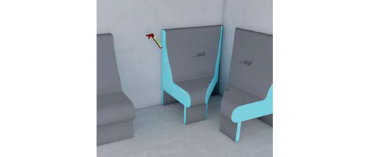

    3
    Si vous ne possédez pas d’élément d’angle, effectuez une découpe à 45° dans une banquette pleine et assemblez les 2 éléments.

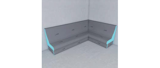

    4
    Une fois que vous vous êtes assuré du placement, vous pouvez procéder au collage des différents modules à l’aide de la colle étanche wedi 610.

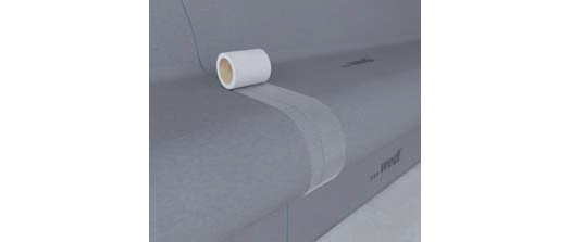

    5
    Une fois la banquette réalisée, traitez les joints avec la bande d’étanchéité wedi Tools.

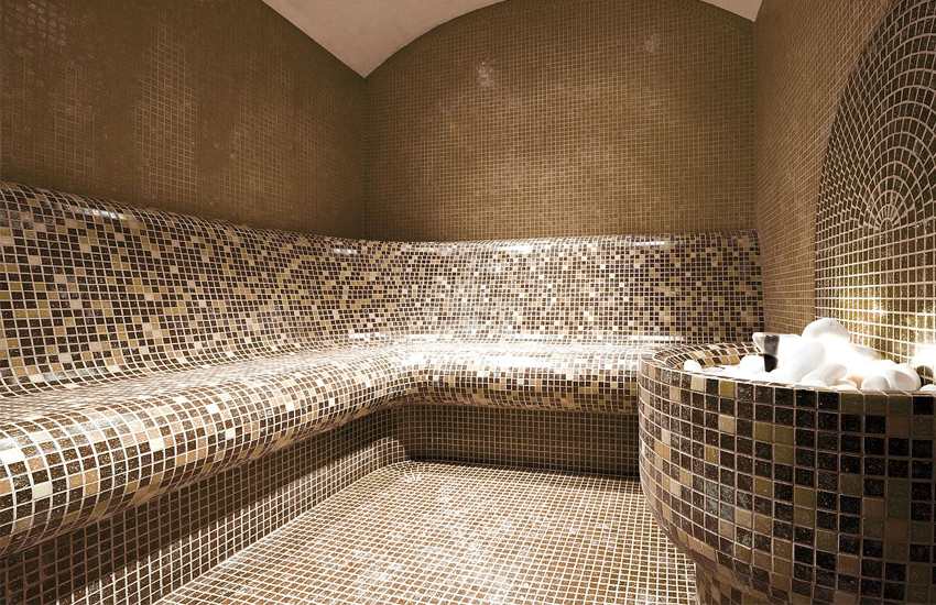

    6
    Il ne vous reste plus qu’à carreler l’ensemble pour achever votre réalisation. Préférez le carrelage de petite dimension (2x2cm/2,5x2,5cm) qui conviendra mieux aux formes courbes de la banquette.
