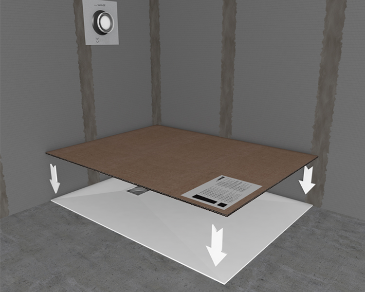

    Avant de débuter la pose des panneaux wedi Top wall aux murs, pensez bien à protéger le receveur wedi revêtu Fundo Top avec son carton de protection.

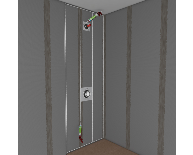

    Vérifiez planéité et aplomb du support. Repérez et marquez la position du panneau Top Wall et des découpes. Ajustez la verticalité du panneau avec les cales de 2 mm placées au sol. Appliquez le mastic wedi 610 sur le panneau wedi au périmètre de la plaque, en lignes verticales distantes de 30 cm et autour des sorties (mitigeur, tête de douche)

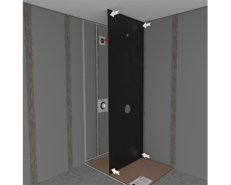

    Une fois les découpes faites dans le panneau Top Wall : collez le panneau au mur en pressant légèrement le panneau. En contrôlant niveau et planéité à la règle de 3m, exercez des pressions sur l’ensemble du panneau Top Wall.

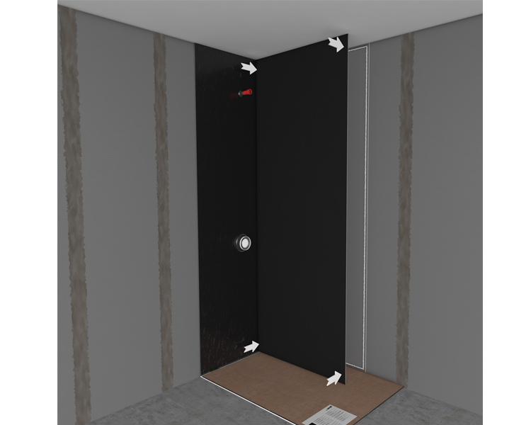

    Répétez l’opération sur les pans de mur contigus. Laissez impérativement un joint de 2 mm vertical « de dilatation » entre plaques. Utilisez pour cela nos écarteurs « d’affleurement » entre plaques réglables environ tous les 40 cm.

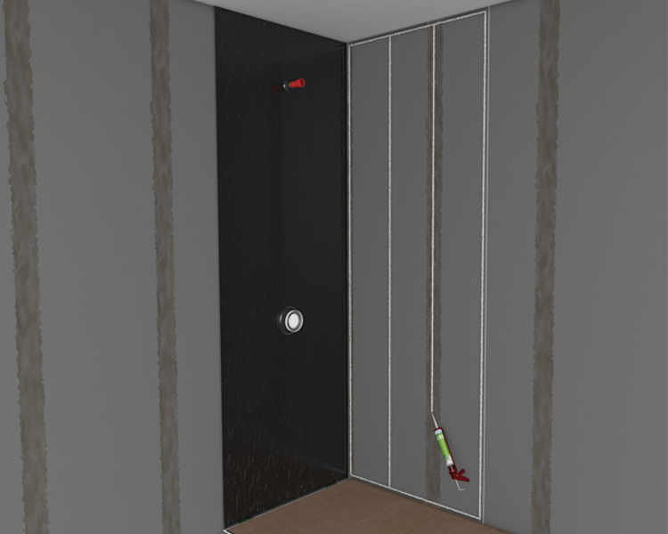

    Collez la deuxième plaque et tout en contrôlant niveau et planéité pressez sur toute la surface de la plaque. Réglez vos écarteurs « d’affleurement ».

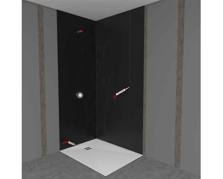

    Réalisez des joints silicone dans l’espace de 2 mm en pied de plaque et entre plaques. Cet espace de dilatation est un espace indispensable.
