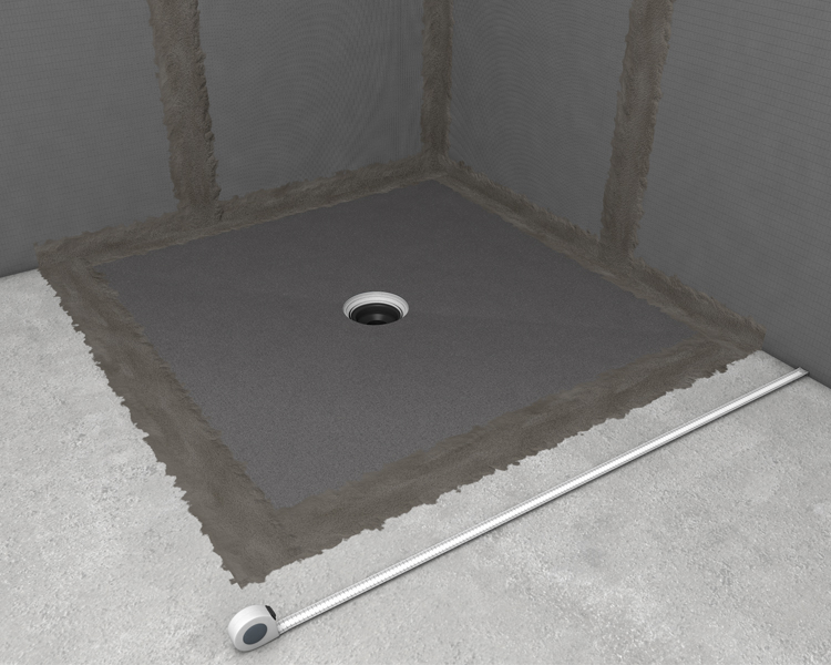

    Mesurez le receveur Fundo une fois installée. Le revêtement Top peut être ajusté au millimètre.

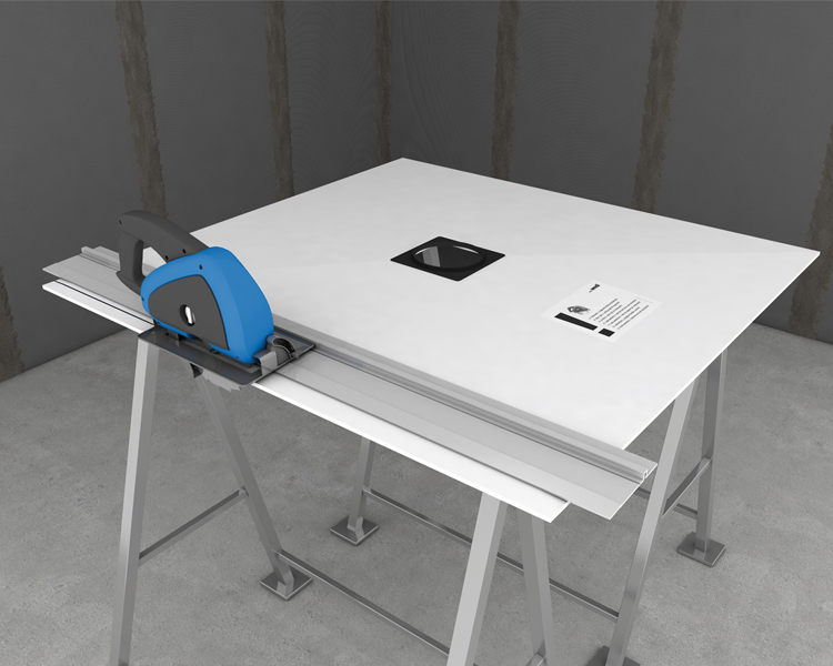

    Recoupez si besoin wedi Fundo Top pour qu’il s’adapte parfaitement aux dimensions de votre aménagement et de votre receveur de douche wedi Fundo (Nous consulter pour les limites de découpe). Utilisez une scie circulaire avec rail et lame au carbure 48 dents pour la découpe.

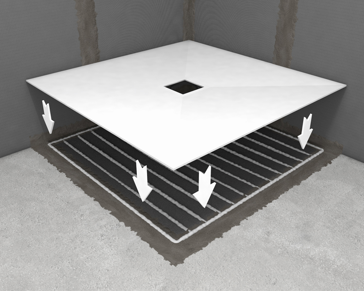

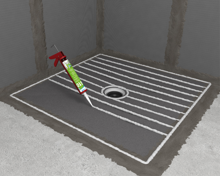

    Appliquez un cordon continu de colle polymère autour du siphon du receveur à environ 2 cm du bord, puis le long des bords du receveur, à environ 3 cm. Tracez des lignes parallèles espacées de 7 cm environ, afin de créer des bandes sur toute la surface du receveur.
    4
    Appliquez le revêtement wedi Fundo Top sur le receveur.

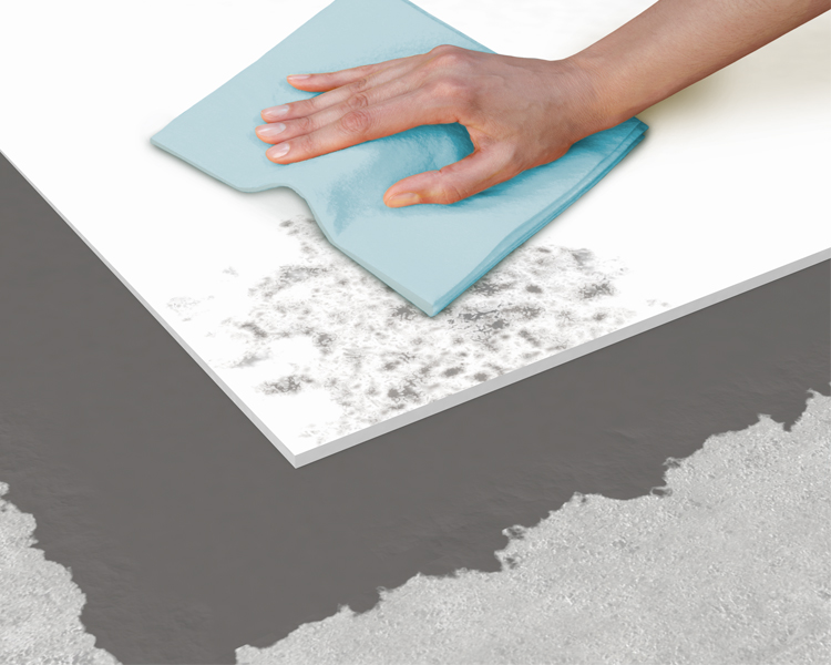

    Pour nettoyer la surface du revêtement Top, enlevez les résidus de mastic wedi 610 avec des lingettes appropriées.

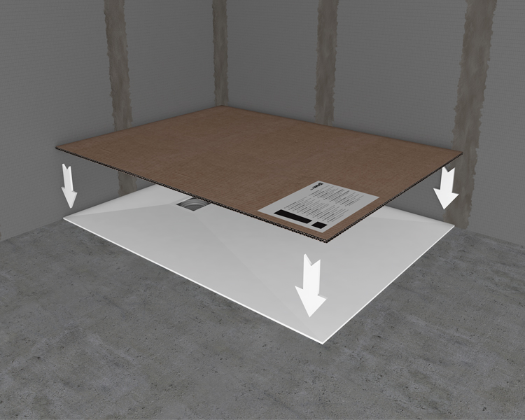

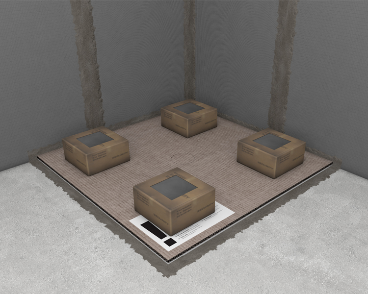

    Placez le carton de protection fourni sur le revêtement Top.
    7
    Pour maximiser l’adhérence, placez des poids de façon équilibrée aux quatre coins du receveur.
    8

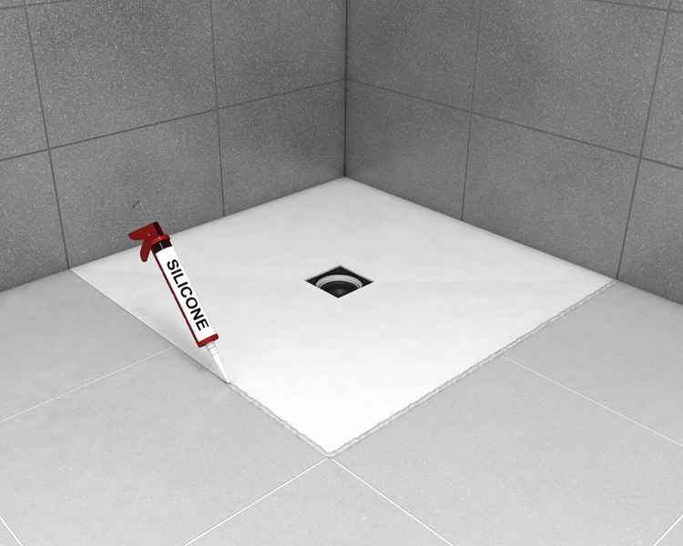

    Enfin, après séchage, réalisez un joint sanitaire de propreté (silicone) entre le premier rang de carrelage mural et le Fundo Top.
