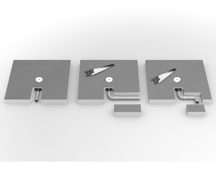

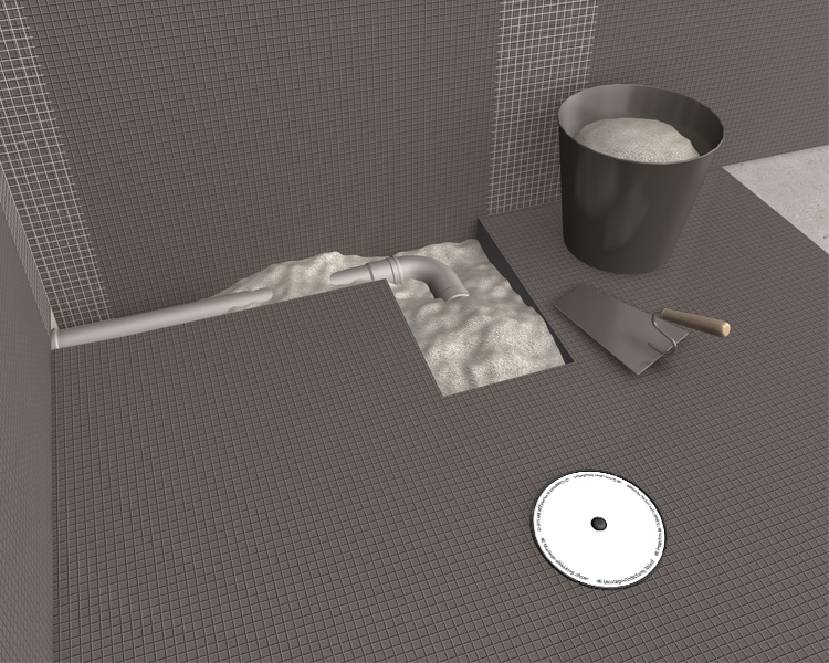

    Placez le receveur dans la réservation afin de situer le passage du tuyau d’écoulement puis découpez à l’aide d’une scie la partie du receveur gênante.
    2
    Placez à nouveau le receveur dans la réservation et montez le tuyau d’écoulement sans le coller afin de vérifier son bon placement.
    3

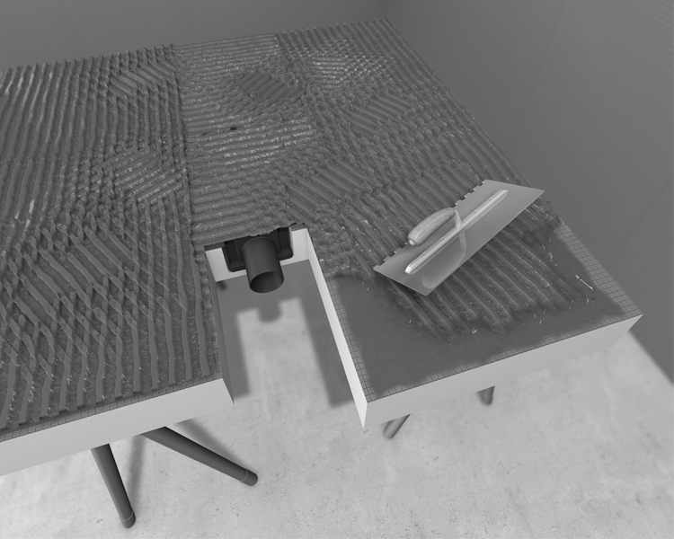

    Appliquez une colle à carrelage type C2 (dite "flex") sur toute la sous-face du receveur.
    4
    Lissez la surface puis utilisez un peigne U10.

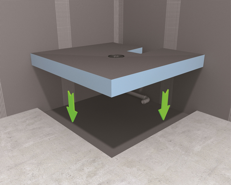

    5

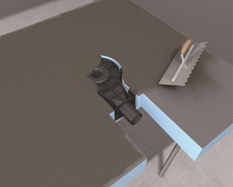

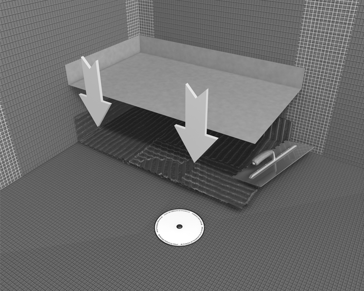

    Placez le receveur dans la réservation.
    6
    Raccordez le tuyau d’écoulement au receveur et collez-le avec la colle PVC.

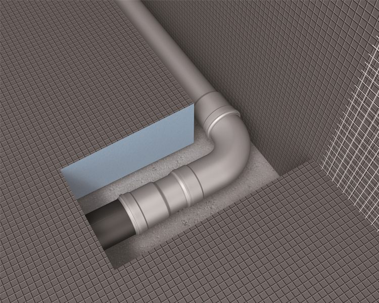

    8
    Comblez l’espace laissé vide par le passage du tuyau d’écoulement avec du mortier à prise rapide, en lissant et en respectant la pente (il est possible d’utiliser les chutes selon la découpe effectuée plus tôt).

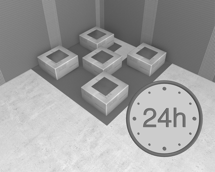

    9
    Laissez sécher durant 24h en plaçant des poids répartis de façon homogène sur l’ensemble du receveur.

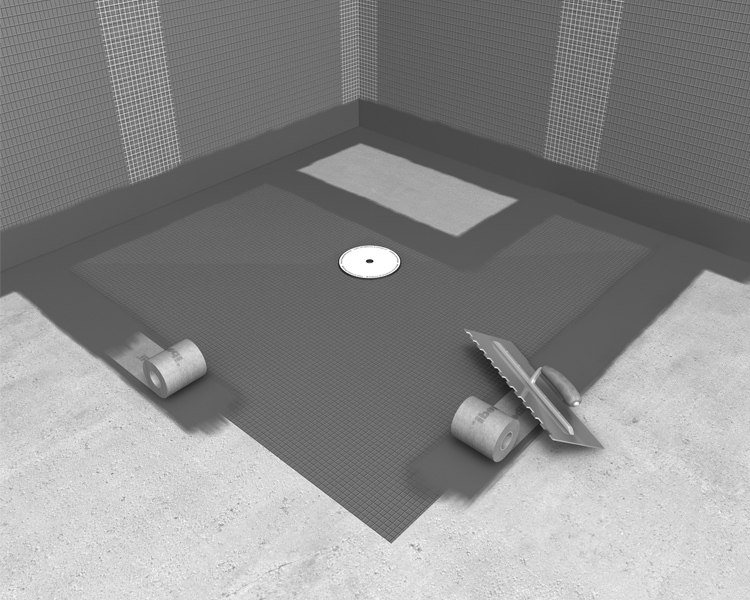

    10

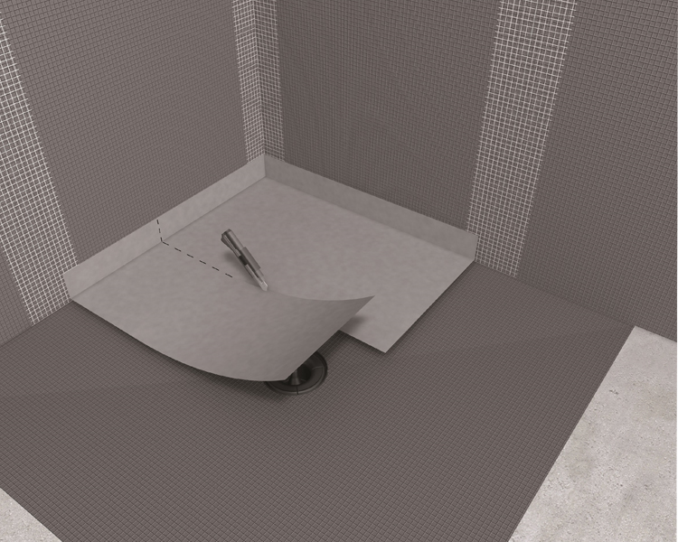

    Découpez la natte d'étanchéité livrée avec un chevauchement d'environ 5 cm.
    11
    Collez la natte d'étanchéité avec une colle à carrelage.
    12
    Traitez les jonctions sol-mur et sol-sol avec le kit d'étanchéité wedi Fundo.

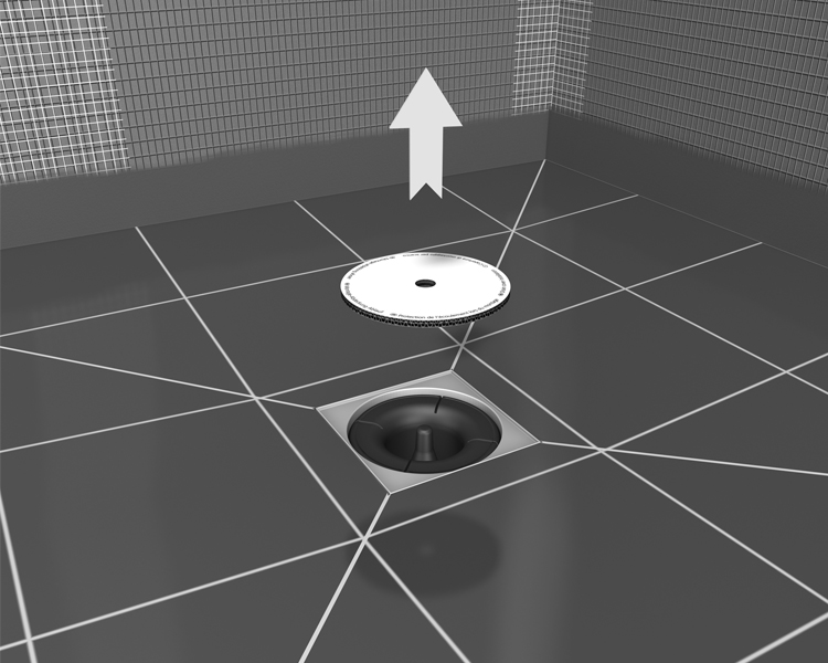

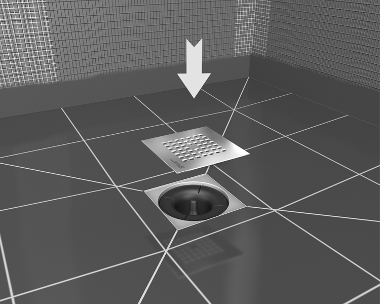

    Otez le capuchon de protection du corps de siphon.

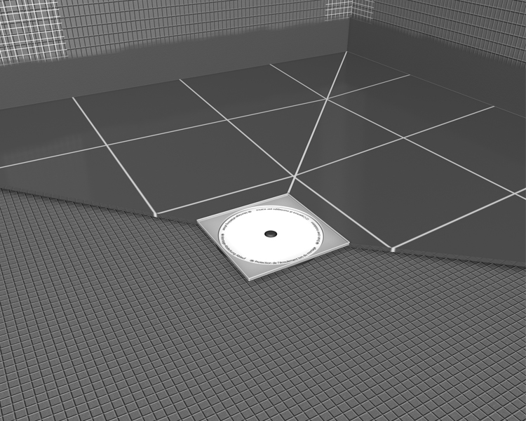

    15
    Placez la grille Fundo.
