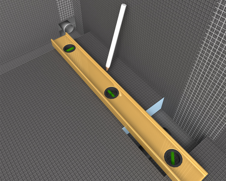

  • 1
    Mettez en place le receveur et repérez votre raccordement à l’écoulement.

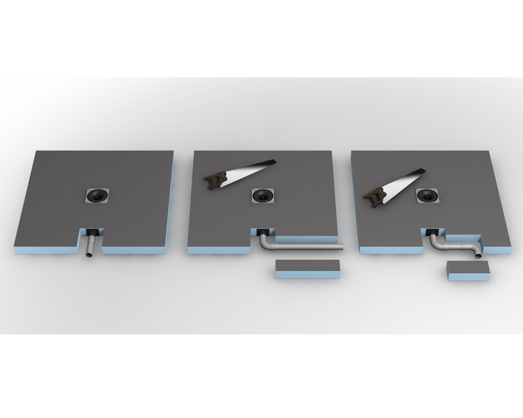

    Le receveur Fundo Plano peut être découpé selon vos besoins.
    3
    Découpez ensuite la partie correspondante à la scie égoïne.
    4
    Replacez le receveur Fundo Plano dans la réservation et montez sans le coller le tuyau d’écoulement à titre d’essai.
    5

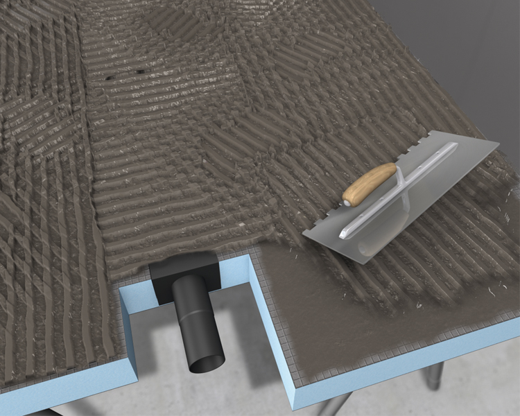

    Ensuite, appliquez une fine couche de colle à carrelage (colle dite « Flex » ou classé C2 ou C2S) sur l’intégralité de la sous-face du receveur et lissez la surface. De même, appliquez avec un peigne U10 la colle à carreler dans la réservation.
    6

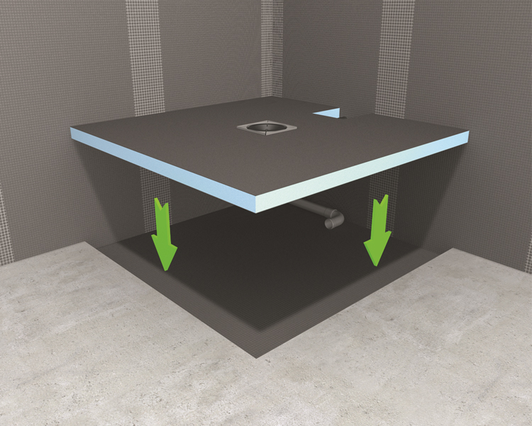

    Placer le receveur bien à plat dans la réservation.
    7

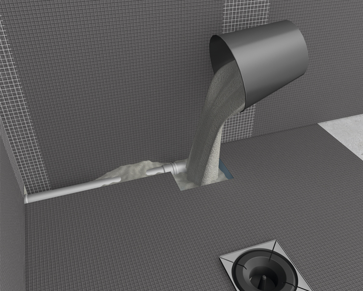

    Comblez les espaces vides autour du tuyau d’évacuation avec un mortier à prise rapide en respectant la pente. Vous pouvez aussi réutiliser une partie de la chute découpée plus tôt dans le receveur.
    11

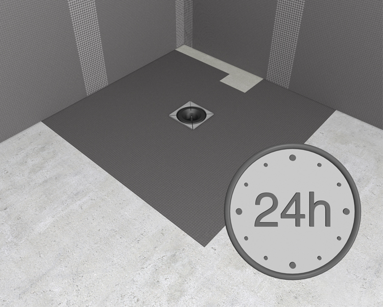

    Après 24 heures, vous pouvez commencer le traitement des zones de jonction.
    12

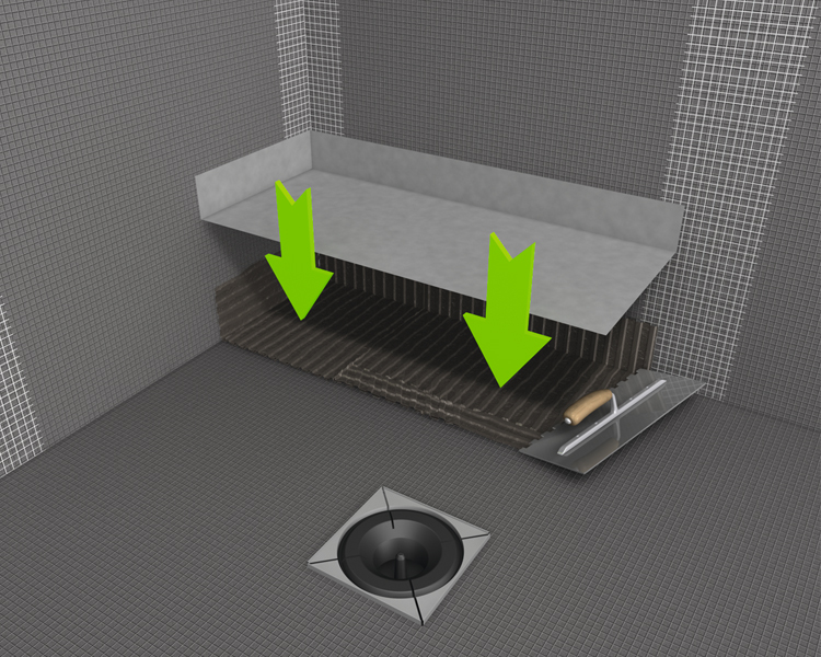

    Collez la natte d'étanchéité avec la colle à carrelage.
    14
