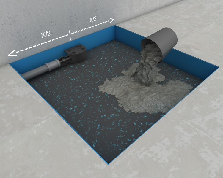

  • 1
    Comblez la réservation avec une chape de ciment.

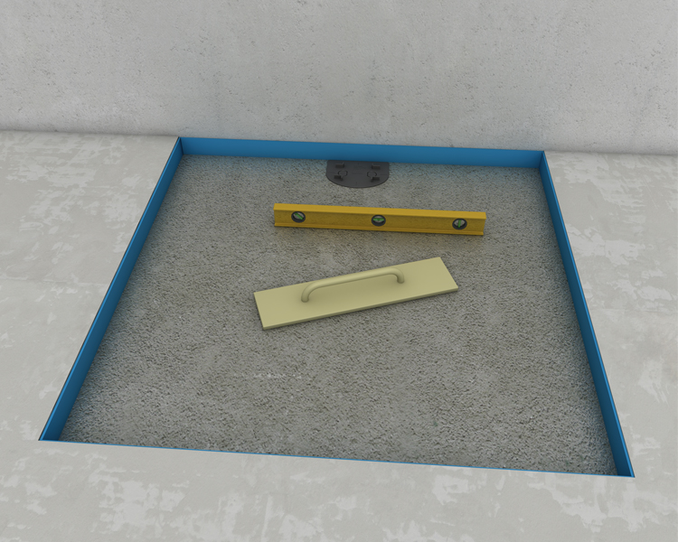

    2
    Tassez bien, puis lissez à la hauteur adéquate.

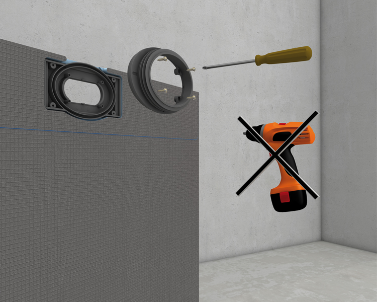

    3
    A l'aide de 4 vis, vissez l'écoulement sur la face arrière du receveur Fundo.

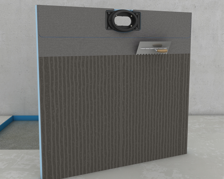

    4
    Enduisez la sous-face du receveur Fundo Riolito neo de colle à carrelage de type C2 et collez-le sur le support.
    5
    Posez le receveur et lestez avec des paquets de carrelage.

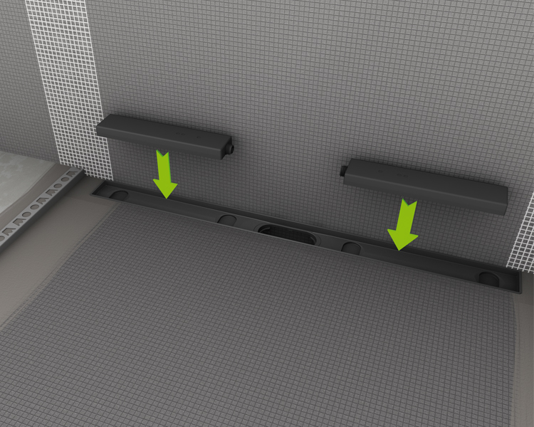

    10
    Installez la tasse de siphon et la fermeture anti-odeurs du siphon.

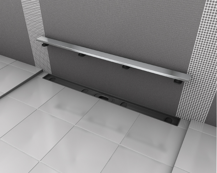

    11
    Ajustez la barrette de finition à la hauteur appropriée à l'aide des écrous de réglage.
