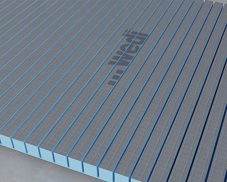

Composé d’une mousse rigide de polystyrène extrudé, le panneau wedi Construct est résistant et étanche, ce qui le rend idéal pour une application en milieu humide. De plus, ce panneau est un excellent isolant thermique. Le panneau wedi Construct a la particularité d’être modelable grâce à ses rainures transversales ou longitudinales découpées en usine.

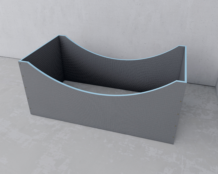

    Afin de faciliter le façonnage du panneau, créez un gabarit négatif qui servira de surface d’appui (gabarit en bois ou en panneaux wedi). Le gabarit doit avoir la même forme que celle désirée pour le panneau wedi Construct : ici, nous avons choisi une forme courbée.

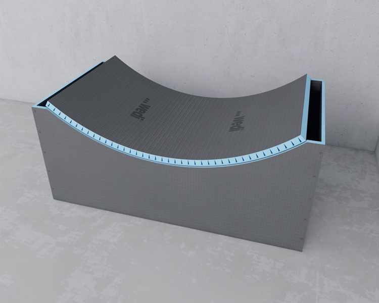

    Positionnez le panneau wedi Construct, rainures vers le haut, sur le gabarit.

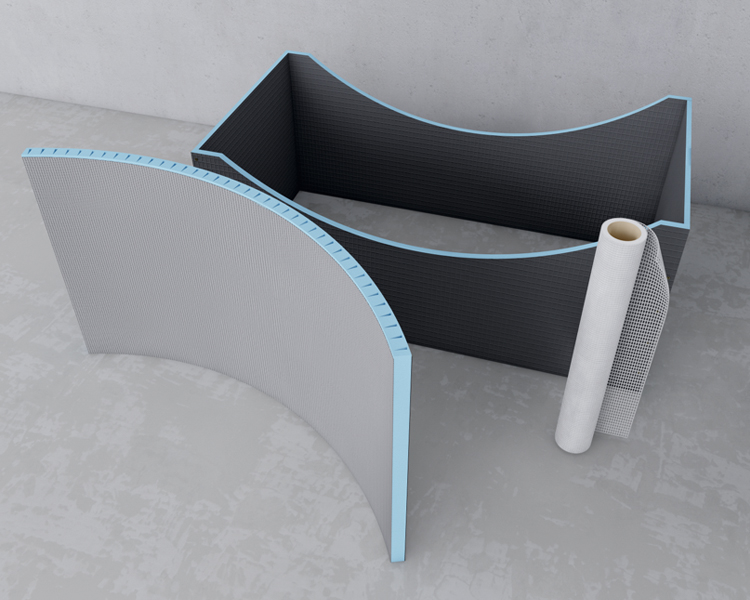

    Passez la bande d’armature wedi Tools sur la surface du panneau afin de la maroufler dans la colle à carrelage appliquée lors de l’étape 1.

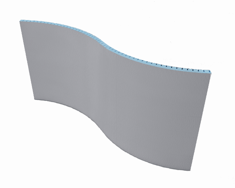

    Une fois la colle à carrelage durcit, le panneau est fixé dans la forme voulue et prêt à être utilisé.
    6
    Vous pouvez obtenir de nombreuses autres formes : pour cela, il suffit d’adapter la forme de votre gabarit selon celle souhaitée.
