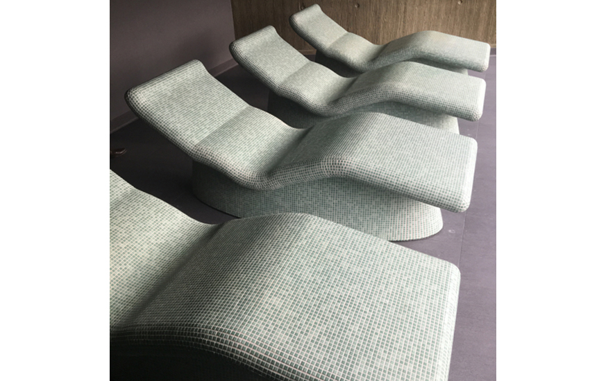

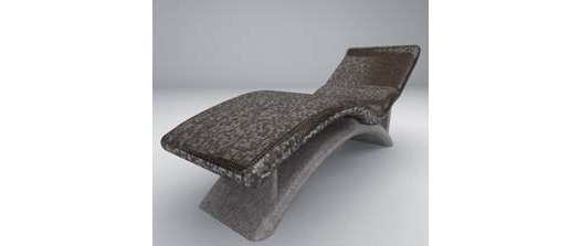

Les transats bien-être Sanoasa possèdent un design unique qui apporte une touche de modernité aux centres de bien-être et de relaxation.

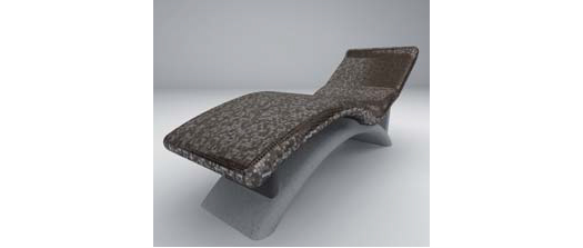

Une fois installés, ces transats peuvent être recouverts de mosaïque céramique : pour cela, nous vous conseillons d’utiliser des mosaïques en 2 x 2 cm afin de suivre les courbes des transats. Pour encore plus de confort, les transats ont la possibilité d’être équipés d’un chauffage intégré (eau chaude ou électrique).

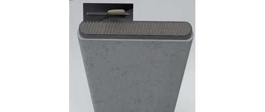

  • 1

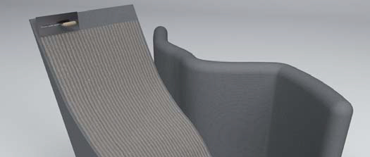

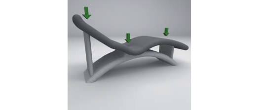

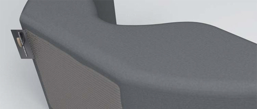

    Commencez par coller la surface d’appui et le support du transat Sanoasa en utilisant de la colle à carrelage type « flex » (C2 ou C2S).

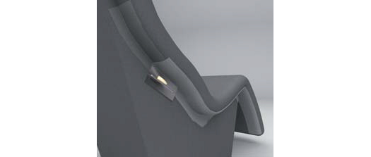

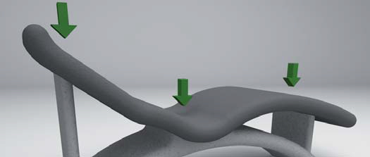

    2
    Ensuite, positionnez le transat à l’endroit souhaité et appuyez fermement sur l’élément afin de le fixer. Il est nécessaire de patienter 24 h avant de revêtir le transat de céramique mosaïque.
    3

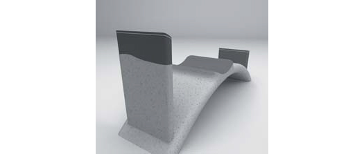

    Posez la bande d’armature wedi Tools et utilisez la colle à carrelage dans les zones de jonction entre l’élément et son support.
    4
    A l’instar de l’étape 1/, collez le transat sur le sol puis collez l’assise sur le support à l’aide de la colle à carrelage (colle de type C2/C2S).

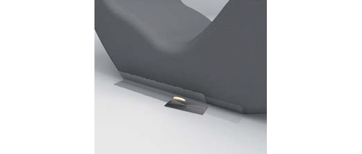

    5
    Pourvoyez les jonctions avec la bande d’étanchéité wedi Tools et la colle à carrelage.

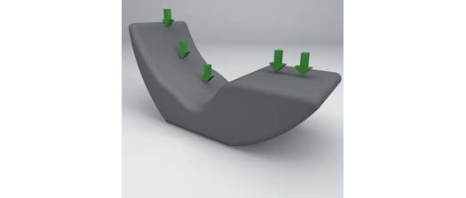

  • 1
    Tout d’abord, carrelez le dessous du transat (socle) avec de la mosaïque en prenant soin de vous arrêter au marquage indiqué.
    2
    Recouvrez les surfaces de contact (entre assise et socle) avec de la colle à carrelage (type C2).
    3
    Effectuez une pression ferme sur l’assise pour fixer le transat.
    4
    Vous pouvez alors carreler l’assise (avec une mosaïque différente) et la poser sur son support.
Instructions spécifiques au transat Sanoasa n°4 pour des surfaces identiques
  • 1
    Commencez par assembler le socle et l’assise à l’aide d’une colle à carrelage (type C2). Effectuez une pression sur l’assise pour la fixer solidement sur son socle.
    2
    Vous pouvez alors carreler tout le transat Sanoasa.
