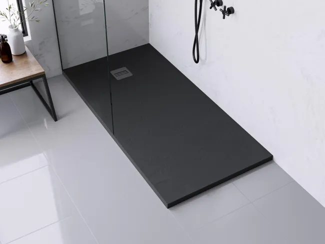

Merci pour ces exemples mais je ne souhaite pas recouvrir tout le plancher bois de plaques Wedi.
Je souhaite que le receveur soit simplement collé  au sol comme si c'était un receveur à poser un peu comme la photo ci-jointe . Est-ce possible où dois-je vraiment l'encastrer ?

vous pouvez le faire , kit Fundo au périmètre et sol souple qui est collé sur la bande en retombée.
