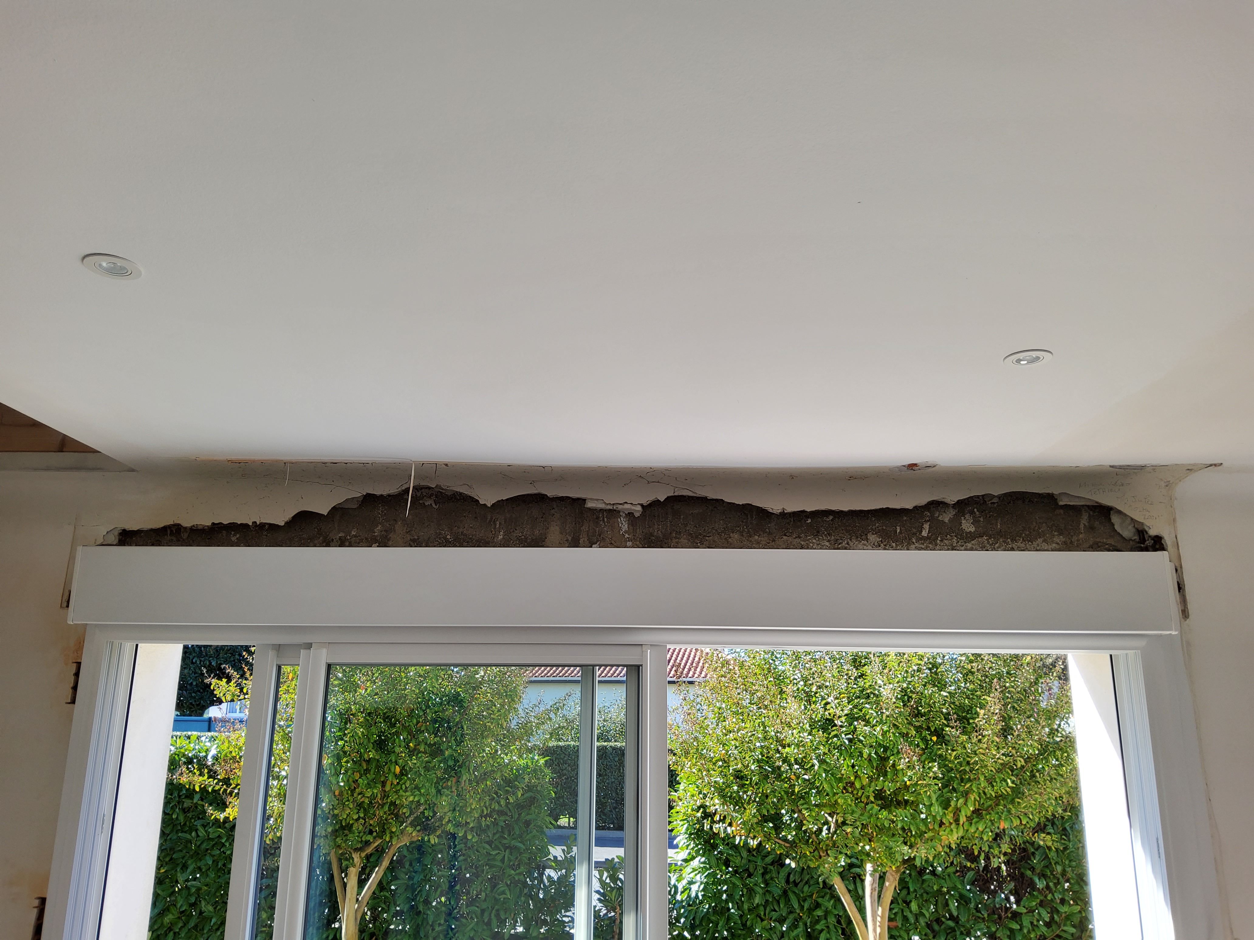

Bonjour, selon la photo ci-jointe serait-il possible de combler le dessus de la baie vitrée avec panneau wedi épaisseur 6 cm afin de s’aligner àla brique enduite, le mur en parpaings. L’espace à combler est de longueur : 310cm, hauteur : 216cm, épaisseur : 6cm
Nous recherchons une solution pour notre intérieur qui soit également isolante, nous viendrons par dessus mettre un enduit et peindre.
Pouvez vous nous dire si cela est réalisable et comment ?

oui c'est faisable, coller et étancher au périmètre avec wedi 610.
En 6 cm ou deux fois 3 cm vous avez un bon isolant, et vous pouvez enduire et peindre.
