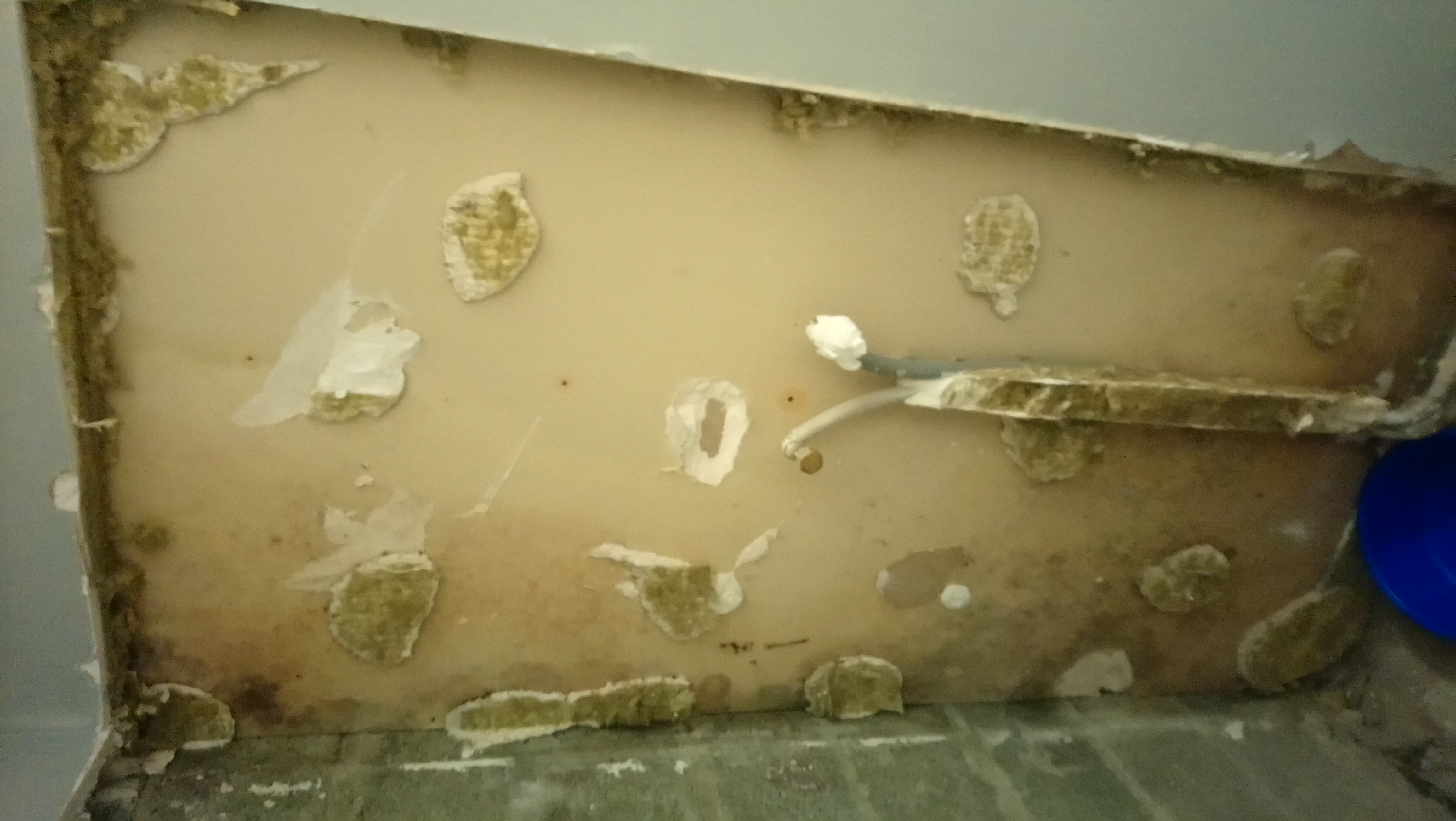

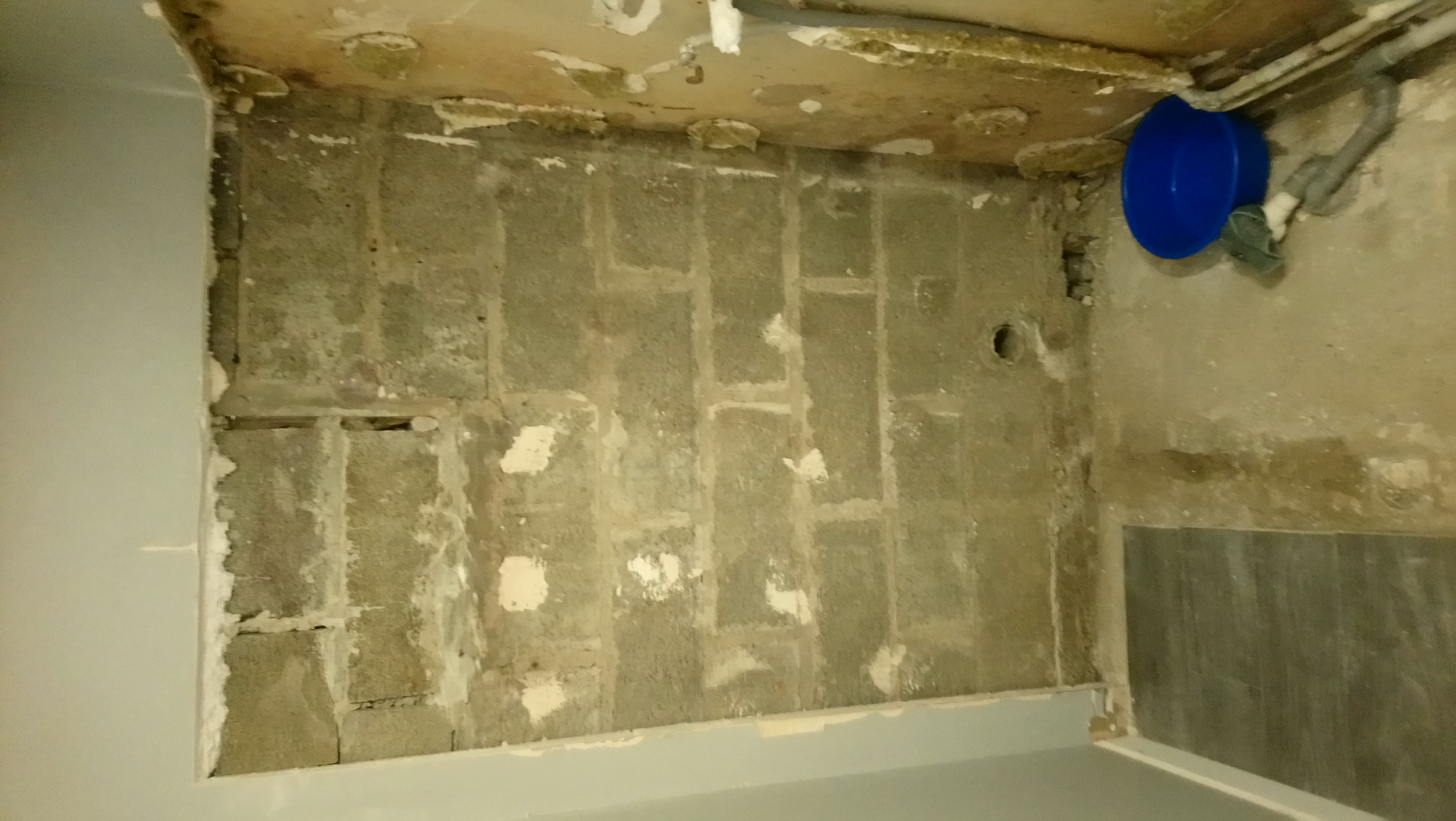

Rénovation salle de bain Systèmes de panneaux à carreler
je renove ma sdb en remplaçant ma cabine de douche par un receveur 120*90
les murs sont carrelés jusqu'à une hauteur de 2 m puis peints au dessus
je souhaite carreler jusqu'au plafond  sans retirer le carrelage existant et pour compenser, au delà de 2m,  je souhaite poser un panneau WEDI 4mm
Quelle colle utiliser ?
merci

une colle à carrelage type C2 ou la colle polymère wedi 610 avec des cordons espacés de 30 cm en “ S”
