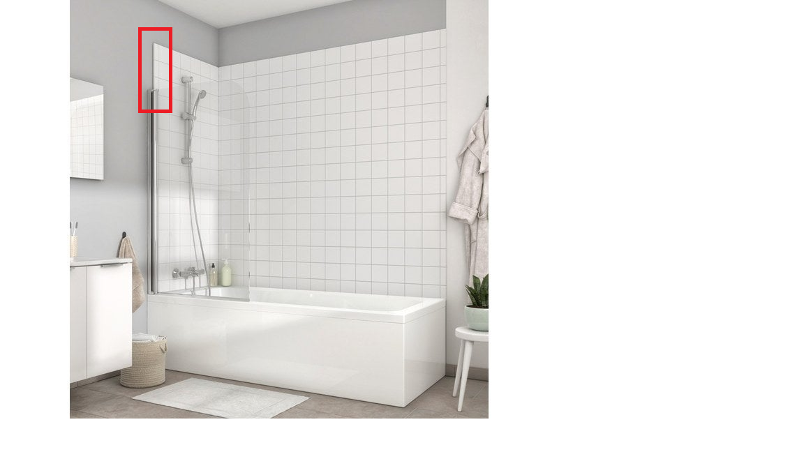

Bonjour à tous,
Je vais habiller les 3 murs encadrant une baignoire avec des panneaux Wedi de 4 mm + du carrelage de 6 mm. J'ai cherché sur Internet, mais je n'ai rien trouvé pour m'aider à propos de la finition sur le côté. Pour une pose simple, j'aurais mis un profilé de finition de l'épaisseur de mon carrelage, mais avec la plaque Wedi…
J'insère un profilé de 10 à 12mm, derrière ma plaque et, comme cela, j'englobe la plaque + le carrelage ?
(Fichier joint pour être plus explicite :-)

OK avec votre proposition,
