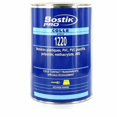

j'arrive au collage du tuyau d'évacuation au corps de siphon wedi DN40.
Ma colle est utilisable sur les raccords PVC-U et pas sur les raccords PVC-C.
Pourriez vous m'indiquer quel est le type de PVC pour le corps de siphon wedi?
Cdlt
26/10/2021 à 17h10
Nos siphons sont des alliages et sont collable avec de colles PVC à domaine large.
Ceci ne présente pas de difficulté  particuléuire.
voir PJ pour exple.
