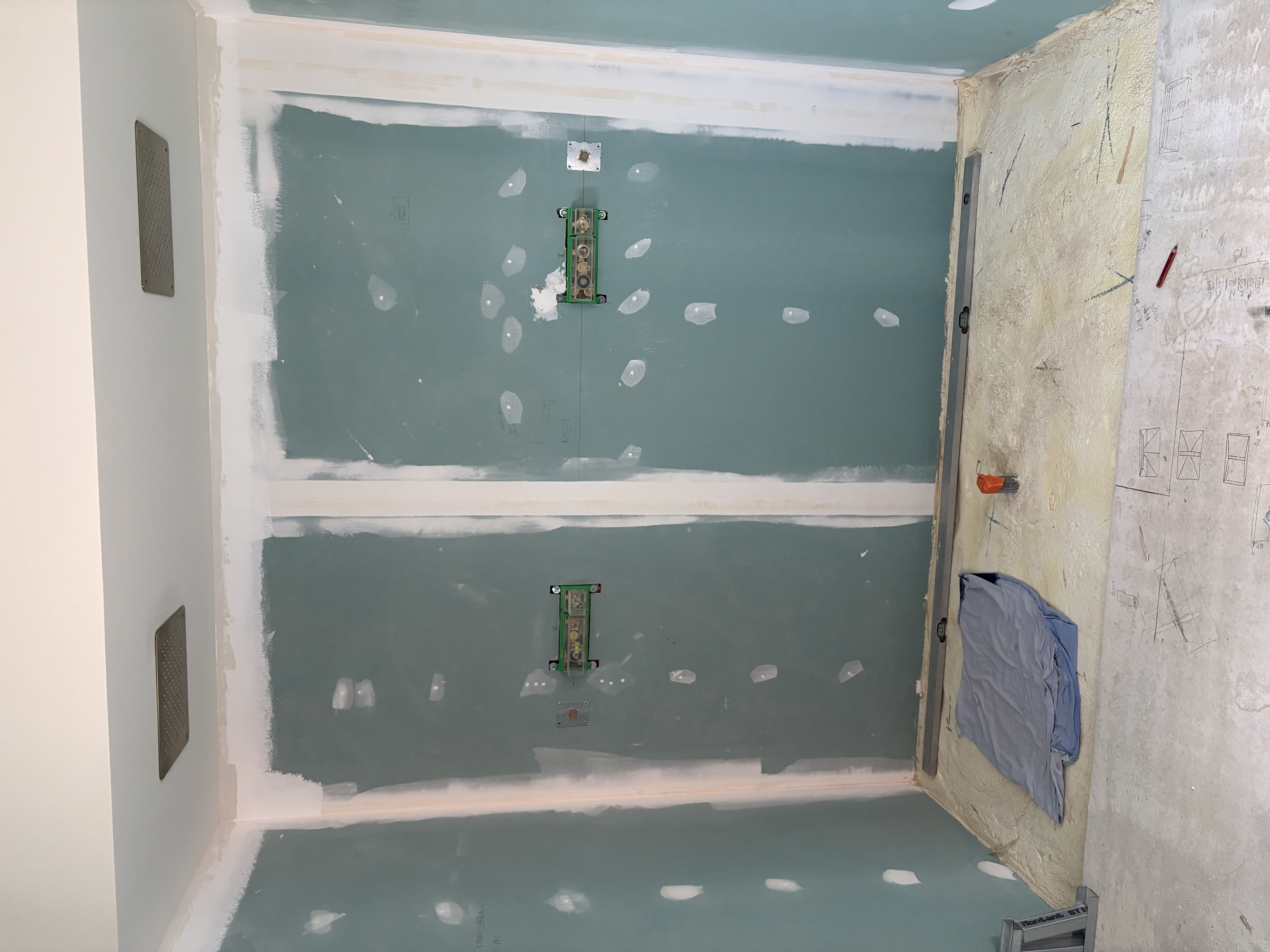

J'aurais plusieurs questions concernant la mise en place de Wedi pour une double douche à carreler.
C'est une construction neuve, la douche fait 231x90cm.
Je souhaité donc acheter un panneau de 250x90 auxquels j'aurait donnée un pente vers le mur avec la mise en place de deux caniveau le long de celui-ci.
Plusieurs questions:
Le revêtement est de la mousse projetée ISOTRIE 240PX puis-je collé directement le Wedi dessus avec de la colle adapté ?
Est-il possible de mettre le panneau puis de couper les deux caniveaux dans celui ci que j'ajouterais en tant que pièces détachés ( l'ensemble chez Wedi pour que tout sois compatibles).
La configuration serait ainsi :
15cm de wedi – Caniveau de 90 cm – 20 cm de wedi – Caniveau de 90cm – 15cm de wedi
Merci à vous pour votre réponse.
PS: L'evacuation sur la photo est centrale mais elle serait changé pour deux evacuation le long du mur au niveau des caniveaux.

nous vendons des receveurs à carreler gamme Fundo ou à revêtira ( revêtement gamme Top) . Vous ne pouvez pas avec nos panneaux “ construire vous même” un receveur.
Voir sur site web gamme Fundo Flex notamment.
