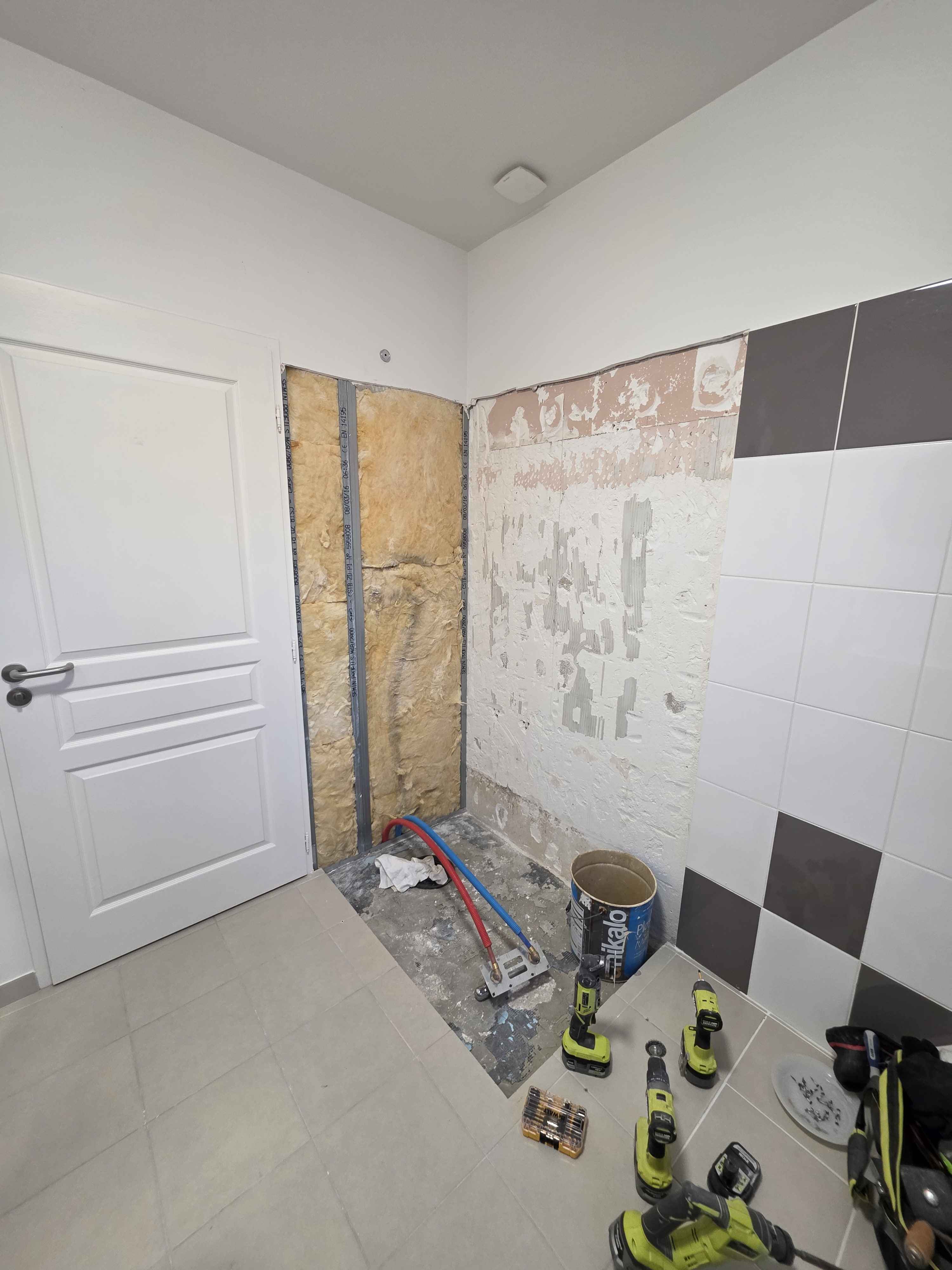

Objet : Demande de conseils techniques – Réfection d'une douche avec bac à carreler et panneaux Wedi
Nous souhaitions refaire les joints de notre bac de douche carrelé, mais les carreaux se sont tout simplement détachés. En poursuivant l'inspection, nous avons constaté qu'aucune étanchéité n'avait été réalisée entre le bac à carreler et les murs : le placo hydrofuge avait commencé à moisir. Nous avons donc décidé de tout déposer pour repartir sur des bases saines (voir photos jointes).
Nous souhaitons reprendre le même type de bac à carreler Wedi, ainsi que des panneaux étanches pour les murs. Pourriez-vous nous conseiller pour la réalisation de ces travaux (matériel nécessaire, réalisation de l'étanchéité, etc.) ?
Comme vous le verrez sur les photos, nous avons :
à gauche, un mur à ossature avec rails M48 et laine de verre ;
à droite, un mur en parpaings recouvert de plâtre.

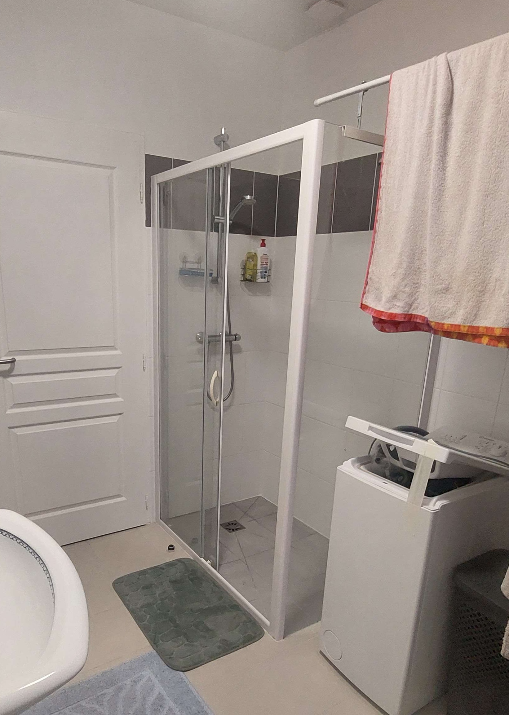

Notre douche mesure 120 x 80 cm, alors que nous n'avons trouvé que des bacs de 120 x 90 cm dans votre gamme. Comment découper correctement le bac ?

Nous ne pouvons pas retirer davantage de carreaux, ni à droite de la douche ni au sol. Comment assurer l'étanchéité entre les panneaux muraux, le bac Wedi et les éléments déjà en place ?
