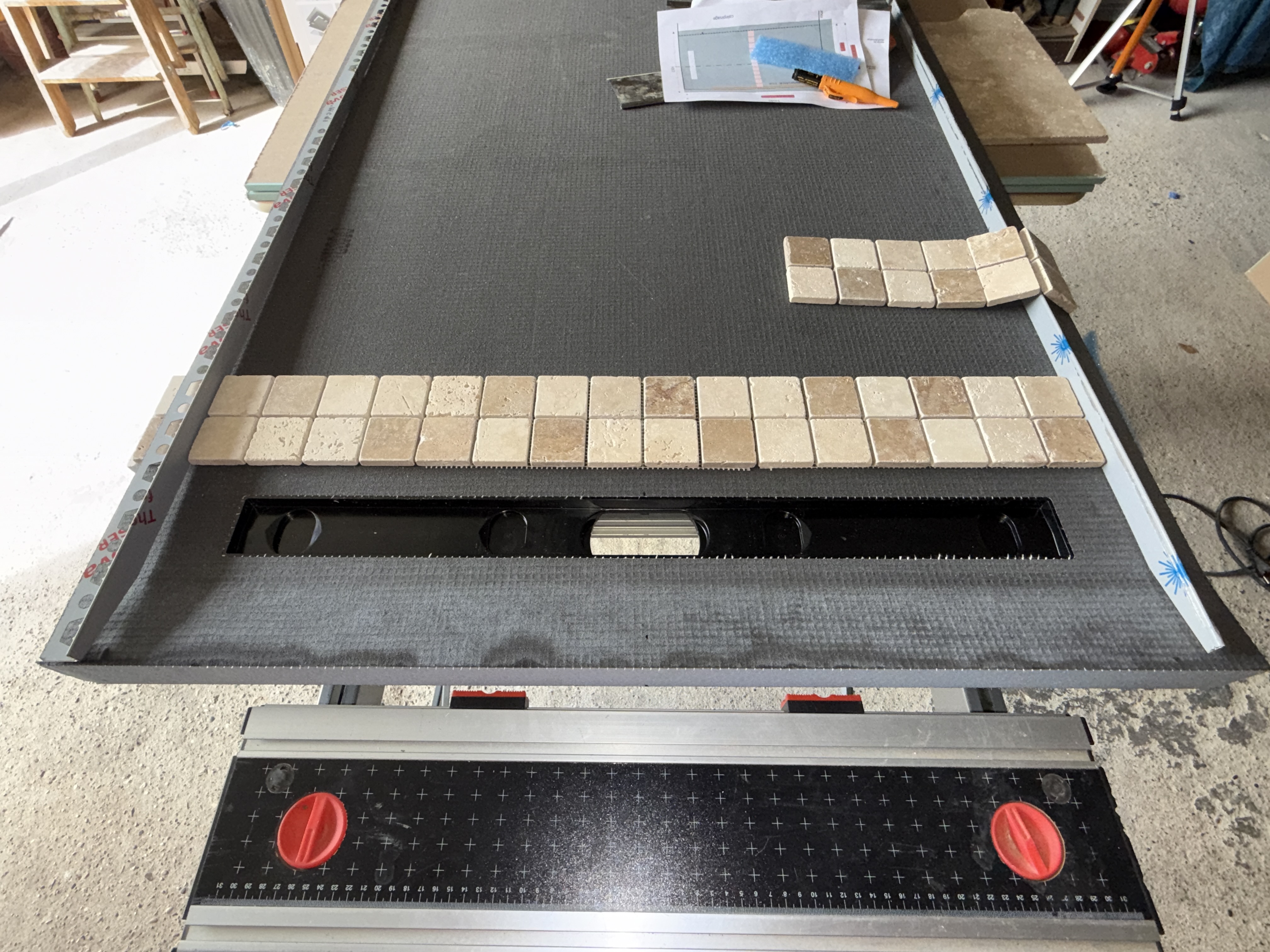

Mon projet de douche italienne part d’un receveur Fundo Riolito de 1m40 x 0m90 tel que représenté sur la figure1. La découpe initiale était de 0m80x1m30 soit 5cm de chaque côté et 10cm en bas mais à la réception de la mosaïque du receveur, le calepinage me conduit à modifier la découpe
De plus, j’ai acheté 2 profilés de pente dont l’installation m’interroge.
Je souhaiterai avoir votre avis et conseils sur ces différents points.
Découpe :
Pour éviter de couper la mosaïque du receveur, je dois considérer une largeur de 82cm (figure 2)
De plus, le receveur était contre le mur, je dois tenir compte du carrelage mural estimé à 1,5cm (carreau+colle).
Par ailleurs, il faudra également tenir compte de la bande de désolidarisation autour du receveur d’épaisseur 0,5cm.(fig3)
J’ai considéré comme négligeable, l’épaisseur de la bande d’étanchéité Wedi recouvrant la bande de désolidarisation collée entre le receveur et les murs adjacents.
Pour avoir un caniveau centré, le croquis de coupe (figure 3) me conduit , sauf erreur, à faire une découpe asymétrique d’une largeur de 82,5cm avec la demi largeur gauche (côté mur) à 42cm et la demi largeur droite à 40,5cm;  Autrement dit, une découpe du receveur de 45cm-42cm=3cm à gauche et 4,5cm à droite.
Vu que le receveur est à écoulement linéaire (et non en diamant) , cette découpe asymétrique ne devrait pas engendrer de différence d’épaisseur à droite et à gauche sur toute la longueur.
Pour la découpe en longueur du receveur, c’est plus simple, la distance entre les murs (1m30) – bande désolidarisation (2x0,5cm = 1cm) soit 1,29cm donc une découpe de 11cm, côté opposé au caniveau évidemment.
>> Compte tenu de ces remarques, pouvez-vous valider ma découpe ?

  • - pour la découpe attention on ne peut couper que 2,5 cm maxi en partant du bord du canal en plastique du receveur. Donc les découpes envisagées sont OK si le canal fait 700 ou 300 mm, mais ne colle pas pour un canal de 800.
  • - en même temps que la le carrelage sur le receveur permet l'ajustement carreau/profilé

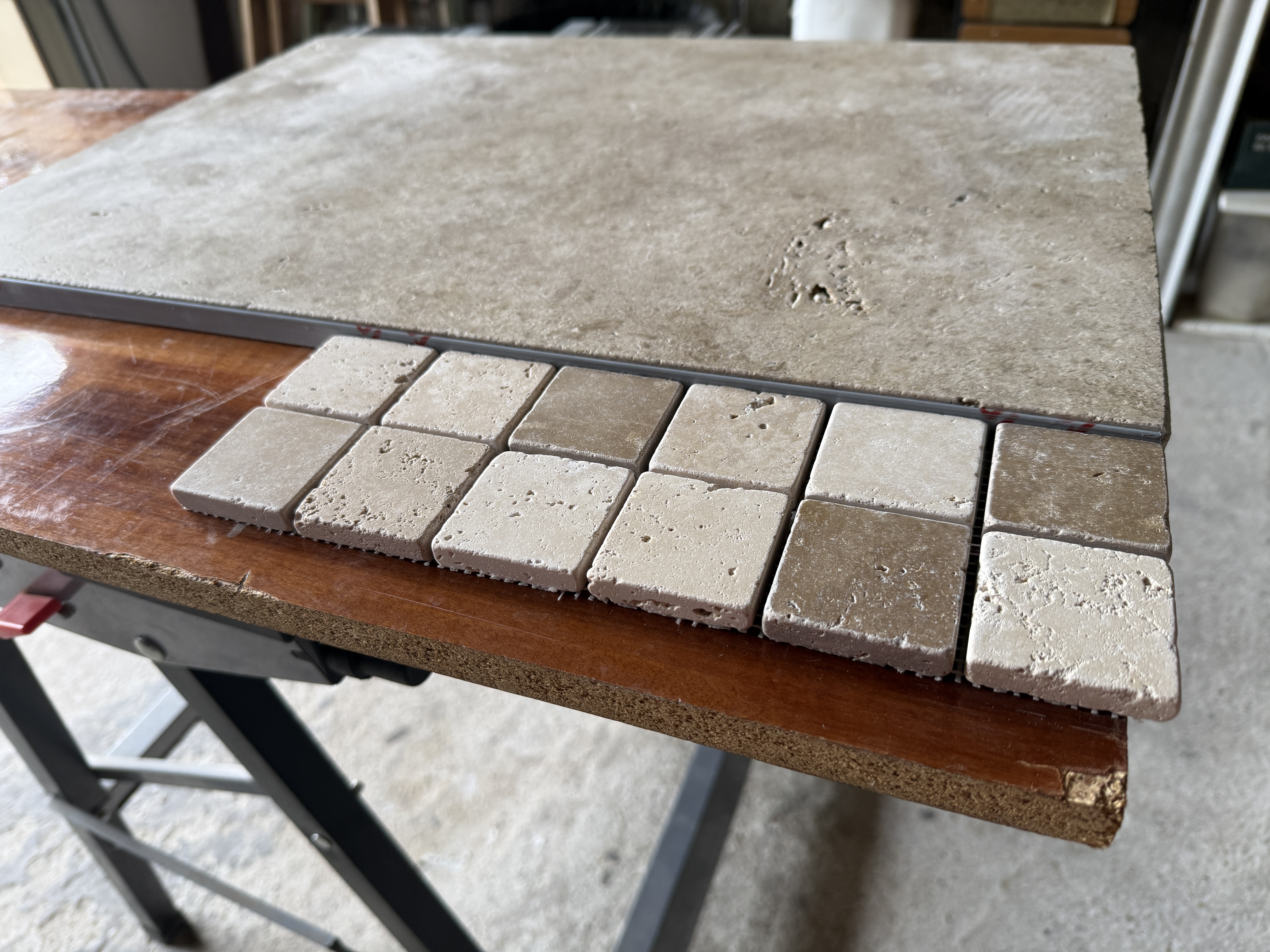

Pour le profilé de sol, vous me conseillez de poser en même temps le carrelage du sol et la mosaïque du receveur pour permettre l’ajustement carreau/profilé .
De quel ajustement faites vous allusion?
S’agit-il de la mise a niveau de la mosaïque du receveur et des carreaux du sol ?
… pour aller plus loin:

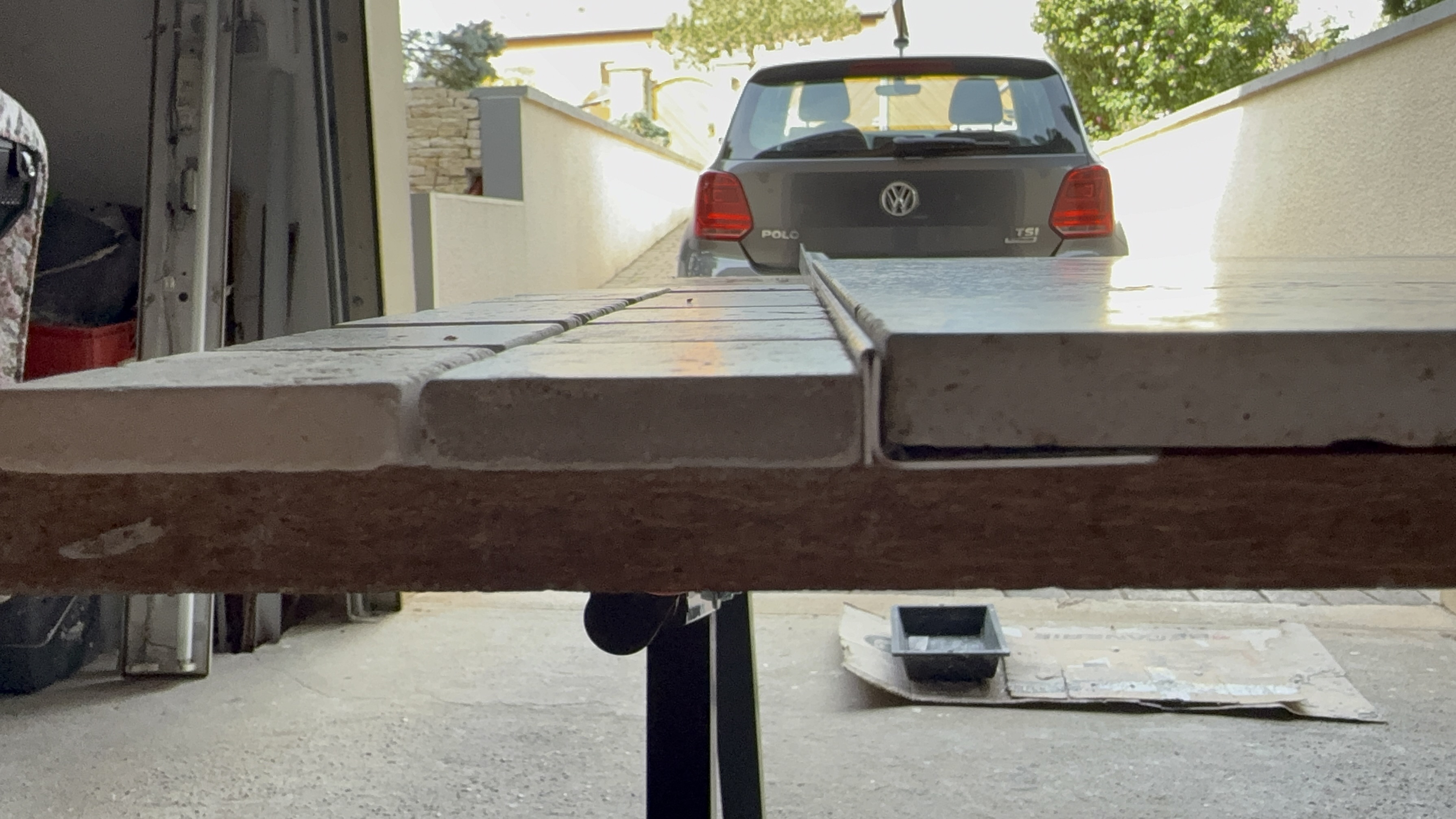

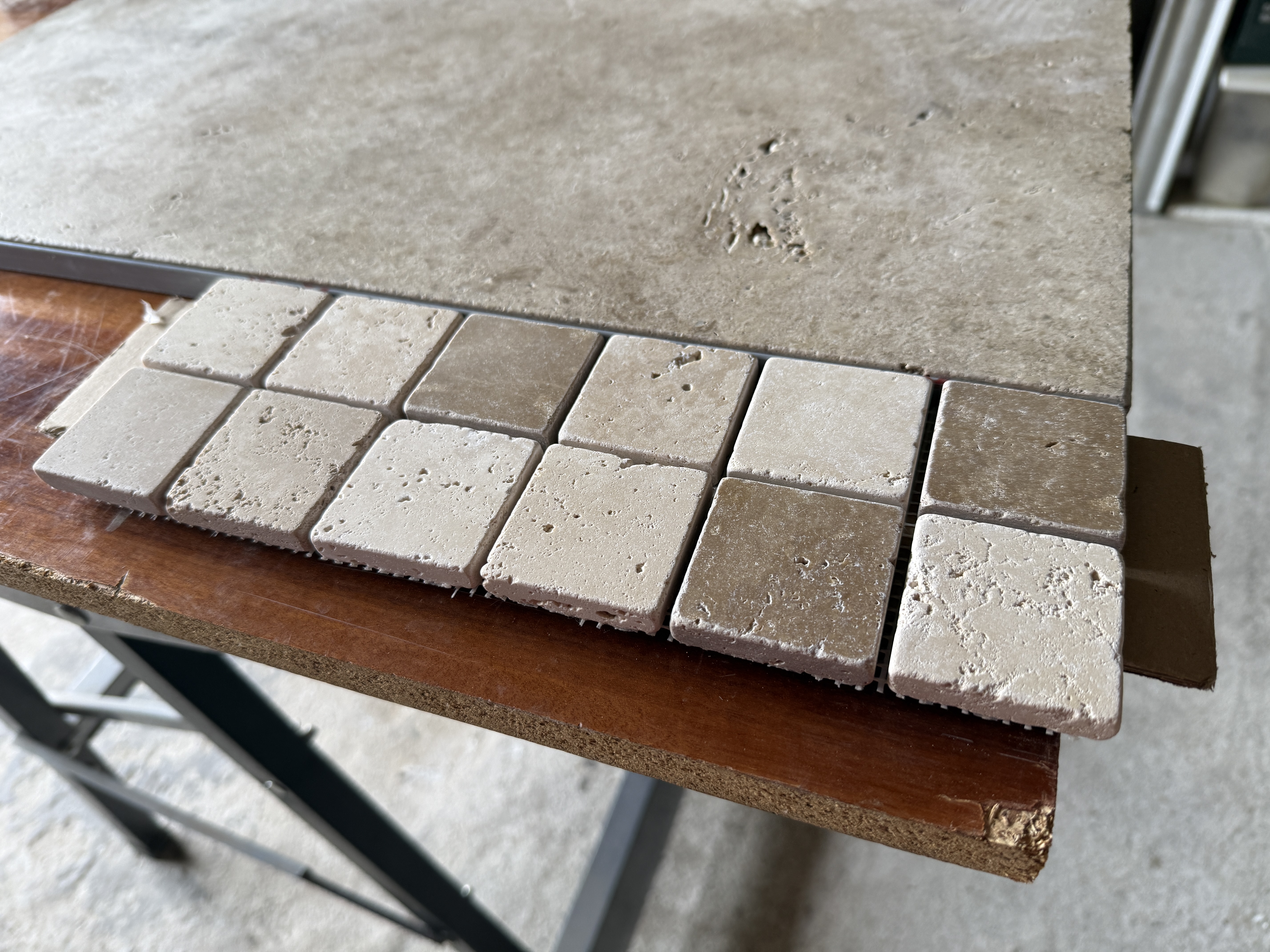

J’ai sélectionné un profilé de sol de profondeur maxi 12mm vu que l’épaisseur de mes carreaux de sol est de 12mm. Avec la colle ils dépasseront forcement de l’arête du profilé de quelques mm. (Dommage Wedi ne fait pas de profondeur de 15mm)
De plus, la mosaïque ayant une épaisseur de 8mm, l’idée est de mettre suffisamment de colle pour la mettre à niveau, au point le plus haut du receveur, avec le sol.(voir photos calepinage avant et après mise a niveau)
Évidemment, à cet endroit , on ne verra plus le profilé, il sera de qques mm plus bas jusqu’à réapparaître progressivement avec la pente.
Plusieurs questions,
1-Cette façon de procéder vous parait-elle bonne ?
2-J’hésite à mettre du ciment joint, dans cette rainure sur une dizaine de cm, en fait jusqu’à ce que le profilé soit visible, ? Bonne idée ou mauvaise idée ?
Dans un premier temps je pensais m’occuper du sol d’abord puis de la mosaïque car utilisation d’ un autre peigne et d’une la colle plus épaisse pour la mise à niveau...donc pas en même temps.
(Photos simulation avant et après mise a niveau)
3-Qu’en pensez-vous ?

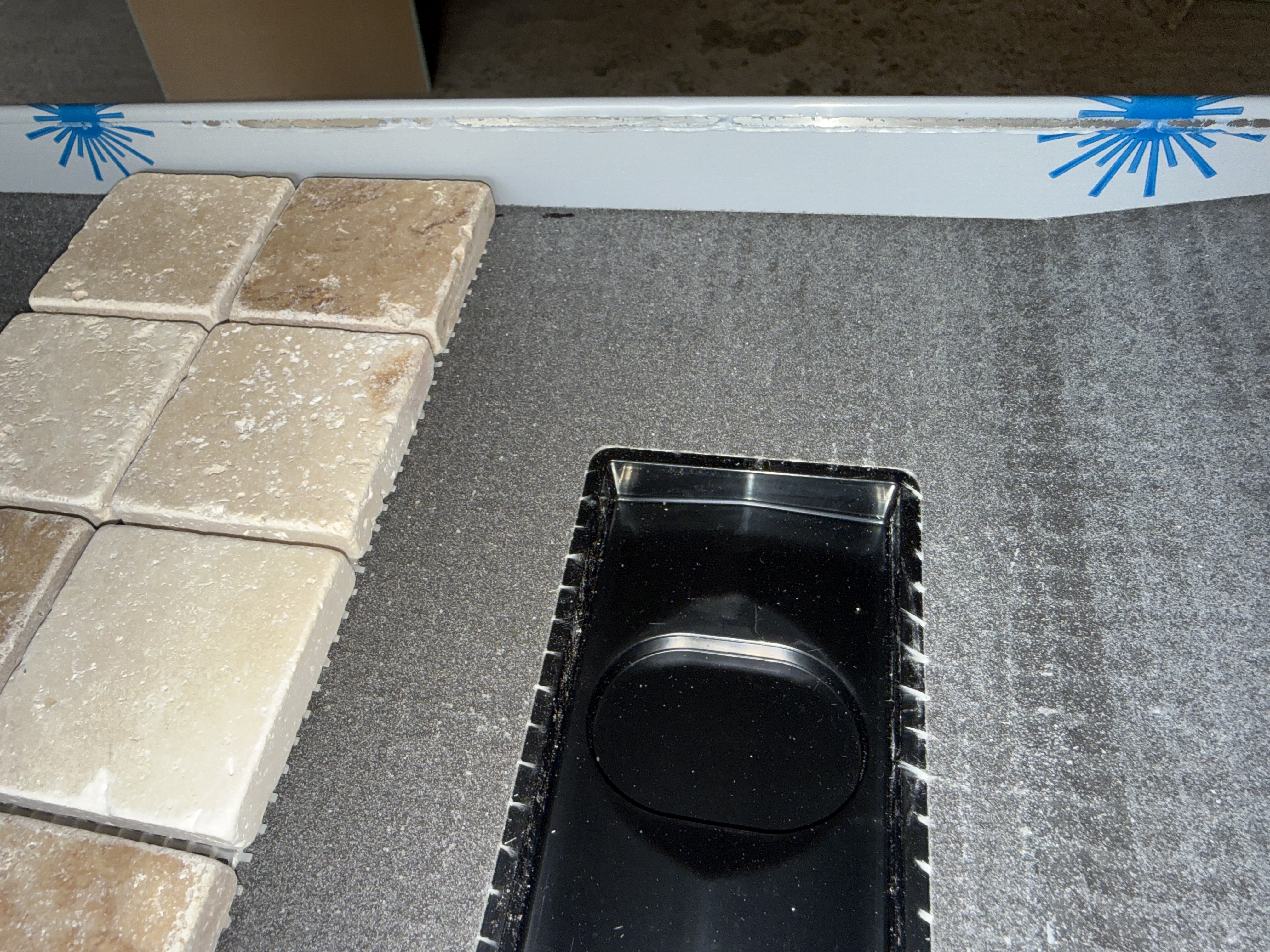

Pour le profilé de pente,
Pardon mais je ne suis pas certain d’avoir bien compris… je vais essayer d’être plus clair.
1-Est-ce que profilé de pente doit-être posé avant ou après le carrelage mural ?
la fiche Wedi semble indiquer que c’est après.
Je m’interroge car,
Si c’est après, alors il ne sert pas à poser la 1ere rangée de carreaux au mur et il n’est là que pour boucher l’espace dans un but d’esthétique. L’intérêt est donc inexistant côté pose du carrelage.
2-Comment alors bien poser la 1ere rangée horizontalement  ?
Si c’est avant, alors il peut servir d’appui, comme une règle, pour carreler la 1ere rangée de carrelage mural et il aurait un double intérêt, à la fois pratique et esthétique.
En supposant cela, je pensais procéder de la manière suivante :
a- Le profilé de pente doit bien reposer sur le receveur Wedi et non sur la mosaïque (voir photo +dessin coupe-riolito.pdf) comme vous l’avez précisé précédemment, « le profilé repose sur le fond du receveur »
b-Ensuite, on le colle au mur en le laissant légèrement dépasser des carreaux muraux pour l’écoulement. Plus précisément, il faut faire affleurer le carreau mural au sommet de cet arrondi de manière à faire dépasser la partie retombante.
c-Enfin, une fois la colle séchée et le profilé en place, on peut poser la 1ere rangée de carrelage mural du receveur en appui sur ce profilé qui sera lui-même de niveau avec les carreaux du sol.
toutefois,
Ce profilé sera-t-il suffisamment résistant et adhérent pour supporter le poids du carrelage car mes carreaux en travertin sont relativement lourd ??
enfin si, le profilé tient bon
3- on peut alors poser poser la mosaïque entre les 2 profilés mural et sol et procéder à l’ajustement des niveaux de carrelage (chargement de colle) sur la partie haute du receveur et du sol ; sur la pente c’est pas nécessaire, à mon avis, de garder la même charge de colle vu qu’il n’y a rien à rattraper.
Selon vous, est-ce la bonne procédure pour mon contexte ? Sinon je vous remercie de  me détailler les étapes dans l’ordre que vous préconisez.
