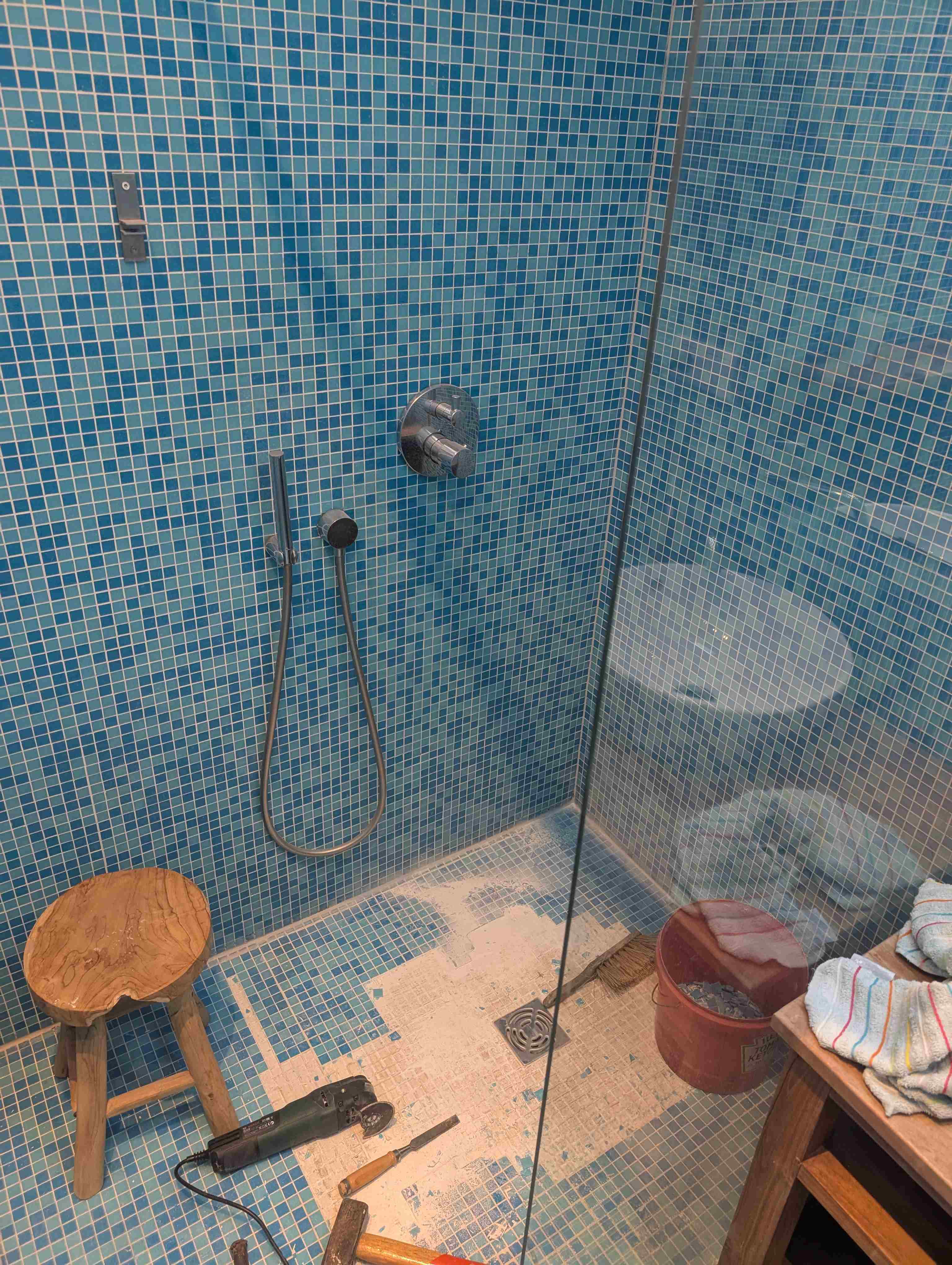

Objet : Conseils techniques pour rénovation receveur Wedi carrelé (pose de mosaïque) Douches à l'Italienne
Je me permets de vous contacter afin d’obtenir votre avis technique concernant une problématique récurrente rencontrée sur un receveur Wedi installé en 2009.
Ce receveur a été carrelé à plusieurs reprises avec une mosaïque en pâte de verre de marque Bizzaza. Les deux dernières rénovations ont été effectuées avec la colle et le joint époxy Starlike Evo. Le processus a toujours été rigoureux :
Décapage complet de l’ancien revêtement,
Nettoyage à blanc,
Pose de la mosaïque sur colle époxy,
Jointoiement immédiat en époxy également.
Problème rencontré :
Après environ 3 ans, des odeurs désagréables reviennent systématiquement dans la zone de piétinement. Aucun carreau ne se décolle, et il n’y a aucun signe d’infiltration visible. Toutefois, à chaque réouverture, je constate la présence d’humidité stagnante entre le carreau et la colle, probablement liée à de micropincements ou mouvements minimes des joints dans le temps. Le nettoyage est long et fastidieux, et l’adhérence reste très forte malgré tout.
Réflexions en cours :
Je réfléchis actuellement à quatre options, et je souhaiterais avoir votre retour sur la plus adaptée selon vous :
Remplacement complet du receveur
Arrachage du bac Wedi, reprise de l’étanchéité murale, et pose d’un nouveau receveur extra-plat. Cette option est lourde, invasive, et nécessite également de refaire une partie du carrelage mural.
Réparation partielle
Refaire uniquement la zone de piétinement comme déjà fait, mais je crains que le problème se reproduise à terme, malgré tous les soins portés à la mise en œuvre.
Pose d’un carrelage grand format par-dessus l’existant
Recouvrir la mosaïque existante (parfaitement adhérente) avec un carrelage pleine masse ou grès cérame grand format, sur mortier colle adapté. Cela permettrait une surface moins sujette à l’humidité entre joints, avec une finition soignée par baguette en périphérie. Dans ce cas, il me faudrait probablement un rehausseur de bonde compatible avec le bac Wedi de 2009.
Pose d’un receveur de douche extra-plat directement par-dessus le bac Wedi
Si le bac Wedi est stable, plan et toujours étanche, je pourrais envisager la pose d’un receveur neuf (en résine, solid surface ou céramique) directement collé sur le support existant, à l’aide d’une colle souple ou PU. Cela permettrait d’éviter toute démolition tout en repartant sur une surface neuve et monobloc, plus facile à entretenir.
Reste à vérifier la compatibilité de la bonde actuelle, ou la possibilité d’utiliser un rehausseur ou adaptateur.
Questions :
Que pensez-vous de la solution de sur-carrelage ou de la pose d’un bac par-dessus le bac Wedi d’origine ?
Existe-t-il un rehausseur de bonde (ou grille de remplacement) compatible avec les anciens modèles de receveurs Wedi ?
Recommanderiez-vous plutôt une dépose complète, malgré l’état étanche du bac ?
Y a-t-il un risque à recarreler une surface déjà traitée en époxy (après ponçage/accroche) ?
Si je choisis de poser un receveur prêt à poser par-dessus, y a-t-il des précautions spécifiques à prendre (colle, bonde, découplage éventuel) ?
Je suis ouvert à vos recommandations techniques ou à une solution que je n’aurais pas envisagée.
Merci par avance pour votre retour et votre expertise.
Bien cordialement,
23/07/2025 à 10h07
pour la pose d'un carreau grand format il existe bien une rehausse de cadre de grille et cadre de grille recommandable.
Il est étrange que de l'eau arrive à entrer au cœur d'un collage époxy qui est une résine avec durcisseur?
rehausse code 077200009
cadre de grille code 077200021

Bonjour , merci pour votre retour, oui il s'agit de la colle époxy deux composants, qu"il faut mélanger  au durcisseur. Oui cela peut paraître étrange mais je vous assure chez moi c'était le cas, vous pensez un autre problème ? Mais lequel bonne soirée
28/07/2025 à 11h07
non rien de plus… une colle époxy est étanche..
