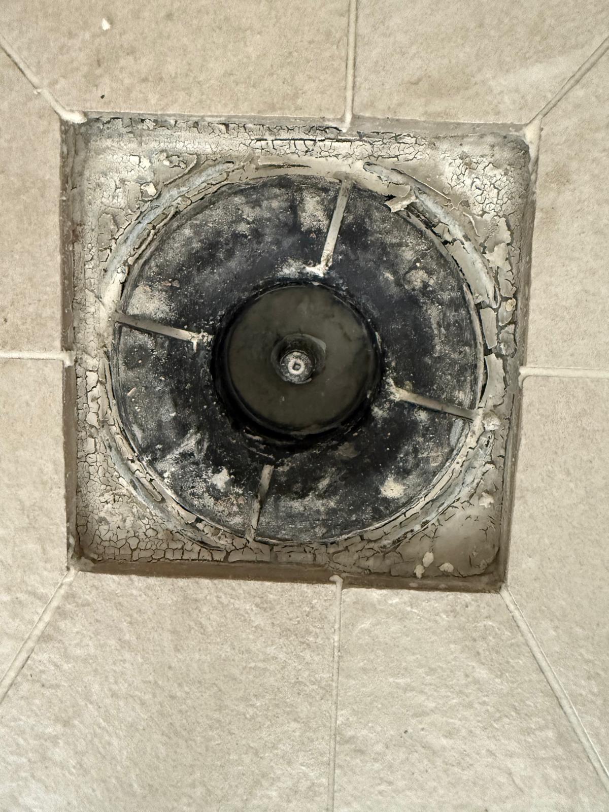

Bonjour ,
J'ai un problème de finition sur un receveur de douche au niveau du syphon (photo ci-jointe), l'entreprise initiale n'a pas fini le travail. Pouvez-vous me dire les pièces manquantes pour pouvoir finir ? Je n'ai aucune pièce en ma possession et je n'arrive pas a savoir exactement le modèle de syphon que c'est . En vous remerciant par avance pour votre aide , cordialement Christopher

Modèle Fundo plano.
Bien nettoyer les traces de colle, pour pouvoir enlever en usage quotidien le bouchon pour entretient.
Commander une grille Plano.
