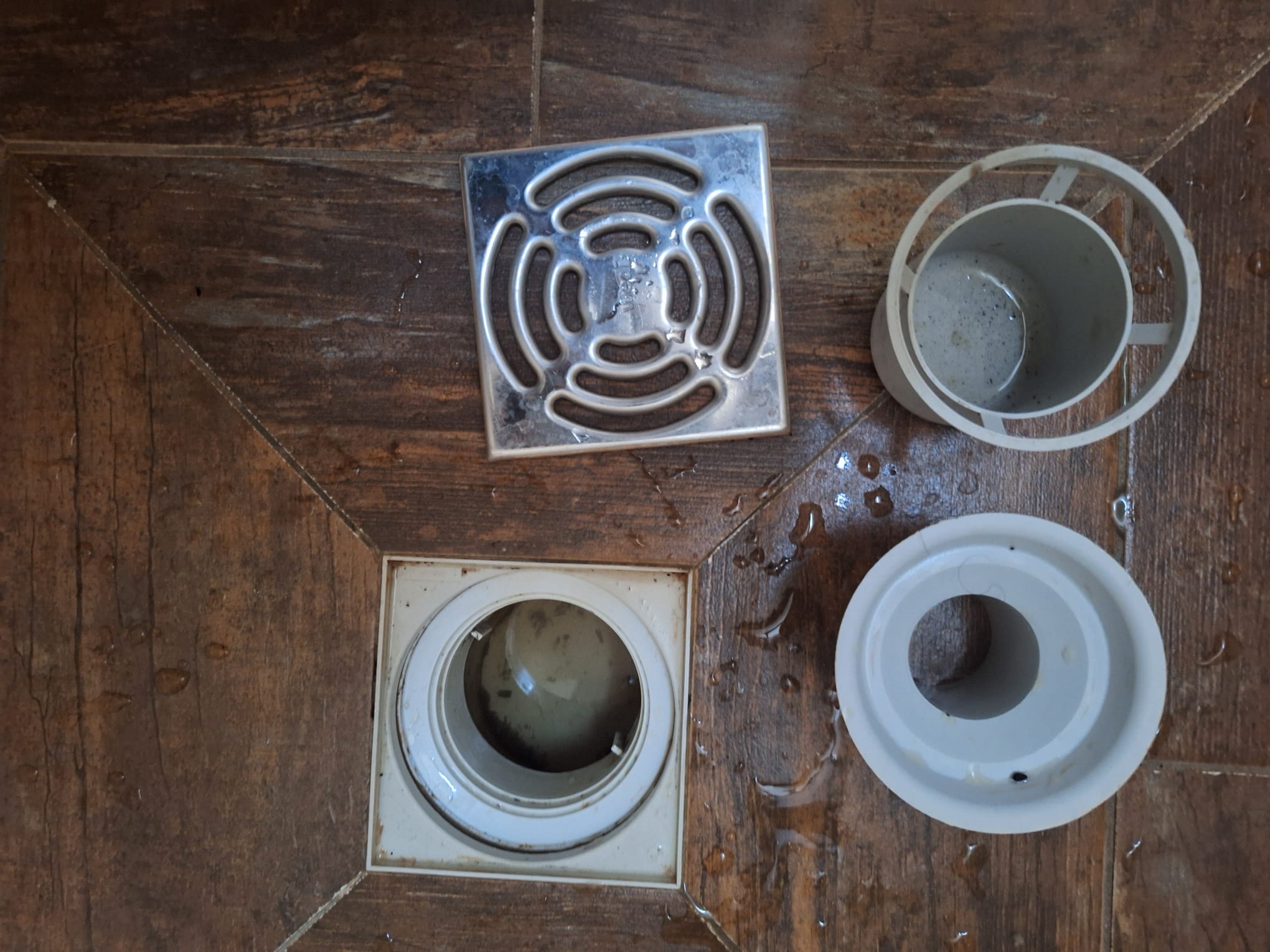

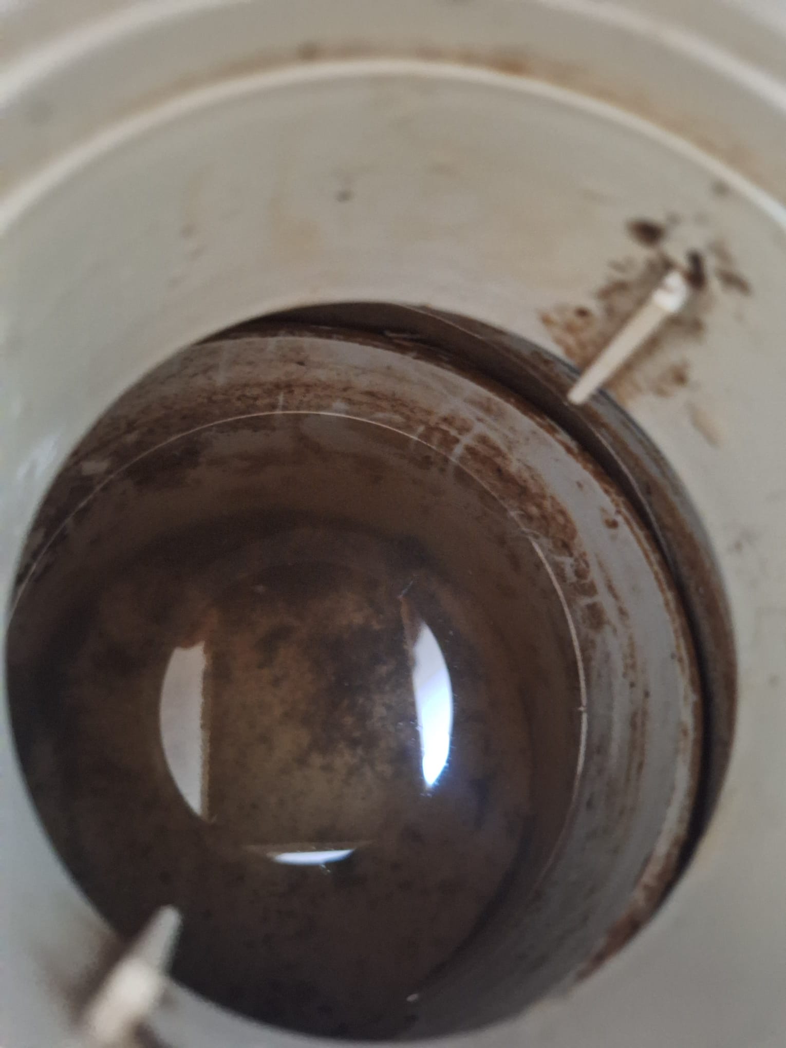

Nous avons une fuite sous notre douche à l'italienne wedi. La bonde bouge verticalement et légemrement horizontalement, il y a un jour entre le haut et le bas, il semble que l'eau fuit par cet endroit.
Est-il possible de réparer cela sans casser la douche ?

ici le corps de siphon non scellé est descendu.

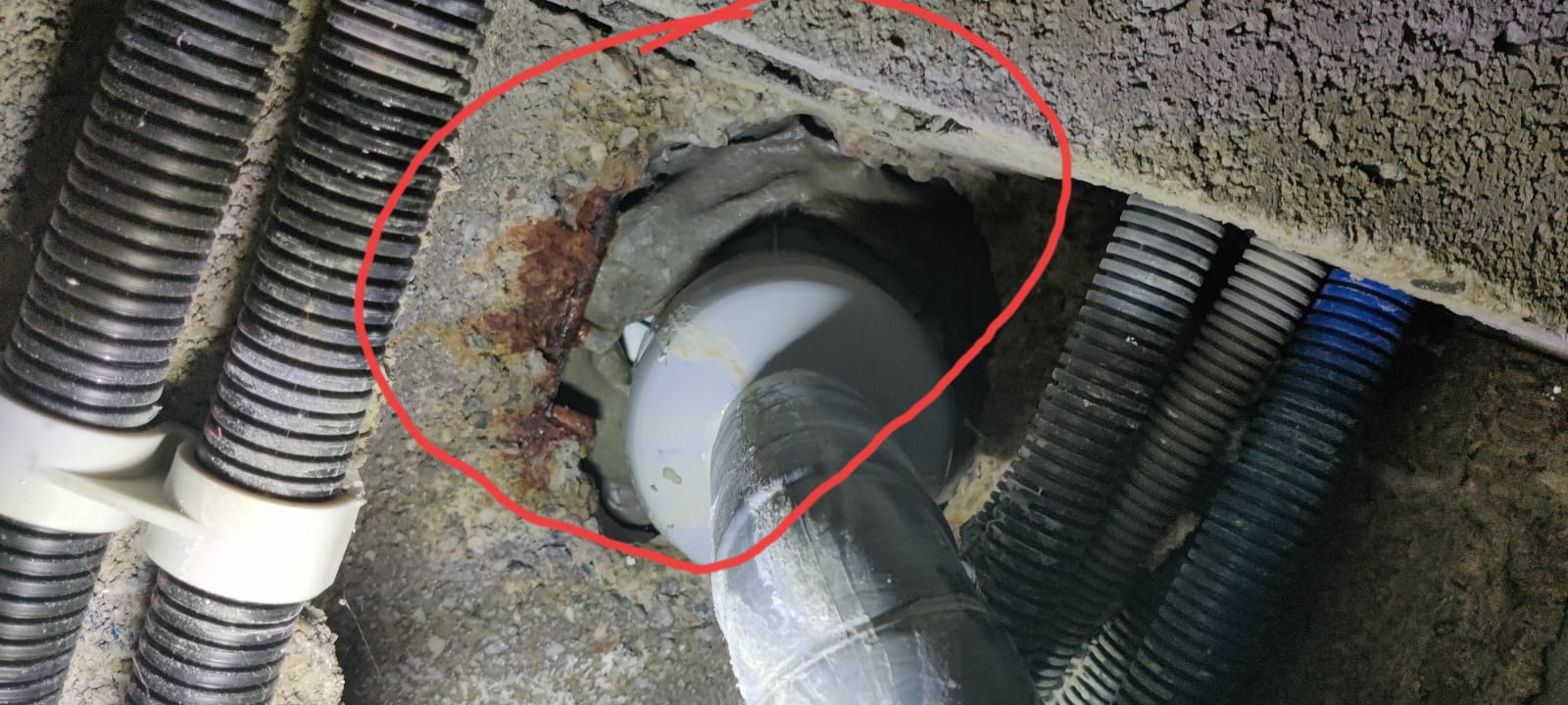

Bonjour, j'ai à l'étage une douche type italienne, des morceaux de galets cassés  collés et jointés sur un wedi posé par un professionnel lors de la construction de la maison il y a 12ans. J'ai remarqué il y a quelques temps que parfois des gouttes tombaient mais je ne m'en suis pas plus soucié car c'était vraiment pas souvent jusqu'a peu.  J'ai donc découpé le placo du plafond se trouvant au rez de chaussée sous la douche et j'ai constaté une fuite .
Autour du siphon, que l'on voit par le dessous, il y a une sorte de colle grise, l'eau coule dans ce secteur là..je ne sais pas si ça vient du siphon directement ou d'à côté….
j'ai regardé dans le siphon, il y a bien une sorte de bague plastique que j'ai pu serrer mais la fuite est toujours présente.
Je ne sais pas quoi faire, dois je casser le wedi par le dessus ? dois je tout changer ?  car sinon, ça va en faire des travaux et des coûts ( pas prévus ) pour une fuite…
je vous envoie quelques photos pour essayer de vous montrer d'où ça fuit. Je suis à votre écoute pour tout dépannage ou autre aide . Urgent du coup.

 il s'agit la d'erreurs de montage, et on vous accompagne pour les résoudre au mieux.. merci de me joindre jeudi soir après 17h30.
