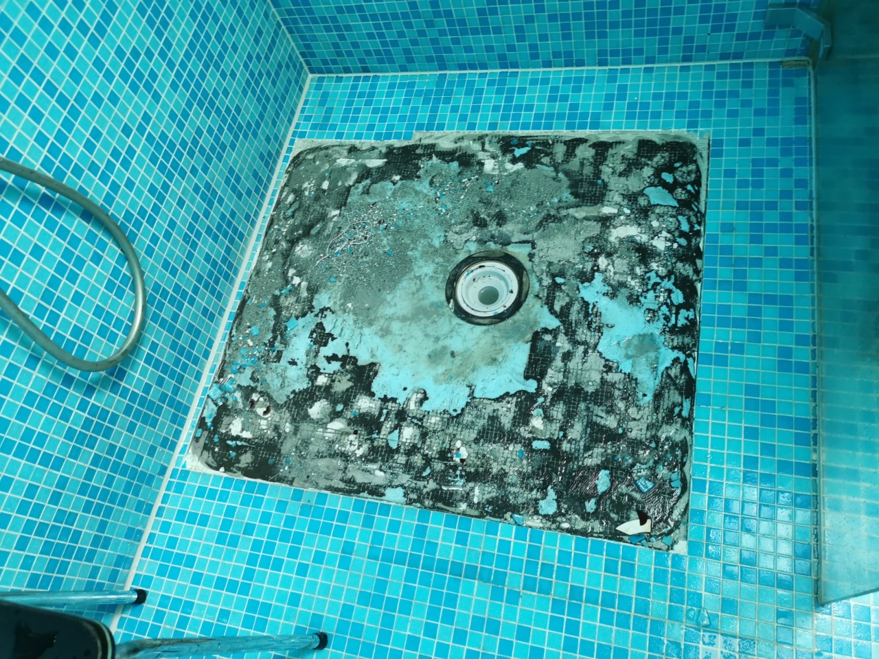

infiltration pour la 2ième fois sous la pâte de verre Douches à l'Italienne
voilà il y a deux ou 3 ans j'ai décollé toute la mosa et j'aie recollé comme indiqué par Wedi avec de la colle spéciale.
Et la rebelote c'est reparti décapage total en vue, mais comment faire pour que cela tienne enfin .
Je pense que ce n'est pas possible car le bac est flexible et le nombre de joints n'arrange pas la chose
merci pour votre aide
ST
Stefbot
05/05/2021 à 15h05
J'ai retramé au filet et tiré à zéro 7 jours de séchage.. .
Le tout tiens mais de l'eau s'infiltrait certainement pas des micro fissures des joints, la pâte de verre mozza ne se décollait pas encore mais cela sentait l'eau stagnante d'où l'ouverture...
Je suis certain à 100% d'avoir fait le nécessaire dans les règles de l'art, car un pro m'a aider un vrai pro.
Il dit aussi la Mozza et les bacs c'est tôt ou tard à chaque fois la même histoire, le piétinement dans la même zone avec une petite épaisseur de mozza n'arrange pas cela.
J'ai un autre bac douche italienne avec de la mozza en grosse épaisseur style petit domino jamais eu de soucis... Certes ils sont un peu plus grand.
Comprennez que je trouve que les désagréments que cela occassione pour un client sont pour moi non admissible...
En 10 ans le travail refait 3x...
Maintenant donnez moi des conseils svp, je fais quoi ragreage et je colle des grands carreaux en découpe forme du bac pour la pente,
J'arrache tout...
Mets un bac en résine par dessus...
Merci pour votre aide

Oui quelque chose cloche, mais pourquoi nécessairement le soucis doit-il venir du client, du poseur....  Pourquoi ne pas remettre en question le produit pour changer ? Je vous propose d'envoyer un technicien pour analyser la situation avant que je procède exactement comme vous me l'indiquez et venir vérifier ?  Je pense que je vais remettre de la mozzaique et appliquer ensuite sur  toute la mozza de cette salle de douche d'un aspect  béton ciré en résine poxy qui devrait rendre les joints étanches à 100 %. Je fais donc procéder comme suit, boucher les trous à la colle epoxy, ensuite tire zéro avec mise filet, séchage une semaine ensuite application de la colle epoxy et collage de la mozza, séchage 2 semaines et applications de la résine pour la finition et laisse sécher.... Le décapage n'était pas facile du tout car la colle epoxy semble bien tenir mais les micro infiltrations sont à moins avis inévitable... La résine epoxy ne protège pas du poincenement, c'est la raison pour laquelle je préfère en recoller
