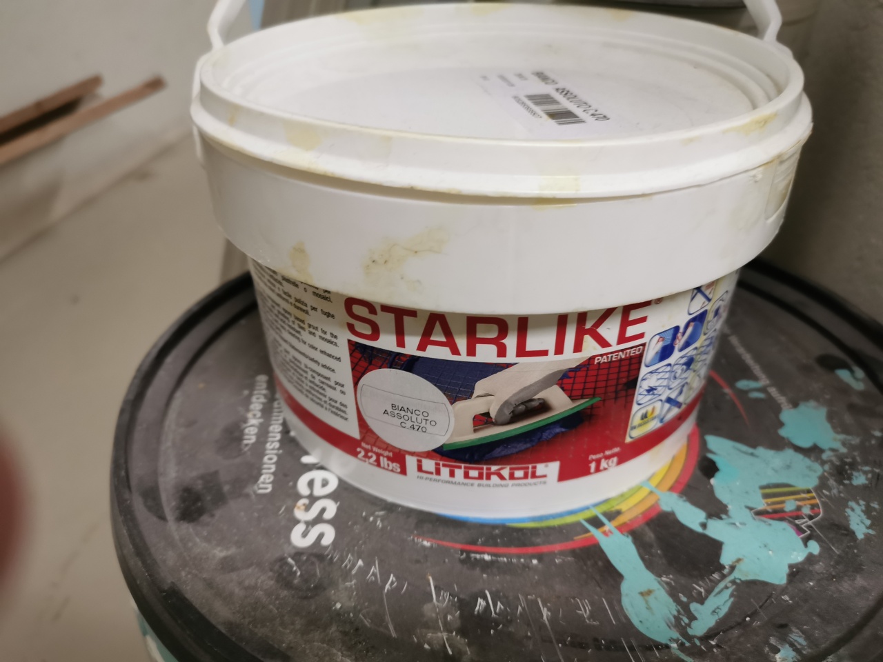

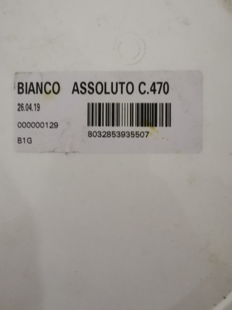

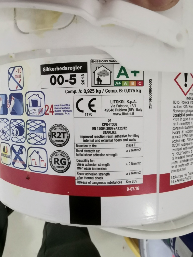

Bonjour, Voilà le produit utilisé nous sommes un couplé avec un enfant, pas de chaise roulante ou autre appareil qui rentre à l'intérieur
15/04/2021 à 15h04
quel produit de la gamme Litokol avez vous utilisé dans la PJ jointe, je vérifierai leurs spécifications techniques
ST
Stefbot
04/05/2021 à 16h05
Comme vous le voyez sur l'emballage il s'agit du starlike litokol,
MaksC'est simple je pense que ces bacs ne sont pas adaptés pour de la mozza, car le styrodur va bouger en marchant dessus et la mozza va pincer et les joints craquent certes moins avec de l'epoxy mais cela arrivera et de l'eau s'infiltrerra en dessous en petite quantité et ça sentira le moisie. Cette fois aucun carreau ne s'est directement décollé...

D'où ma volonté de clarifier votre mise en œuvre qui a échoué.. Starlike est le nom de la gamme..
voir ma PJ : il s'agit du starlike EVO?
Avec la ref exacte je peux retrouver leur fiche technique,

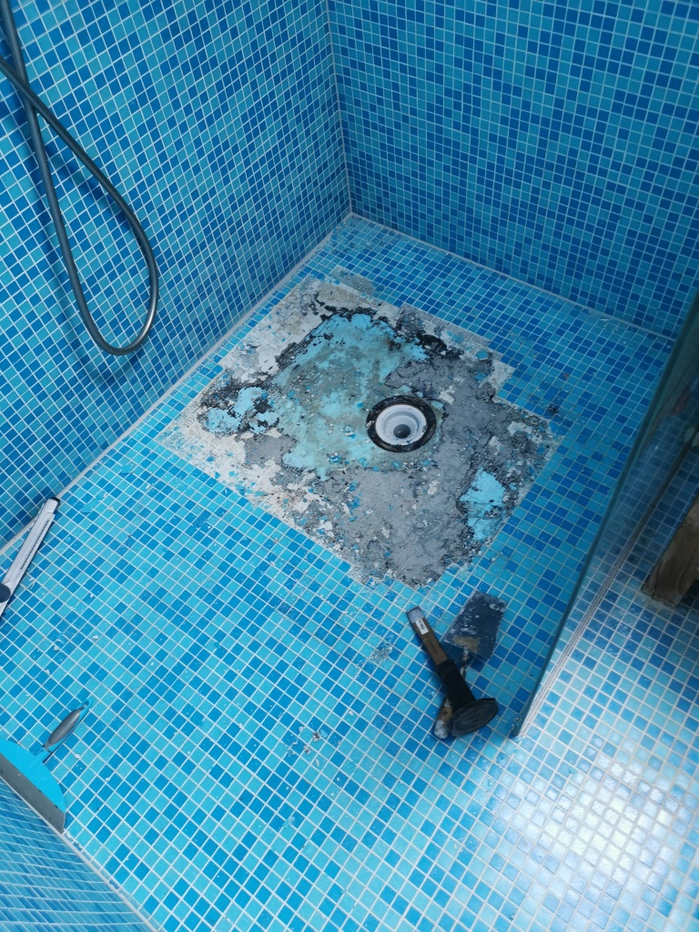

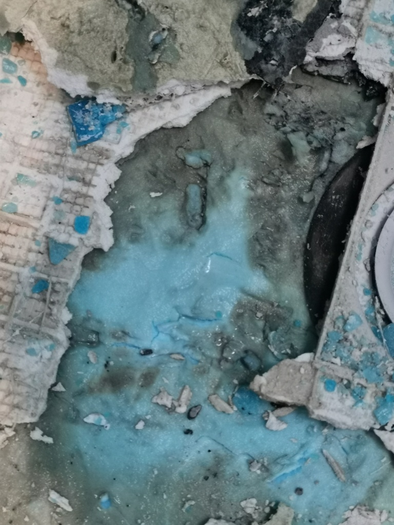

Voilà la semaine dernière j'ai ouvert à nouveau et j'attend que ça sèche.

 ici en PJ la fiche technique du produit : pas de soucis il est adapté.
D'où une autre question sur vos clichés précédents en refaisant un  tir à zéro à la colle à carrelage pour refaire la surface à carreler du receveur :
Aviez vous stabilisé la surface en retramant sur la mousse bleu avant de passer le lit de colle ?
Si vous aviez uniquement lissé à la colle sans armature , aucune chance que ceci soit stable mécaniquement :
le wedi sans trame, n'est pas du wedi ... juste de l'XPS bleu et on ne peut pas carreller directement dessus
