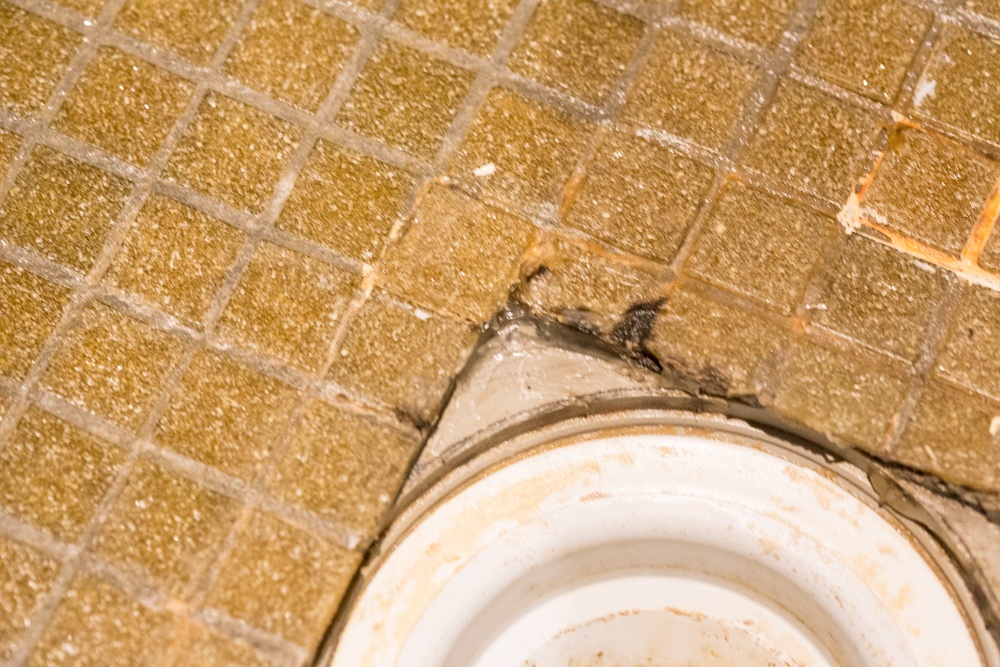

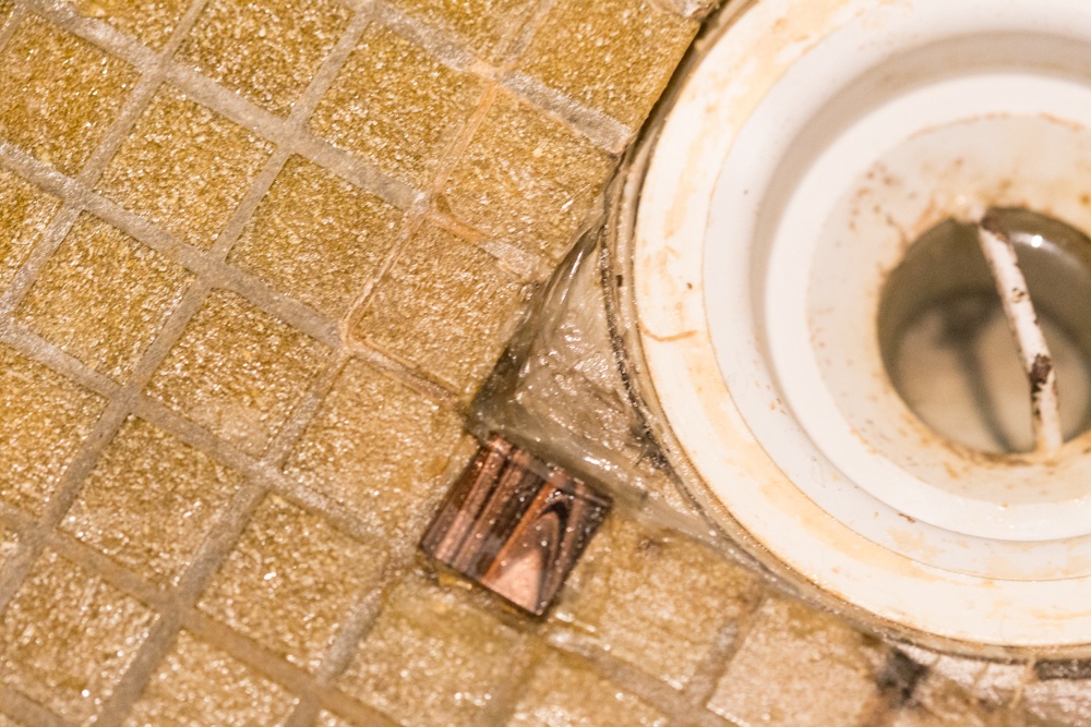

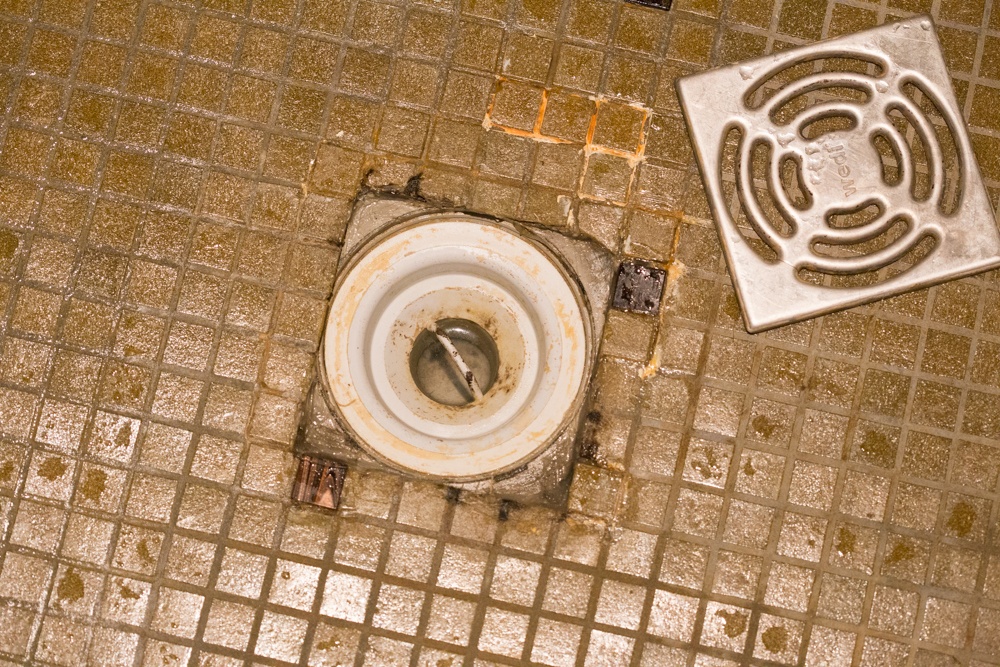

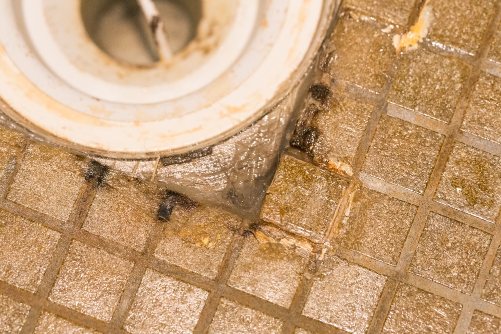

Bonjour, je me permets de faire remonter le topic parce que j'ai moi même une fuite au niveau de l'écoulement de mon wedi.
Et après moulte essais de jointage etc... en fait je me rend compte qu'il doit manquer une pièce dans le système.
En effet je n'ai pas le support en plastique de la grille d'évacuation ,  et visiblement  l'eau s'infiltre par le bord des angles. Quand j'appuis légèrement à coté je vois un petit décollement entre les lèvres de la partie ronde et le sol ou elle est fixée.
Ci joint des photos pour être plus clair.
Désolé pour la propreté :)
Photo 1 : la vue d'ensemble
Photo 2 3 4 : vue de 3 des 4 angles de cette pièce ronde ou l'eau s'infiltre par dessous. C'est vraiment sous le joint, a ces endroits la pièces ronde n'est plus présente et elle se décolle du sol.
J'ai jointé du mieux que j'ai pu les angles ca a estompé énormément la fuite mais ce n'est pas parfait, de l'eau s'écoule toujours à l'étage en dessous, ( plus que quelques gouttes mais des gouttes quand même )
Donc est ce normal que je n'ai pas cette pièce plastique et si non ou puis je m'en procurer une ?
Je vous remercie par avance .
