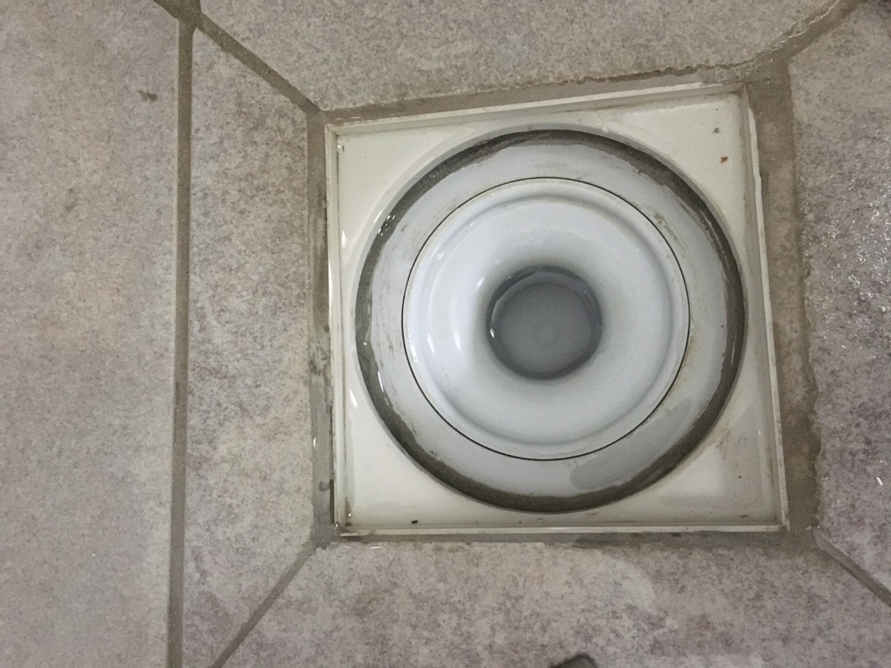

J ai une douche italienne wedi carrelée avec un produit presque similaire au Fundo Riolito mais avec des remonter sur le coté. Mon système est installé depuis 7 ans sans aucun problème. Du jour au lendemain, une fuite est apparue, soulevant légèrement mon parquet dans la pièce adjacente à la douche et perlant dans l appartement au dessous. J ai tout de suite ecarté un problème d évacuation en faisant couler bcp d eau directement dans le trou d évacuation et j ai soupçonné un problème de joints de carrelage. J ai refait les joints de boute de poche (coté évacuation) avec du joint epoxy puis doublé avec un joint de silicone (avec les temps de sèches requis). La douche n a pas été utilisés pendant une bonne semaine. Mon voisin ne m a pas signalé de fuites après les premiers douches, puis une semaine plus tard, les fuites ré apparaissent. Une petite idée ? L'eau peut elle s infiltrer et remonter par capillarité sous les carreaux qui entourent la sortie d eau

Sur ce type de receveur la gestion des bandes d'étanchéité en périmètre du receveur wedi est importante.
Le fait que les infiltrations ne se produisent pas quand vous faites couler de l'eau dans le corps de siphon nais quand vous prenez des douches nous oriente vers ce type de problème.
Avec une étanchéité correctement réalisée avec la bande étanche wedi, la gestion des joints au mastic sanitaire ne doit pas influer.

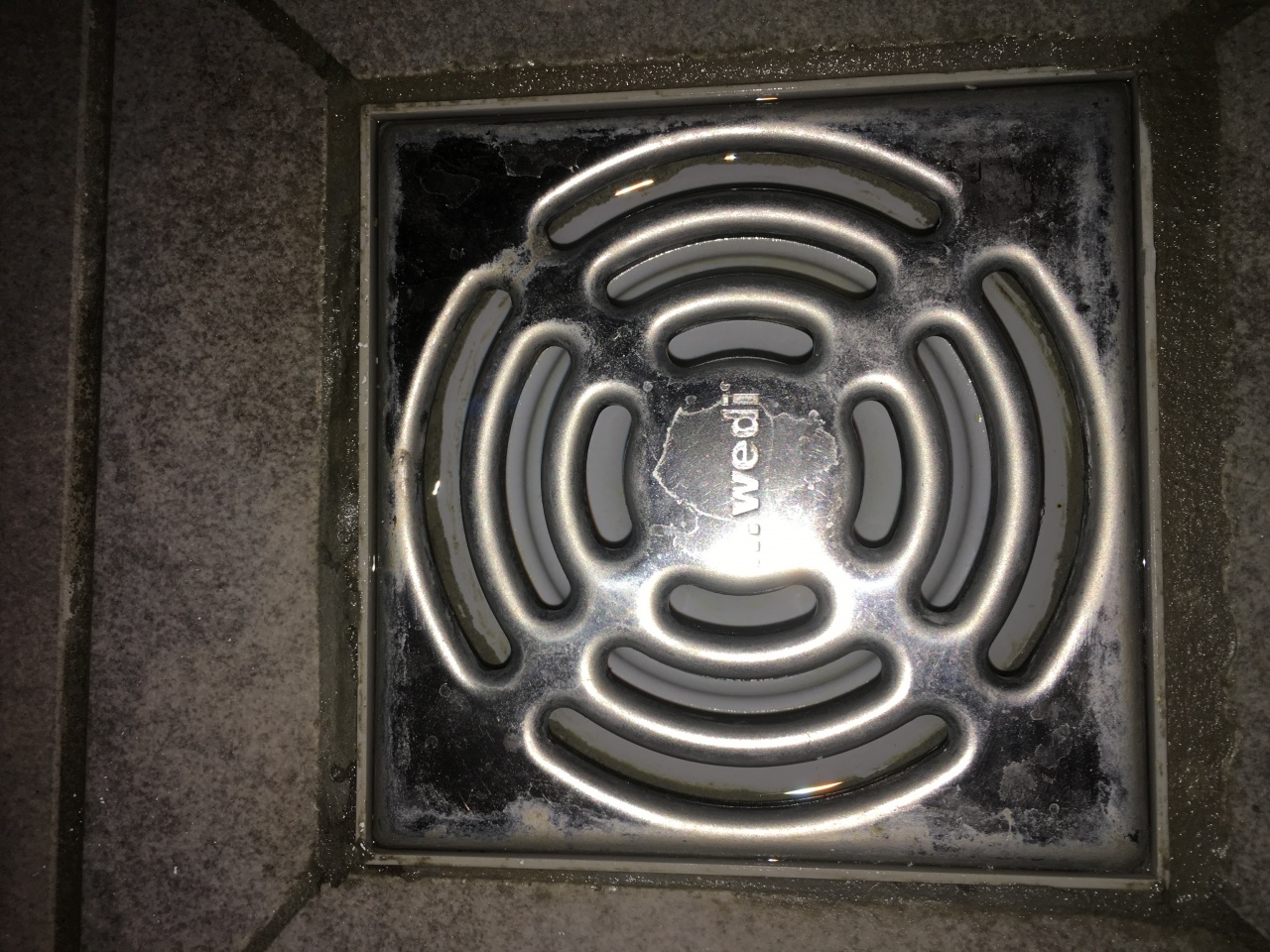

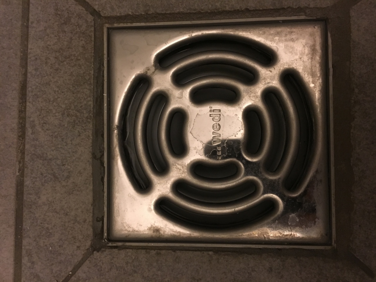

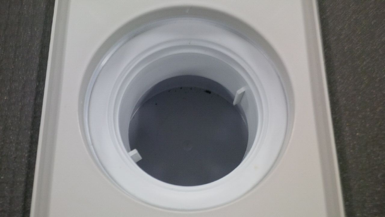

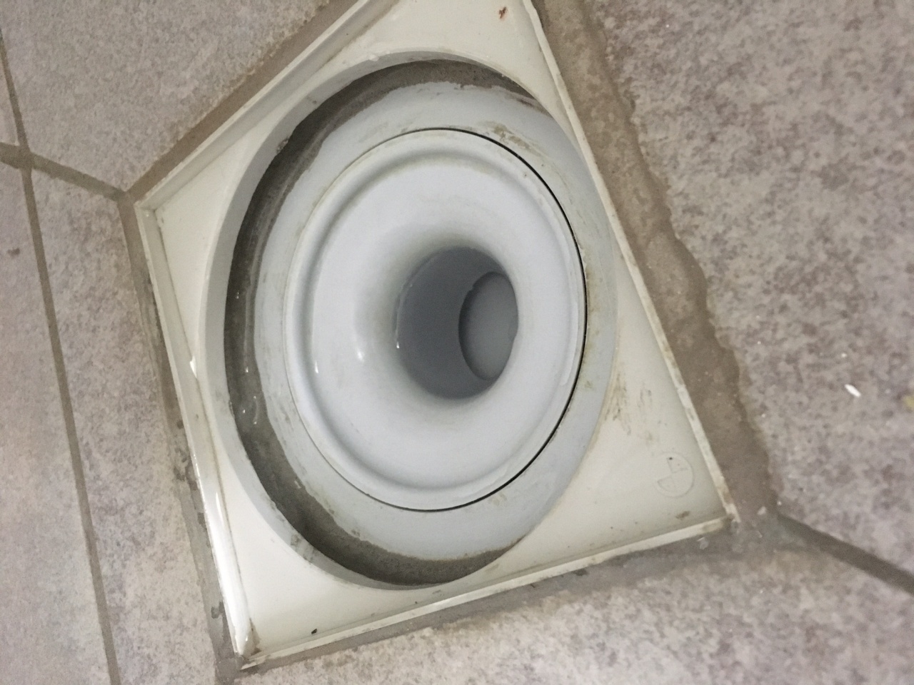

Mon plombier a posé un bac Wedi pour une douche. Le carreleur a ensuite fixé la grille lors de la pose du carrelage mais il n'était absolument pas sûr de ce qu'il faisait avec les pièces à sceller. Pourriez-vous SVP me confirmer s'il est normal qu'il ait jointé à ce qui semble être de la colle à carrelage entre la piece en plastique carrée support de la grille et la bonde? L'écoulement sous-jacent sur le bac se fait-il alors correctement? Fallait-il jointer à cet endroit et si oui est-ce que le matériau utilisé est le bon?

cher monsieur,
le joint circulaire noir appliqué par l'extérieur n'est pas requis sur un systéme wedi,
mais sur votre photo j'ai du mal à reconnaître notre modèle de cadre de grille pllastique standart ..
avez vous la grille en photo,
elle est marquée wedi...

voici la photo de la grille.

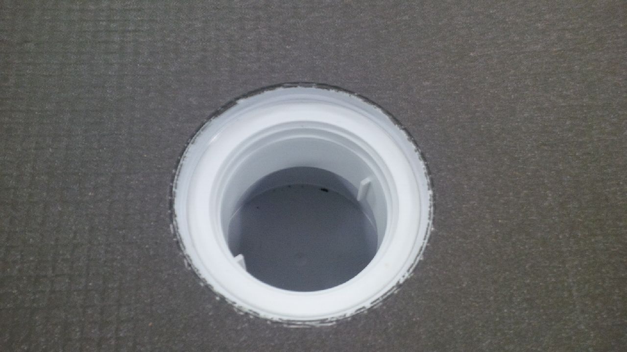

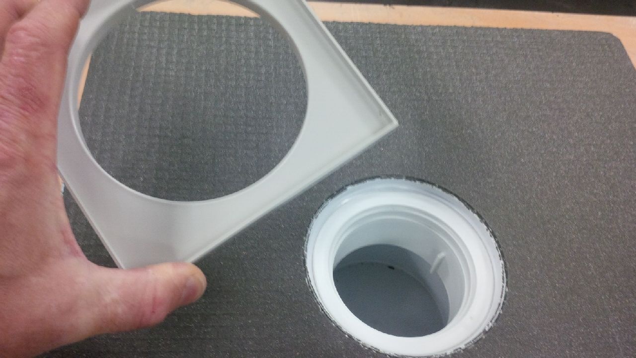

Merci à vous de mon coté je vous passe des photos de votre système ( ancien  modèle de couleur gris) en cours de montage.
Il semble que le poseur ai collé avec un mastic noir la partie cadre de grille a la zone découlement.
Un raccord étanche entre ces 2 parties n'a aucune utilité. ( mais ne dégrade rien)
Et si pb il y a il ne vient pas de cette zone car on est déjà dans l'écoulement totalement étanche du produit.

Merci pour votre réponse cependant excusez-moi j'ai du mal à comprendre comment marche votre système. Si je comprends bien, la partie haute du Wedi (dessus) est totalement étanche et est faite pour récupérer l'eau qui pourrait s'infiltrer par exemple entre les joints du carrelage vu qu'ils ne sont jamais 100% étanche. Cependant je ne comprends pas alors comment l'eau fait alors pour s'écouler à travers la bonde, qui plus est avec le joint réalisé par mon carreleur, ne serait-elle donc pas emprisonnée, à défaut de remonter au niveau la bonde? Est-ce que l'eau est récupérée plus bas? Peut être auriez vous un schéma ou une coupe de principe de fonctionnement ?
