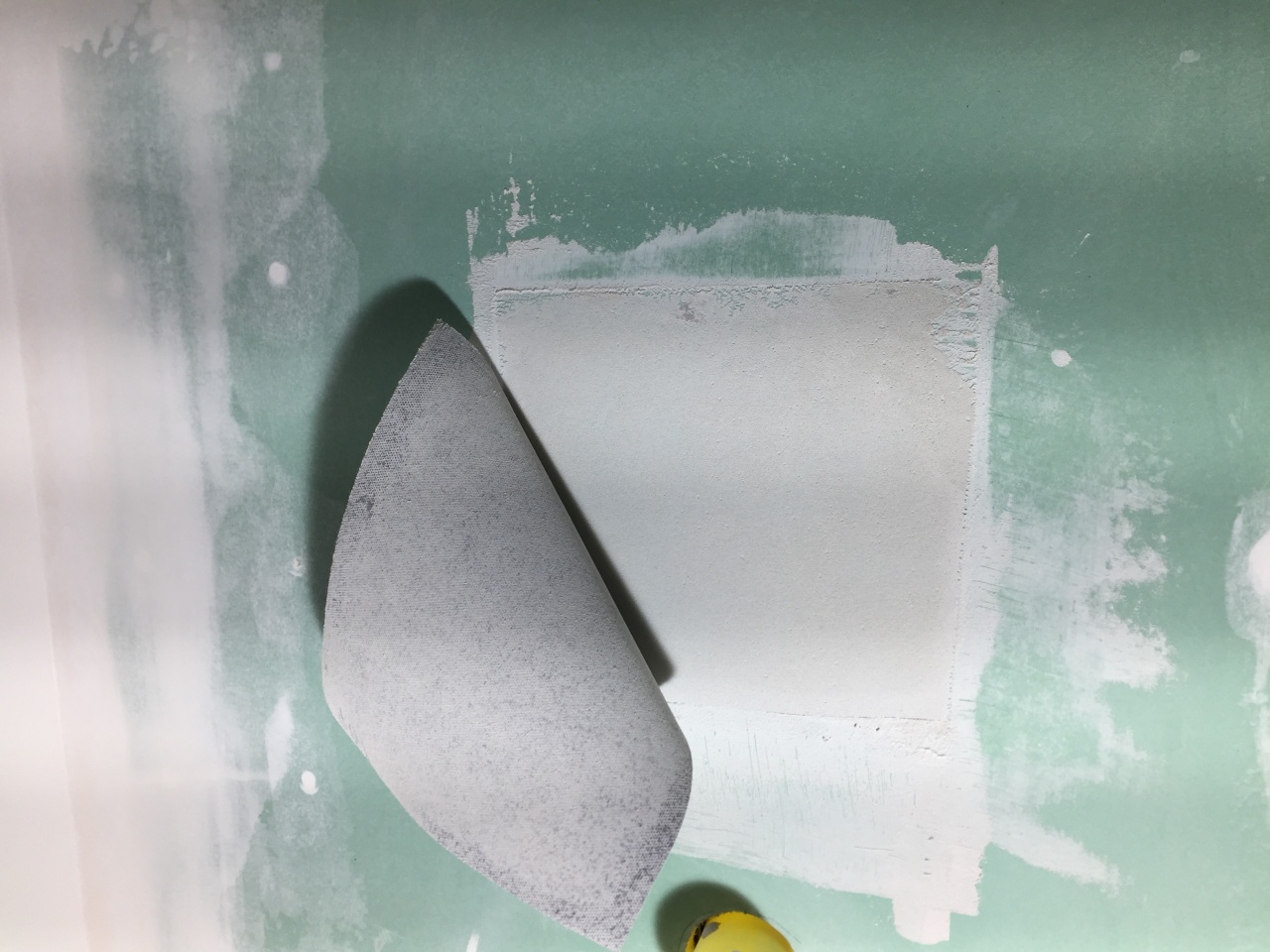

pour récapituler mon problème :
- colle utilisée : WEBER FLEX ECO ( C2)
- Support : placo Hydro
- Peigne de 6 mm
- Température de la pièce : environ 10/11 degres
J'ai procédé comme indiqué dans la notice :
- pose de colle C2 à l'aide d'un peigne de 6 mm
- application de la natte sur le mur encollé
- marouflage avec un rouleau caoutchouc
Mon problème est le suivant :
Aprés 24h de séchage, la natte se décolle de la colle, la colle est sèche et adhère au mur en placo mais la natte n'adhère pas à la colle.
Voir photo ( un test réalisé sur une petite surface en changeant de sac de colle, au cas où ce serait elle le soucis ), même résultat, la colle est sur le placo et la natte se décolle ...
D'où vient le probleme ?
D'avance merci pour votre retour.
Yohann

04/12/2020 à 10h12
je pense que ce support aurait nécessité un primaire. La colle semble avoir tiré coté plaque et pas coté natte.
nous restons en contact.
04/12/2020 à 10h12

04/12/2020 à 16h12
je vous conseille de rester sur un primaire plaque de plâtre, de la marque de colle.
Ne pas changer de marque.
YO
Yohann85
04/12/2020 à 16h12
re,
un primaire pour colle à carrelage donc ..
04/12/2020 à 16h12
Oui absollument
