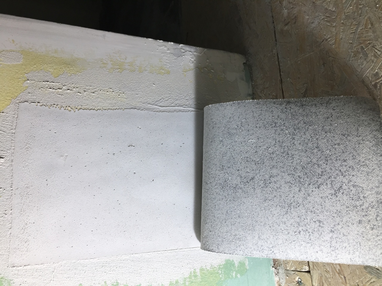

j'ai posé une natte d'étanchéité subliner dry sur des paroies en placo Hydro.
J'ai appliqué une colle weber eco flex sur le mur avec un peigne de 6 mm, ensuite j'ai posé la natte et j'ai marouflé avec un rouleau en caoutchouc. 24h plus tard, je peux décoller la natte.

J'ai réalisé plusieurs essais en appliquant un primaire Weber sur mon mur en placo hydro comme vous m'aviez conseillé de faire lors de notre dernier échange.
Malheureusement pour moi, la natte se décolle toujours ( voir photo ) ......
Etant donné que j'ai éliminé toutes les causes possibles ( colle, primaire, température ... ), il ne reste que la natte.
J'ai l'impression de la surface est trop lisse pour s'incruster dans la colle, est-ce que la texture de la natte est aussi feutrée que les bandes d'étancheité ? Car il n'y a quasiment pas de feutre sur la natte que j'ai acheté .. Un défaut de fabrication serait-il possible ?

 je ne pense pas à un pb de texture de natte,
notre produit est assez lisse.. cf photos recto = coté imrpimé /verso

Bonjour je complète mon post ,
voir ici en PJ la  doc de MO natte subliner ( mur ou sol ) :
un point sensible est l'épaisseur de colle 2 à 3 mm maxi , donc travail avec un peigne de 4 ou 6 ,
et bien maroufler,
