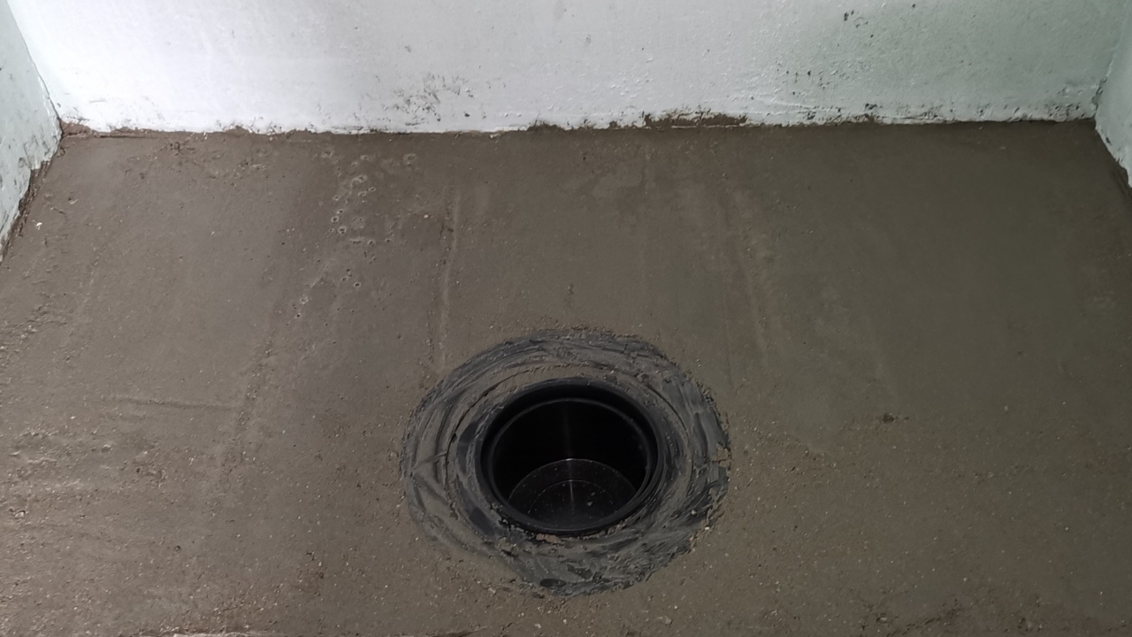

Bonjour, je vais installer mon nouveau receveur Wedi Fundo Primo 180*90.
J'ai correctement scellé la bonde avec un mortier au dosage identique à une chape traditionnelle (la bonde est bien à fleur du mortier comme indiqué dans la documentation).
Cette "chape" est aujourd'hui sèche et je m'aperçois que la surface n'est pas autour totalement plane : à certains endroits, il "manque" jusqu'à 12 mm de mortier.
Je pensais déjà coller le receveur avec la colle polyuréthane Rectavit Easyfix qui permet de pallier aux irrégularités des supports et procure aussi l'avantage de créer une isolation acoustique.
Dans leur documentation (page 16 du PDF ci-joint), il est indiqué que cette colle est adaptée aux panneaux XPS cimentés.
Validez-vous cette solution de collage ? (cela eviterait de surcroit de mettre trop d'épaisseur de mortier-colle flex voire de faire un ragréage).
Merci d'avance pour votre réponse.

je ne connais pas cette colle… mais piourquoi ne pas relisser proprement votre surface ?

Bonjour Patrick,
Je peux évidemment relisser mais cela m'oblige à un ragréage.
J'ai rencontré un carreleur ce week-end qui me dit que la meilleure solution est d'utiliser une colle de marque Mapei ; elle permet par double encollage traditionnelle de "rattraper" jusqu'à 20 mm. Avez-vous déjà entendu parler de ce produit ?

Mapei est une bonne marque de colle à carrelage,
mais dés lors que cela est bien une colle de type C2, effectivement par double encollage, vous pouvez faire un fort rattrapage,
