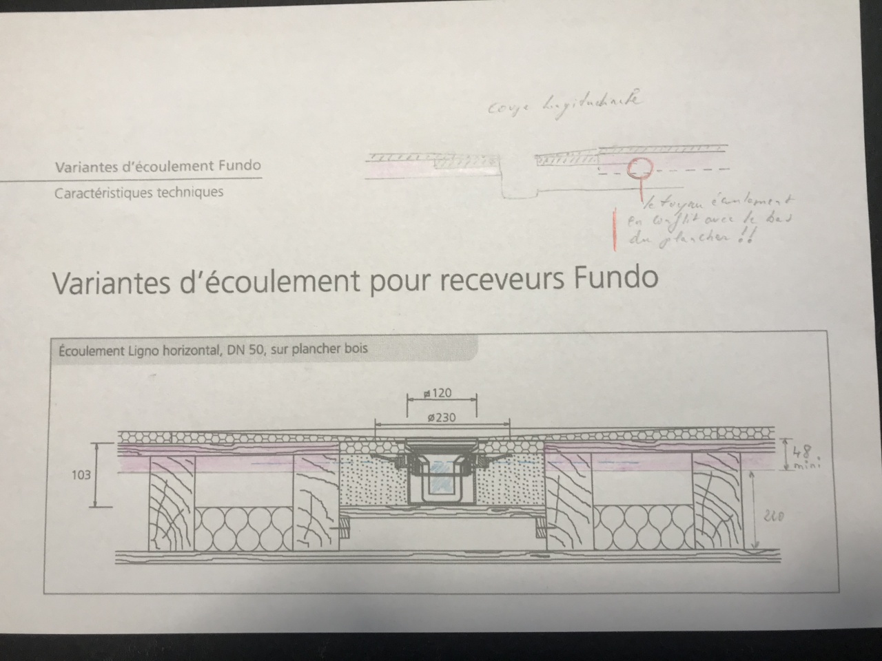

je pense opter pour un receveur fundi ligno de 160x90 car le syphon se trouve excentré à 600 mm ce qui me permet de le passer entre deux solives de hauteur 220mm. Cependant  ce receveur va être posé sur un plancher  d' une épaisseur d'environ 48 mm (Je pensais composé de contreplaqué de 10mm reposant sur vermiculite de 10 mm reposant elle même sur plancher originel de 28mm ) ...  et se pose donc la question de la hauteur du syphon !
Quel syphon à écoulement horizontal (ou vertical avec un coude en sortie) pourrait s'adapter compte tenu de l'épaisseur de 48 mm à traverser ?

06/12/2020 à 11h12
Bonjour Mr Vayssie,
Je vous ai joint la coupe qui correspond le plus à mon cas en la modifiant pour que vous puissiez voir le problème. Selon moi, soit il est possible de baisser davantage le siphon via une réhausse afin de ne pas cogner dans le plancher , soit on fait le choix d'un siphon vertical auquel on adjoint un coude  ou encore on fait le choix du siphon horizontal auquel on adjoint un tuyau souple  pour passer sous le plancher ...  Dans l'attente de vos observations .

07/12/2020 à 10h12
il est classqiue en ce cas de faire une sortie verticale avec coude.
Prevoir une pente de 1% pour votre tube.
