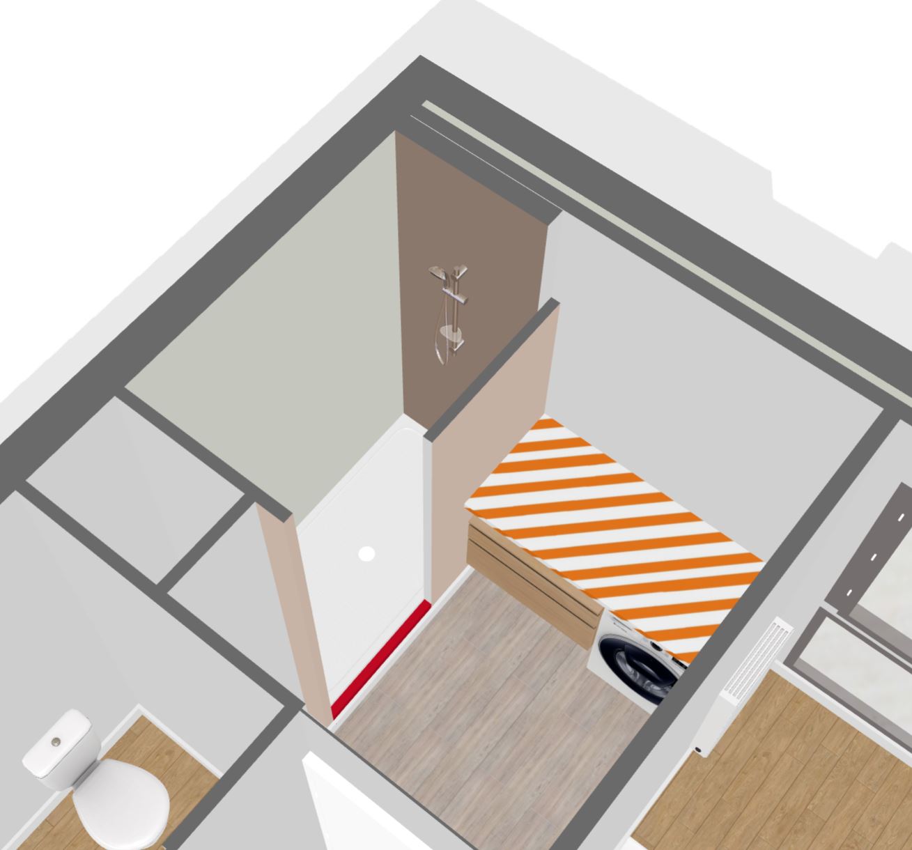

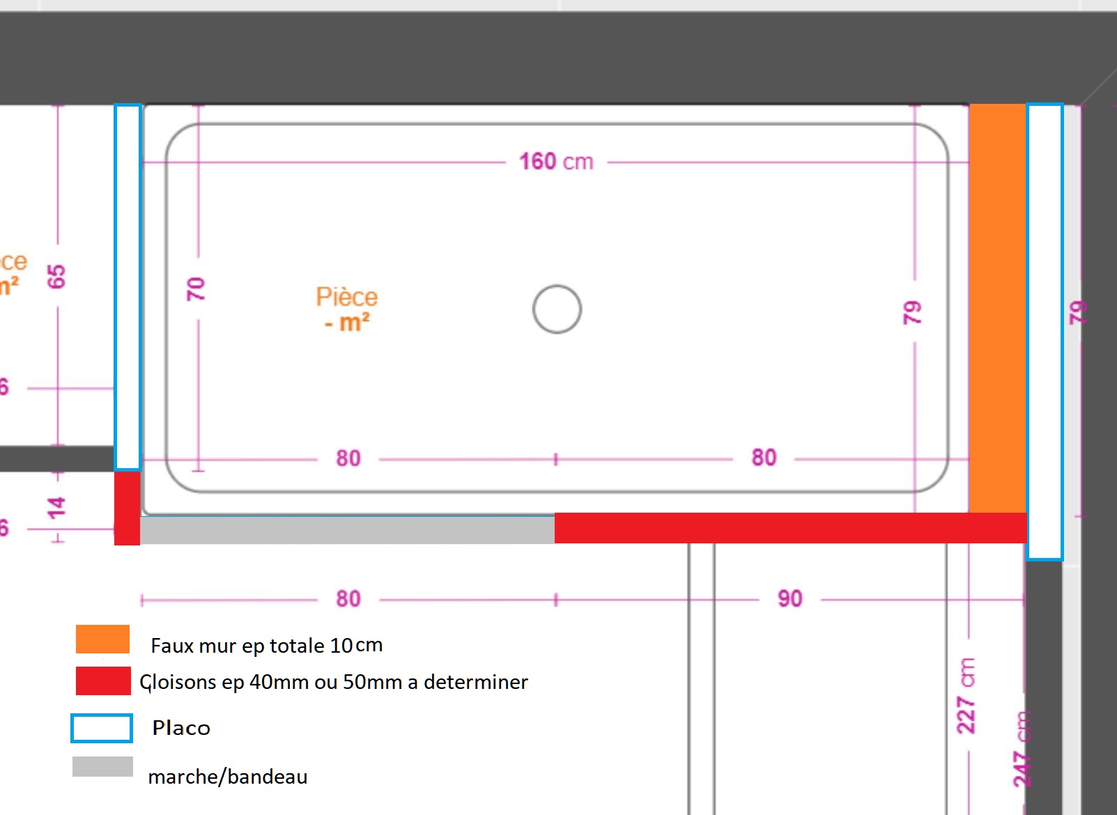

Je suis en pleine etude pour la renovation d'une salle de bain, il s'agit de remplacer une baignoire (170x70) par un receveur de douche (160 x 80cm). le projet est d'utiliser des panneau a carreler afin de créer plusieurs elements qui seront assemblés  entre eux autour du receveur:
1) un “faux mur” au bout du receveur (largeur 80cm sur toute la hauteur du mur2.50m), posé contre le mur en placo existant, il recevra la platine robinetterie, je prevois d'y encastrer les tuyaux (cuivre) il sortirons sur le champs du panneaux sur le coté. je prevois un panneau de 5cm d'epaisseur.
2) une “cloison” perpendiculaire au faux mur, elle viendra contre le coté droit du receveur, elle servira aussi de separation avec le plan de toillette. Cette cloison sera de 90cm de long (a partir du mur placo),  et de 2metre de haut. par dessus je pense y poser deux rangées de 3 briques de verres ep 4cm ou 5cm en fonction du type de cloison choisie
3) un recoin qui viendra rallonger le mur existant (15cm de long, sur 2.5m de haut)
vous trouverez joint les plans et vue 3d afin de mieux comprendre.

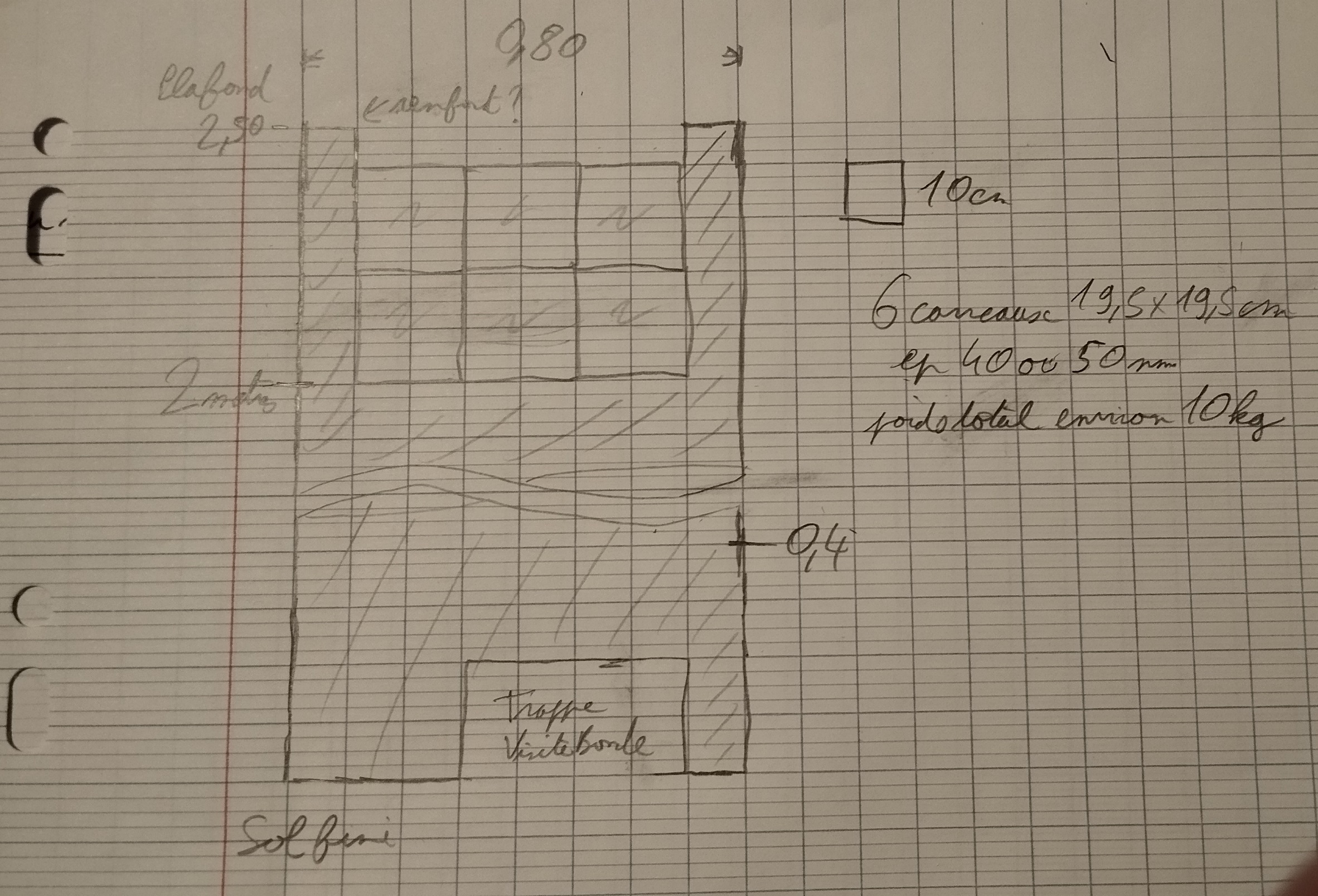

2) la "cloison"; largeur 90cm hauteur 1.90cm. epaisseur souhaitée 4cm
Ce panneau sera le plus "technique"
je souhaiterais y poser deux rangées de brique de verres ep 4cm ou 5 cm (en fonction de la cloison choisie) pour un poids totall de 10kg.
sachant que je ne souhaites pas amener cette cloison jusqu'au plafond pour laisser une circulation d'air, ou alors comme sur le plan, ce sera une ouverture en "U" ou seulement deux parties de 10cm de large iront au plafond
sur le bas du panneaux, je devrais y decouper une trappe pour l'accés a la bonde du receveur ( a la louche 15cm de large sur 10cm/15cm de haut)
le plan de toilette de l'autre coté sera aussi en partie fixé sur cette cloison . une porte pourrait aussi etre susceptible d'y etre fixée en bout
J'y integrerais des renforts bois comme preconisé sur les zones de fixaition de ces elements
*est-ce que je peux coller les profilés de briques de verre a la colle 610 sur la tranche du panneau?
*est-ce que un panneau d'epaisseur de 4cm peut tenir une telle charge? un panneau de 5cm peut-etre?
*comment puis-je le fixer au plafond ? ou du moins renforcer le panneaux sur la hauteur si necessaire?

1) un “faux mur” au bout du receveur (largeur 80cm sur toute la hauteur du mur2.50m), posé contre le mur en placo existant, il recevra la platine robinetterie, je prévois d'y encastrer les tuyaux (cuivre) il sortirons sur le champs du panneaux sur le coté. je prévois un panneau de 5cm d'épaisseur.

2) la "cloison"; largeur 90cm hauteur 1.90cm. épaisseur souhaitée 4cm
je souhaiterais y poser deux rangées de brique de verres ép. 4cm ou 5 cm (en fonction de la cloison choisie) pour un poids total de 10kg.
sur le bas du panneaux, je devrais y découper une trappe pour l'accès a la bonde du receveur ( a la louche 15cm de large sur 10cm/15cm de haut)
le plan de toilette de l'autre coté sera aussi en partie fixé sur cette cloison . une porte pourrait aussi être susceptible d'y être fixée en bout
J'y intégrerais des renforts bois comme préconisez sur les zones de fixation de ces éléments
rep : oui
*est-ce que un panneau d'épaisseur de 4cm peut tenir une telle charge? un panneau de 5cm peut-être?
rep : 5 cm
*comment puis-je le fixer au plafond ? ou du moins renforcer le panneaux sur la hauteur si nécessaire?
rep : collé à la colle wedi 610 en sol et mur en “L” suffit.
