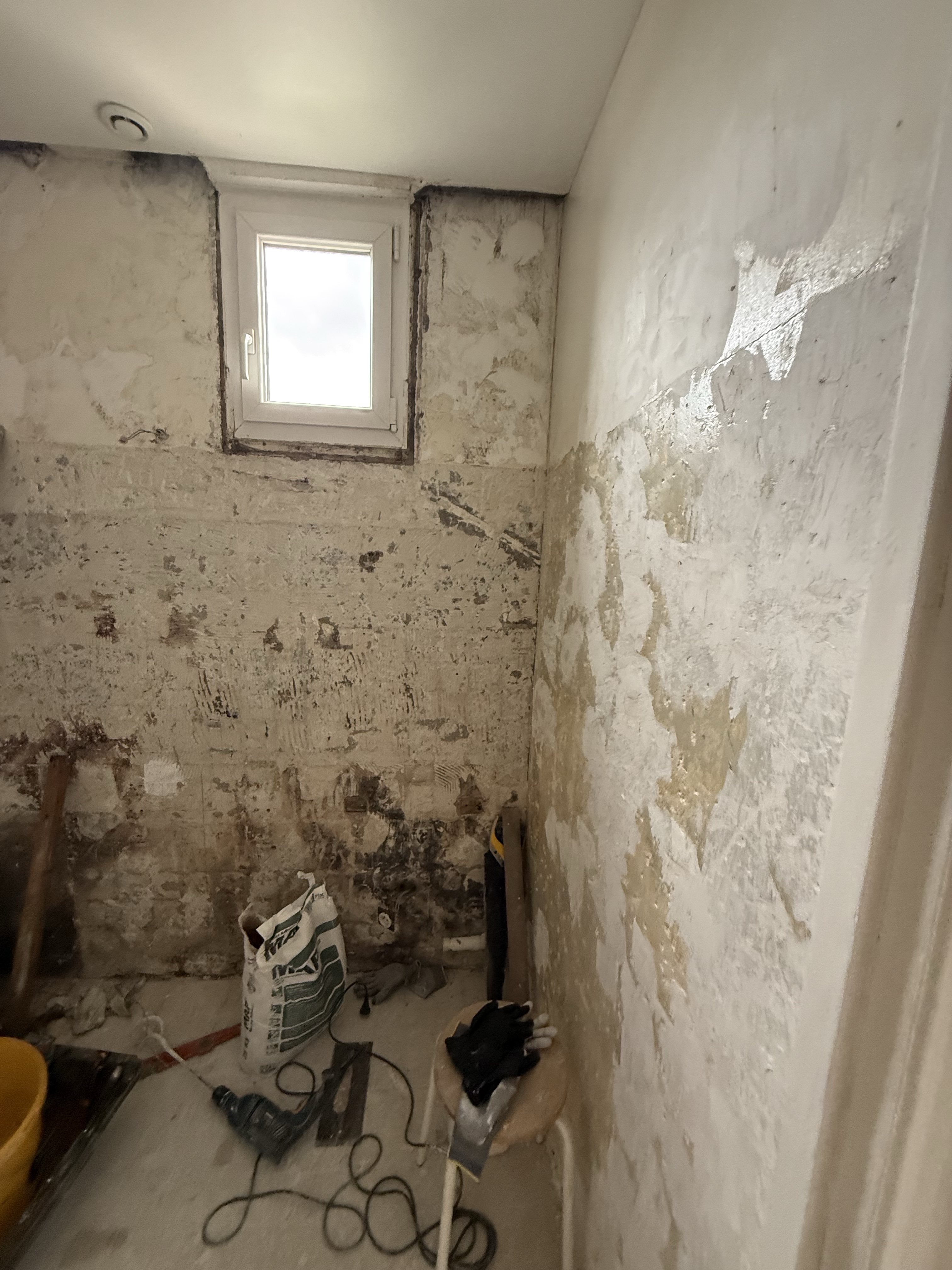

Nous souhaitons poser 2 panneaux wedi l'un sur l'autre et nous avons plusieurs intérrogations:
1- Comment poser le wedi sur le plâtre (MAP interdit ? j'ai vu la Webercol Flex ou la P22 de chez Mapei)
2- Comment coller les panneaux entre eux ? (Colle à carrelage type C2 → Webercol flex ?)
3- L'étanchéité entre panneaux sur les tranches → L'idée serait d'appliquer la Wedi 610 et seulement de venir appliquer la bande de renfort sans besoin de la coller ou bien faut-il aussi la scellée avec une colle à carrelage ?
Il s'agit sur la photo du mur avec la fenêtre
Merci d'avance,

sur plâtre stable,
  • - appliquer un primaire
  • - coller les panneaux par double encollage à la colle à carrelage type C2 avec un peigne U6
    • - faire un joint entre panneaux à la colle wedi à et le lisser sur surface.
    • - appliquer la banse d'armature wedi tools
  • cdt

Merci, je ne l'ai pas précisé mais il s'agit de 2 panneaux de 30 mm pour en faire 1 de 60mm ça ne change rien ? Je peux les coller au mur et entre eux avec la colle C2

J'en profite aussi pour vous demander à la jonction entre 2 panneaux dans la zone de la douche, une bande d'armature classique suffit ou il faut une bande d'étanchéité obligatoirement ? On les recouvre avec de la colle à carrelage ? Il faut l'un ou l'autre ou bien les 2 combinés ?
13/10/2026 à 09h10
  • - oui pour collage de deux panneaux de 30 mm à la colle C2 pour faire une épaisseur de 60 mm
  • - entre panneaux coté projection d'eau, wedi 610 + armature, remplace la bande étanche.
PVayssie
