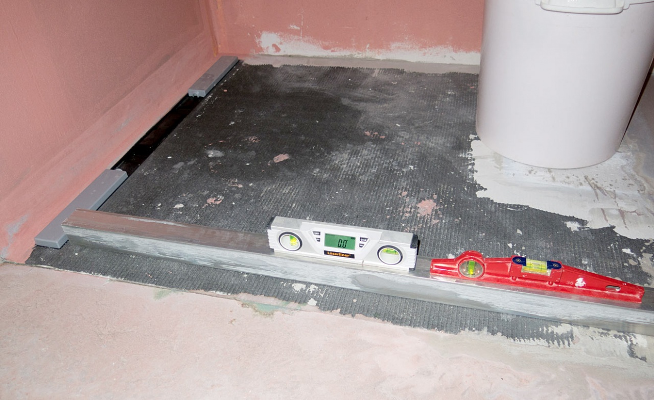

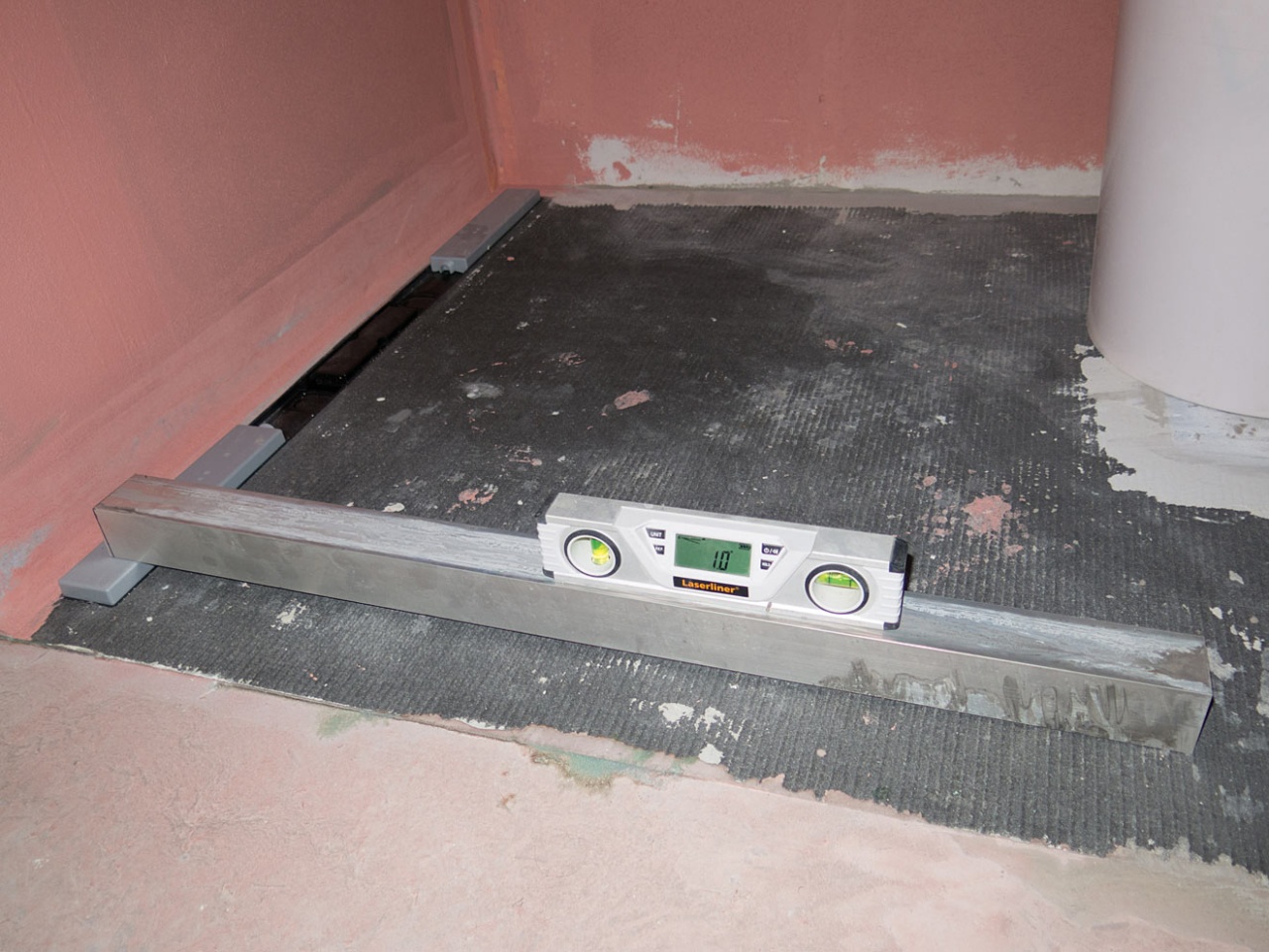

Mon plombier a pose un receveur Wedi Fundo Plano Linea, qui a une pente integree de 1,19% (cote caniveau haut de 57mm et oppose de 70mm). Une chappe liquide de ragreage vient d'etre faite autour, et personne n'a realise que le panneau Wedi a ete pose incorrectement, puisqu'il est completement a niveau avec la chappe des 2 cotes! Je me retrouve avec une douche Italienne totalement plate, sans pente! Assez incroyable je l'avoue, surtout que c'est le client (moi) qui s'est rendu compte du desastre... Je ne voit personellement que 2 solutions : ou bien retirer le Plano Linea, le rendant evidemment completement inutilisable, (a 900 Euros ca fait mal) et en reposer un nouveau correctement. Ou bien refaire un 2ieme ragreage autour du panneau et "faire" une pente de 1,19% sur le panneau plat, ce qui ferait remonter mon sol de 1.2cm. La deuxieme solution est-elle meme realisable?? Est-il possible de mettre ciement/colle sur le Wedi pour refaire une pente et ensuite carreler, avec peut-etre des problemes d'etancheite entre ciment et surface Wedi, les panneaux etants faits pour etre carreles et non cimentes??? Help!

Merci. Voici photos du receveur pose avec niveaux. Donc deconseille d'ajouter enduit directement sur le panneau pour "refaire" la pente? Quels seraient les risques?

09/02/2015 à 08h02
L'opération est délicate et de plus vous perdez la garantie du fabricant. Si vous voulez conserver le receveur, le plus simple est de poser des grands formats, et de charger en colle pour créer une pente, avec une pose carreau par carreau et un collage en plein, pas de pose sur plots de colle.
Avez vous vérifier que l'eau s'écoule parfaitement ?
Je n'ai pas l'impression que la bande étanche soit posée en périphèrie du receveur.
De plus la jonction avec le sol de la salle de bain risque d'être compliquée.
