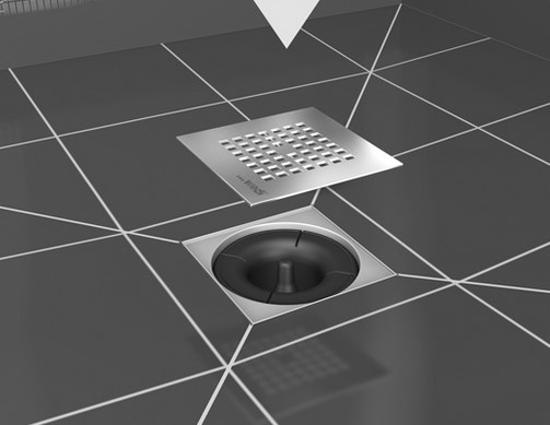

Un artisan a posé une douche à l'italienne avec le système Wedi Fundo Integro dans ma salle de bain. L'écoulement de l'eau de douche est très poussif et je souhaitais enlever la bonde de fond (partie noire sur la pièce jointe) afin de supprimer ce qui obstrue cet écoulement. Or, il m'est impossible d'enlever cette partie, il n'y a que la grille que j'arrive à enlever. Pouvez-vous me donner la procédure à suivre.

Bonjour, si pas enlevé régulièrement le capuchon peut se bloquer au calcaire = laisser agir du vinaigre blanc ou un anti calcaire puis suivre la méthode en PJ.

Merci, j’ai réussi !
