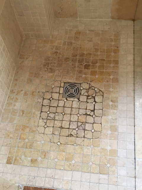

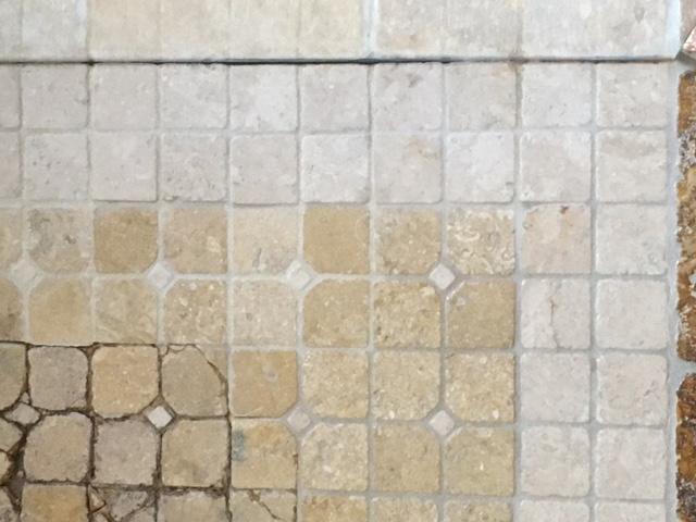

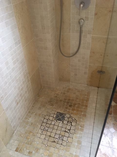

Le receveur WEDI (posé en 2004) s'est probablement affaissé et troué. Je voudrais refaire le sol de ma douche à l'italienne, sans changer le décor (il me reste des carreaux). Voir photos. Quelle méthode occasionnerait le moins de dégâts ? Merci de votre aide. Cordialement,

ici vos joints et votre collage  n'ont pas tenu.. un collage et des joints époxy auraient été préférables.
De sorte que les carreaux instables ont déformés sur leurs arrêtes le suppporty en wedi.
La situation est rattrapable :
- retirer tout ce qui est non adhérant et instable
- resurfacer le receveur à la colle à carrelage : " faire un tir à zéro"
- laisser sécher et recarreler.
