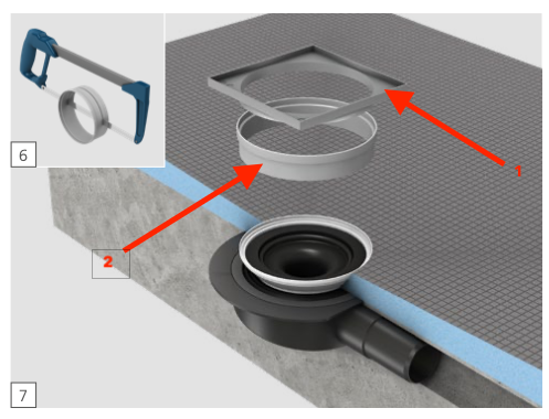

J'aurai s'il vous plait 2 questions :
1. J'ai un espace 2-3 mm entre le carrelage au sol du receveur et les carreaux muraux. J'ai lu qu'il était possible d'utiliser du silicone mais puis-je utiliser de la Wedi 610 afin de combler cette espace (ou tout autre colle PU) ?
2. L'épaisseur de pose de mon carrelage au sol nécessiterait de surélever la pièce n°1 (voir schéma ci-joint) par rapport au sol mais l'usage de la pièce n°2 s'avère impossible.
En effet, la surélévation nécessaire est de l'ordre de 2 mm (la découpe tomberait dans la collerette de la pièce n°2 qui ne s'enclencherait plus alors dans la pièce du dessous).
Puis-je noyer ma pièce n°1 dans de la Wedi 610 afin de la fixer au sol et assurer l'étanchéité avec le reste du siphon ?
Ces deux questions peuvent également se résumer ainsi : quel est la tenue dans le temps de la Wedi 610 au contact fréquent de l'eau (notamment d'un point de vue esthétique).
Je vous remercie beaucoup pour votre aide.
Bien cordialement,
Jean-Marc
23/10/2023 à 11h10
Bonjour, l'usage de 610 est validé pour ces deux applications : il ne bougera pas dans le temps. cdt Pvayssie
