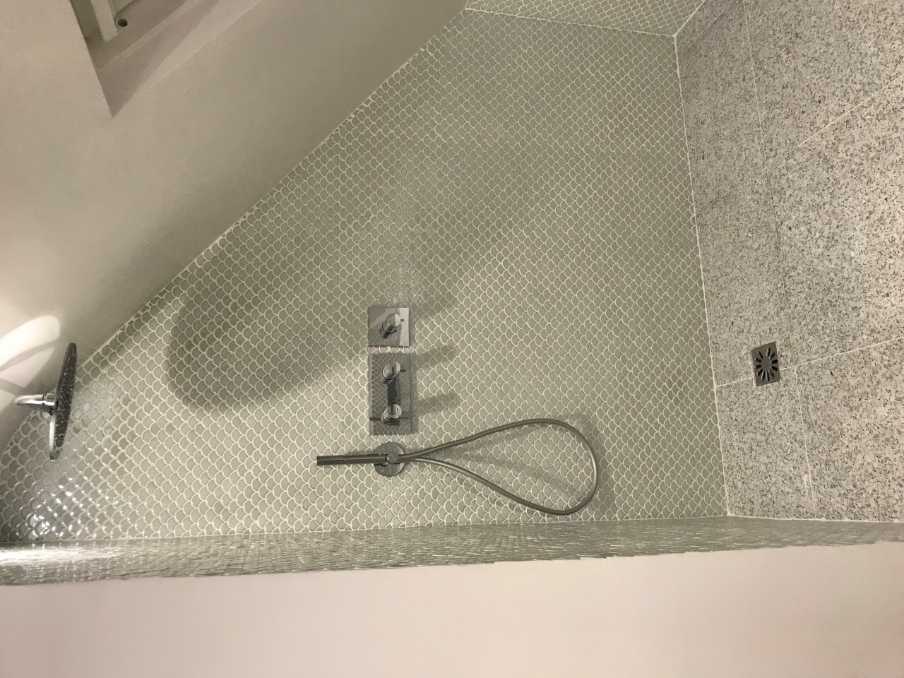

bonjour
Nous venons de réaliser une douche à l'italienne avec un receveur wedi fundo primo qui a ensuite été carrelé avec un carrelage terrazo de 2cm d'épaisseur. le probleme est que la pose a été mal faite et l'eau ne s'écoule pas (pas de pente). une idée serait d'utiliser le wedi fundo top pour creer un receveur. il faudrait alors découper le carrelage a la taille du receveur et le coller sur le wedi. la question est la suivante : lorsque nous allons retirer le carrelage nous allons à priori abîmer le wedi ? si le wedi est abîmé est il possible de coller le receveur fundo top ? y aura t il la pente nécessaire ?
merci

le top suit la pente du recevur au mm, il ne peut être utilisé en reno de receveur.
