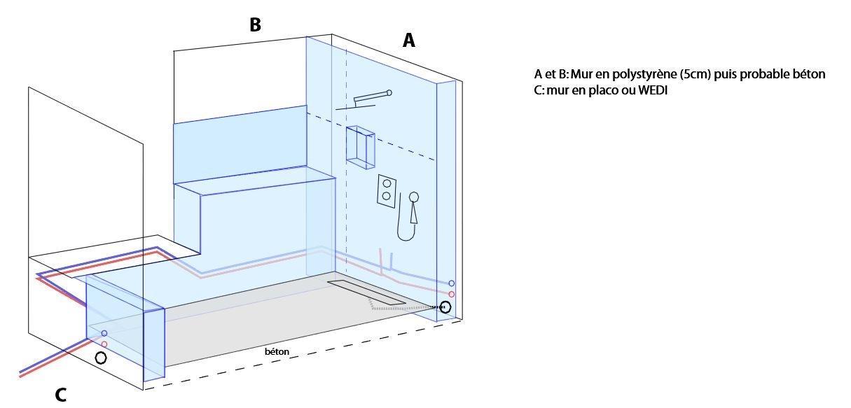

Nous commençons la transformation d'une salle de bain en salle de douche. Nos principales questions concernent
l'installation d'un receveur en akron sur une rehausse, d'une cloison WEDI avec la robinetterie encastrée
et de coffrages en WEDI pour cacher les tuyaux (eau et évacuation). Voir schéma rapide ci-joint (photo 1 et 2).
Voici donc nos principales questions avant de nous lancer:
RECEVEUR
1/ Est-il possible de coller un receveur autre que WEDI (Acquabella Trendy 90cm x170cm, 4 cm d'épaisseur et environ 70 kg) sur une rehausse WEDI (achetée ou fabriquée) ou un empilement de panneaux WEDI ou carreaux de plâtres, beton cellulaire.... Quelle est la meilleure méthode rehausse en croisillon ou empilement? Avec quoi est-il préférable de combler les vides? Vu le poids assez important le polystyrène ne va-t-il pas s'affaisser avec le temps?
2/ Le fabriquant du receveur (Acquabella) nous conseille la colle Sikaflex. Qu'en pensez-vous? Celà convient-il sur les panneaux WEDI (face et cotés) ou vaut-il mieux prendre la wedi 610?
COFFRAGE
3/ Nous devons faire des cloison/coffrages sur 3 des 4 cotés du receveur afin de cacher les tuyaux d'eau en cuivre et
les tuyaux d'évacuations PVC. Faut-il faire les coffrages avant ou après la pose du receveur sur la
rehausse? Faut-il attendre de recevoir le receveur pour poser les coffrages?
4/ Quelle est la meilleure méthode pour la construction des coffrages? (voir photo 3)
Faut-il mettre des tasseaux avec des panneaux WEDI? des vis? des connecteurs de stabilisations?
5/ quelle épaisseur minimale doit-on utiliser pour:
   i/ cloison devant mur A - de 1m sur 2.60m avec la futur robinetterie
   (douche complètement encastrée avec corps d'encastrement, bras mural avec une grande tête de douche
   (50cm largeur, environ 7kg) et douchette). est-ce qu'une épaisseur de 12.5mm suffit? Si non, nous serons donc obligé de prendre des panneaux de 2m50
   et de faire un raccord de 10cm
   ii/ simple coffrage devant Mur B et C
6/ Comment faire une trappe de visite? A quel endroit?
ROBINETTERIE ENCASTRÉE
7/ Existe-t-il des packs cloisons WEDI pour encastrer la robinetterie? Comment faire pour installer les éléments de la douche derrière un panneau WEDI?
 Comment faut-il fixer la robinetterie?  sur le panneau ou sur le mur derrière?
8/ Peut-on fixer une paroi de douche de 1m20 environ de large sur un panneau WEDI? (dans notre cas, sur la cloison wedi devant le mur A)
J'espère avoir été assez claire.
Par avance un grand merci pour vos réponses qui nous permettront de nous lancer,
Stéphanie

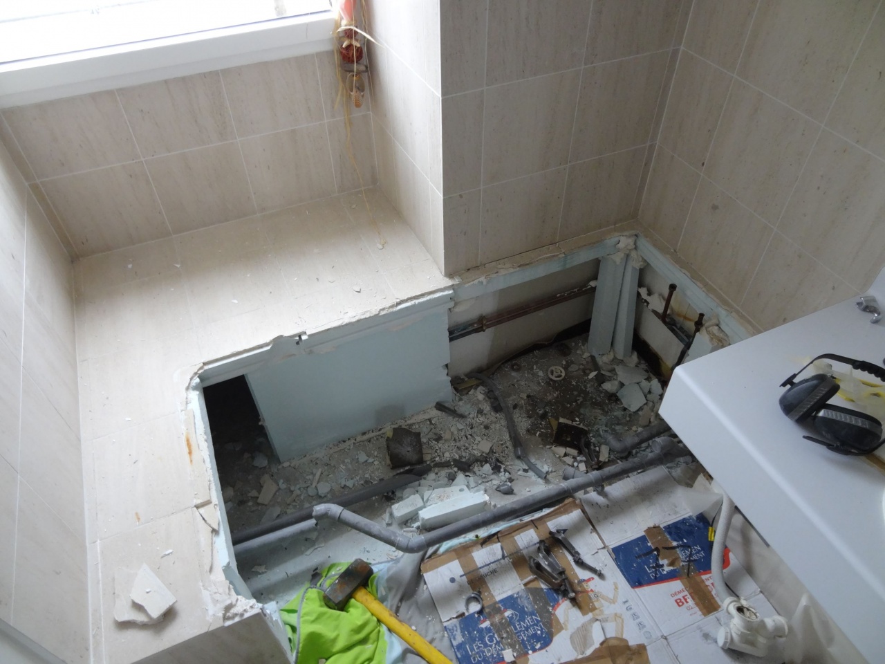

photo1-2= situation presque actuelle: le coté gauche recouvert de pierre naturelle a été enlevé depuis et les carreaux aux murs A B et C vont être retirés en découpant le placo pour récupérer les carreaux. Reste le banc au fond qui est posé sur des carreaux de plâtre et les tuyaux.

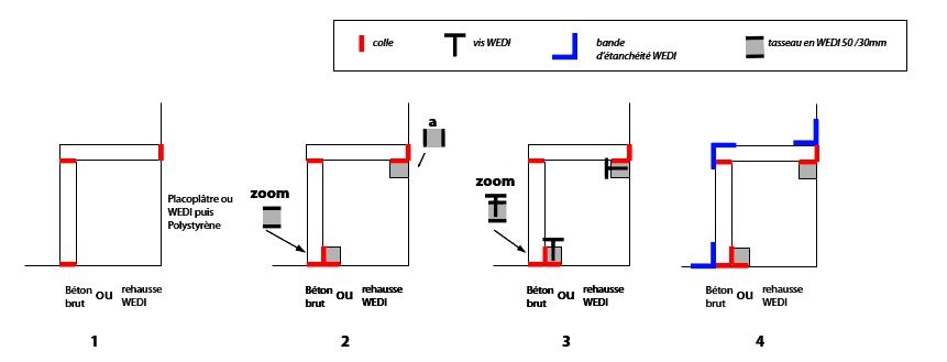

photo3= schéma approximatif du projet
photo4= exemple de méthode de fabrication des coffrages

1) Le plus simple est d'utiliser une rehausse wedi en 180 x 90 cm, et de remplir les espaces avec un béton allégé ( type betostyrène ). Cette méthode permet d'avoir une assise solide pour votre receveur.Le siphon sera scéllé dans le béton allégé. Après durcissement, collez votre receveur avec une colle à carrelage de type C2 .
2) Un collage en plein est plus efficace
3)Il est préférable de faire les coffrages après la pose du receveur.
4)Pour réaliser les coffrages il faut assembler les différents éléments avec le mastic polymère Wedi 610, et utiliser des vis à bois de grande longueur pour stabiliser l'ensemble avant le durcissement complet de la colle polymère.
5)Pour fixer la robinetterie vous avez besoin d'un panneau de 30 mm d'épaisseur mini.
6) Une trappe de visite n'est pas une obligation pour une douche, et la hauteur est rarement suffisante pour accéder en cas de fuite.. Dans votre cas vous pouvez envisager de faire un petit acces face à la bonde de la douche.
7)Nous n'avons pas de packs cloisons wedi Pour fixer les éléments de la douche vous devez fixer des platines dans le panneau. Faites des engravres dans le panneau avec une fraiseuse sur une profondeur de 10 ou 12 mm, collez des platines en bois hydrofuge ( CTBX ou CTBH ) avec le 610. Auparavant bien sur vous aurez encastré vos arrivées d'eau dans le mur.
8) Pour la paroi de douche, vous pouvez encaster un tasseau bois dans le panneau ( collage avec le 610 ) afin de pouvoir fixer solidement votre paroi de verre. Il faut bien sur repérer l'emplacement du tasseau avant la mise en oeuvre du carrelage, afin de bien fixer sur le renfort.

Merci pour votre réponse rapide et excusez nous pour nos remerciements tardifs.
Nous sommes entrain de nous organiser et avons encore quelques questions:
Suite question 1) Nous avons besoin à cause des tuyaux d'évacuation d'un peu plus que 10cm de hauteur de rehausse. Pouvons-nous rajouter un panneau wedi à plat (20mm minimum) en dessous ou au-dessus de la rehausse avant le receveur? ou Est-il préférable de faire une assise en béton allégée pour éventuellement corriger les irrégularités du sol et être sûr de la planéité du sol?
suite 3) pour quelles raisons préconisez-vous les coffrages après? Afin d'avancer, nous pensons faire le mur B puis A. en faisant attention à l'angle pour que le receveur rentre. Nous n'avons pas commandé notre receveur car nous voudrions le commander sur mesure (en longueur) pour qu'il soit le plus grand possible. Or tant que nous n'avons pas fait l'installation du mitigeur (Rapido T de Grohe très probablement et bras mural avec tête de douche) nous ne savons pas précisément l'épaisseur du coffrage devant le mur A. ça vous parait être la bonne démarche? Nous finirons par le mur C quand on aura reçu le receveur.
suite question 4) vous parlez de vis à bois ? pourquoi? où faut-il les mettre? comme sur mes schémas précédents (cf. email précédent)? ça pourrait être les chevilles métalliques de wedi ou autre marque? Faut-il enduire les têtes de vis ensuite? Mettre une bande d'étanchéité?
suite question 5) Nous allons donc mettre une cloison de 250*100 de 30mm d'épaisseur et allons ajouter une plaque de bois marine (hydrofuge) derrière pour fixer la box. Quelle épaisseur à votre avis le bois?
suite question 7) Je n'ai pas compris l'explication avec les engraves. c'est dans le cas où on met une colonne de douche visible non? Dans notre cas, ça va être un mitigeur encastré (corps d'encastrement Rapido T de Grohe) donc pas besoin?
suite question 6) Je n'ai pas compris pour la trappe de visite "un petit accès face à la bonde de la douche".
Nouvelles questions:
question 9: Y a-t-il plusieurs types de bande d'étanchéité? il me semble? Dans toute l'installation, où dois-je mettre les bandes à toutes les jonctions ou le colle polymère 610 suffit?
coffrage jonction avant receveur sur rehausse....
question 10) faut-il mettre des bandes d'armatures?
question 11) il est indiqué 8-10m par cartouche de colle polymère 610? est-ce exact? combien pensez-vous qu'il nous en faudra?

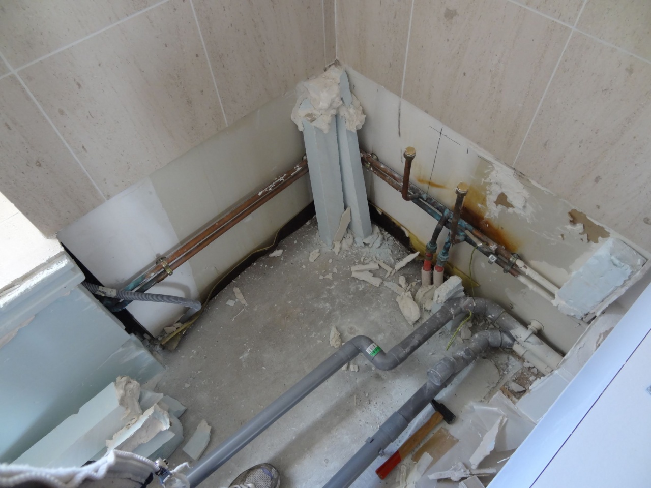

question 12) nous avons enlever l'ancien carrelage pour le récupérer comme vous pouvez le voir sur les deux photos ci-jointes. Nous pensons remplir les trous par des plaques hydrofuge fixées sur des tasseaux de bois mis dans la cloison anciennement alvéolée et ensuite recouvrir toute le mur vertical (2m60) d'un panneau WEDI de 4mm afin d'éviter de devoir imperméabiliser. Pensez-vous que ce soit la meilleure solution? Faut-il mettre un isolant thermique? ou le wedi de 4mm servira d'isolant thermique?
Nous vous remercions par avance pour votre aide précieuse.
Bonne journée
Stéphanie
07/04/2015 à 12h04
1) vous pouvez coller un panneau sous la rehausse easy set pour arriver à la bonne hauteur, il suffit de charger un peu avec la colle à carrelage pour rattraper le faux niveau.
2)Vous devez avant tout procéder suivant votre plan établi, les coffres caches tuyaus peuvent aussi être installés après.
3) Les vis à bois permettent le maintien de l'assemblage des panneaux, le temps que le mastic polymère wedi 610 fasse sa prise.
4 ) je vous conseille une épaisseur de 12 mm mini
5) Dans votre cas vous n'aurez pas besoin de faire une engravure pour fixer votre robnetterie .
6) Il n'est pas nécessaire de faire une trappe dans le cas d'une douche ( dans tous les cas trop difficile d'acces ) Nos pièces du siphon s'enlèvent très facilement afin de les nettoyer régulièrement;
7 )Nous avons un seul modèle de bande étanche, mais vous pouvez aussi réaliser les jonctions avec le 610 + bande d'armature;
8)Avec une cartouche de 610 vous traitez environ 10 ml de jonction entre panneaux.
9) C'est une exellente solution, mais vous devez mettre un complément d'isolation thermique, car le panneau wedi en 4 mm n'est pas suffisant pour faire une isolation thermique;

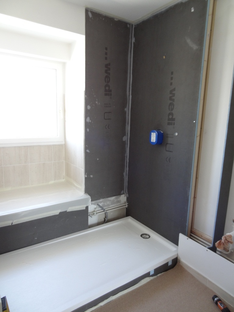

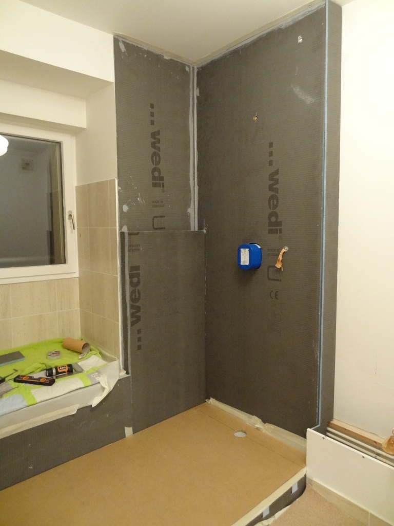

22/08/2015 à 23h08
Bonsoir M. Dumas,
Nous avons bien avancé depuis mon dernier message...Le plus dur est derrière nous....(plomberie, cloison principale et rehausse).

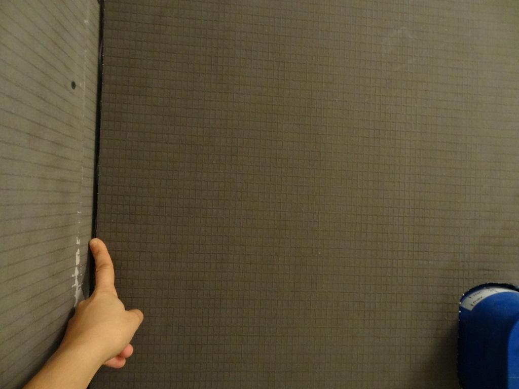

Cependant, j'aimerais avoir votre avis sur un point car nous avons malheureusement un jour à l'angle de deux panneaux (cf. photos 1 à 3). Le jour est de 0.5 cm à 1cm de bas en haut...à noter qu'il y aura devant un coffrage (muret) jusqu'à mi-hauteur (cf. photos du premier message mur B).  Pour rappel notre receveur est en résine et non à carreler.
Ma question est comment combler ce trou/jour ?  Quelle serait la meilleure solution ?
Colle C2 puis bande d'étanchéité ou petits morceaux de wedi pour combler la majorité du trou (on a des chutes de 4mm et 10mm) recouverts par du Wedi 610 ou colle C2. Peut-on coller la bande d'étanchéité avec du wedi 610 si oui comment?

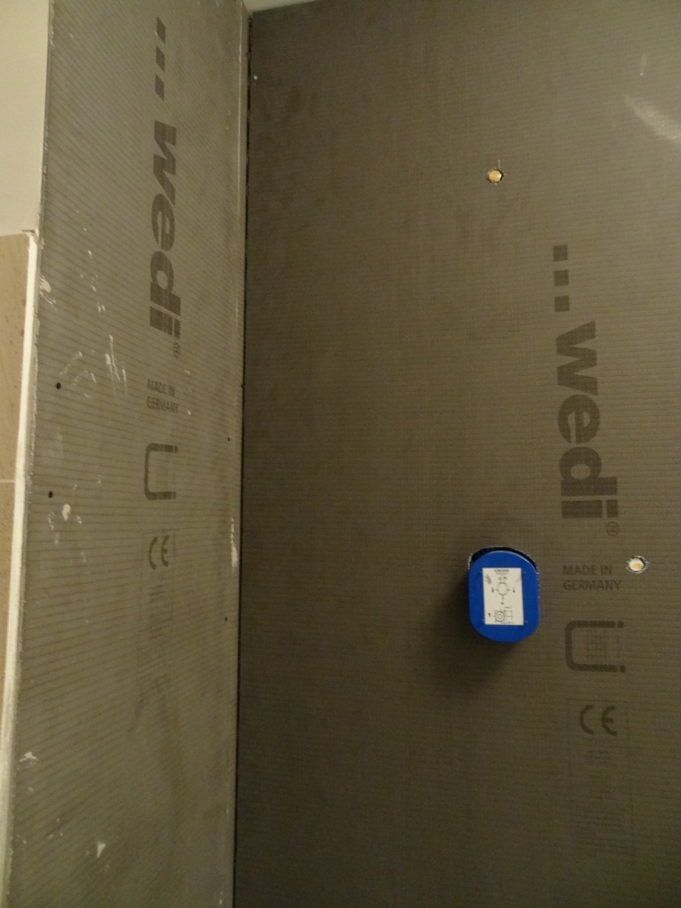

Même question pour le jour de 1cm au sommet du panneau de 3cm d'épaisseur (photo 4) où il y a les sorties robinetterie (Rapido T, tête de douche, support mural de douchette)? Colle C2 sans bande car pas d'eau normalement?
Je vous remercie par avance pour votre aide.
Stéphanie

24/08/2015 à 10h08
Pour combler le vide il faut utiliser un jont de joint ( rouleau de mousse de diamètre 10 à 15 mm ou plus ) qui permet de réduire la consommation de mastic. Enfoncer le joint en laissant un vide d'environ 4 mm, puis combler l'espace avec notre mastic polymère 610, idem pour les sorties de robinetterie.

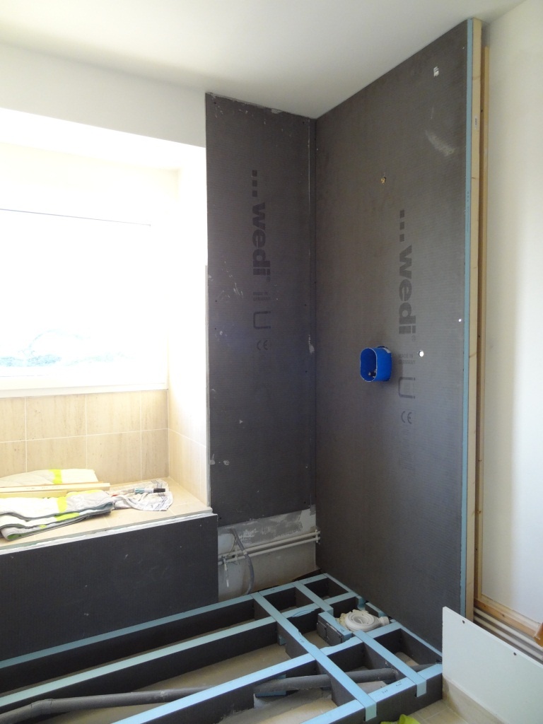

Nous avançons dans notre projet. Voir les photos récentes ci jointes. Pour rappel pas de receveur à carreler dans notre cas.
1/ Cependant, je me demande si on a vraiment besoin de bande d'étanchéité dans notre projet (qu'on a déjà acheté).
Dès que nous collons deux panneaux, je réalise un joint lissé (sans trop de relief pour ne pas que ça perturbe la pose du carrelage)....Est-ce correct? Est-ce suffisant? pensez-vous qu'on doive mettre une bande d'étancheité avec colle C2? notamment dans l'angle et sur les coffrages. Vous parliez de bande d'armature dans votre réponse précédente? je ne comprends pas pourquoi? pour la solidité nous mettons à chaque fois un tasseau en Wedi ou bois, donc on ne se fait pas de soucis.
Auriez-vous des recommandations pour la suite pour assurer un maximum d'étanchéité ?
2/ Pour les sorties de tête de douche et de support mural de la douchette, nous souhaiterions étanchéifier autour pour éviter des fuites à l'arrière de la cloison. Faut-il mieux mettre un joint silicone ou wedi 610?
3/ Nous allons devoir carreler sur la surface bleu. Quelle est la marche à suivre? Etaler avec une spatule une fine couche de wedi 610? ou directement la colle C2 avec le carrelage?

31/08/2015 à 14h08
Si vous utilisez le mastic wedi 610 pour les jonctions de panneaux. Il faut renforcer avec la bande d'armature wedi pour les chocs.
Pour la robinetterie vous pouvez étancher avec le 610.
La pose du carrelage se fait avec une colle C2
