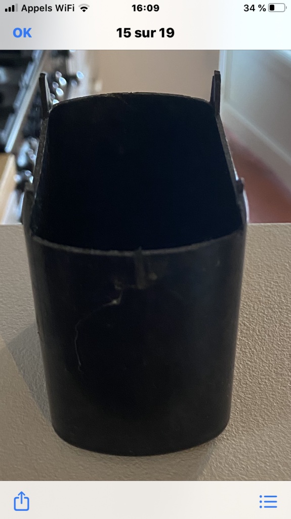

les ailettes de la tasse de siphon sur receveur Wedi installé chez moi en 2016 sont cassées. Du coup, la tasse est inutilisable et les mauvaises odeures remontent. le revendeur le plus proche de chez moi (Cedeo) m'indique qu la pièce se commande mais que les frais de transport/livraison sont forfaitaires et sont de 35 euros... pour une pièce qui doit en valoir beaucoup moins.
je ne suis pas sur de la référence de la pièce, pourriez vous me la préciser svp ?
Y a t il la possibilité de commander en direct via votre service commercial ou SAV ?

Bonjour,Est il possible de commander en pièce détachée le panier du siphon sur système FUNDO RIALITO avec écoulement linéaire DN 50 ? Cette pièce est manquante dans mon système et il y a un problème d'odeurs.Si oui ,quelle est la référence à indiquer? Merci d'avance
15/09/2020 à 10h09
pour un riolito , siphon DN50:
-  le panier, ref : 07-3980/010
- le bouchon anti odeur, ref : 07-3980/009
