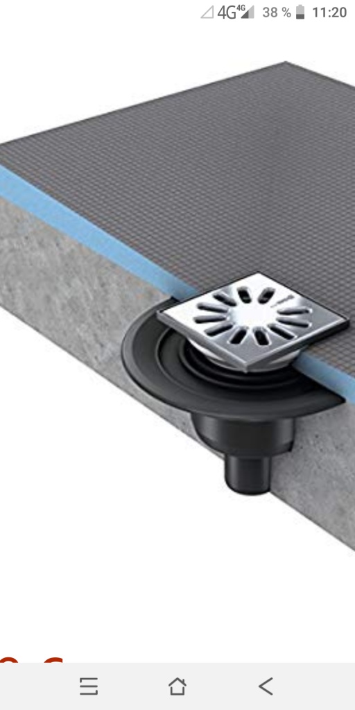

Bonjour, vous est il possible de me confirmer s'il existe un joint entre le receveur à carreler et la partie plastique noire correspondant à la pièce principale du syphon. Si oui, Pouvez vous m'indiquer s'il est possible de le commander.En vous remerciant par avance. Cordialement

30/08/2019 à 09h08
le joint 3 levres qui est entre receveur et corps de siphon est en fait une bague que l'on visse sous receveur au montage et non changeable. Ceci est fourni avec corps de siphon.
