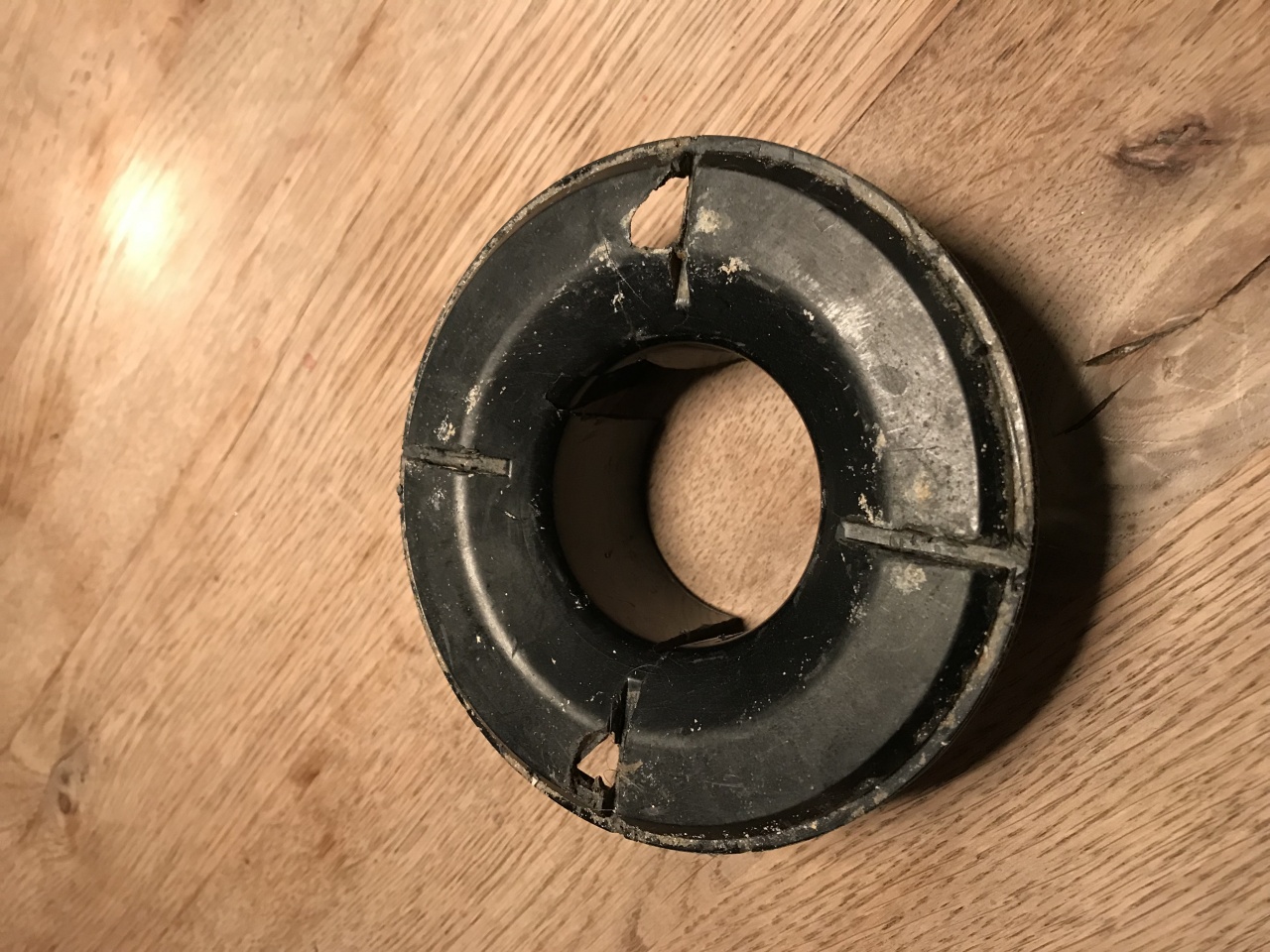

Syphon Douches à l'Italienne
Où puis-je trouver cette pièce ?
Merci pour votre aide.

il s'agit d'un bouchon anti odeur fundo plano...
... et vous pouvez le commander chez nos revendeurs.. ( voir la carte de France géolocalisation sur l'accueil de ce forum )
note : il arrive que le bouchon plano se bloque avec le calcaire .. utiliser un anticalcaire que l'on laisse agir pour le débloquer..
et graisser la pièce au remontage.
