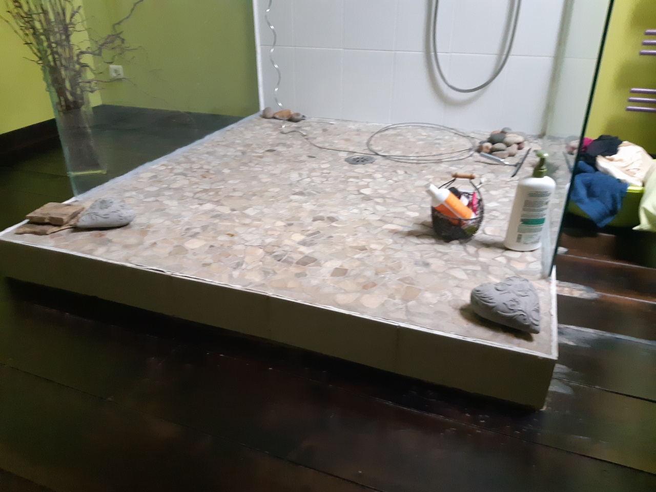

je vais donc refaire ctte douche ( cf photo)
La douche est actuellement sur un plancher de 23mm lui même posé sur des solives.
soit je refais avec fundo plano ou integro voire fundo ligno, avec un écoulement classique.
pour un fundo ligno je pense qu il faut une surface solide (entre les solives) pour recevoir le receveur?
la hauteur actuelle est de 13cm.

12/10/2021 à 18h10
désolé, j'avais loupé votre message,
- dans votre projet vous démontez votre douche et vous faîte une douche de plain pied type Fundo Ligno ? auquel cas il faut des panneaux bois entre solives une fois le parquet massif déposé pour avoir une surface continue .
- ou comptez vous placer un plano que vous citez sur ce parquet existant ?
Enfin un Fundo Top n'existe pas dans les dimensions évoquées et nous ne faisons pas de sur mesure pour ce revêtement.

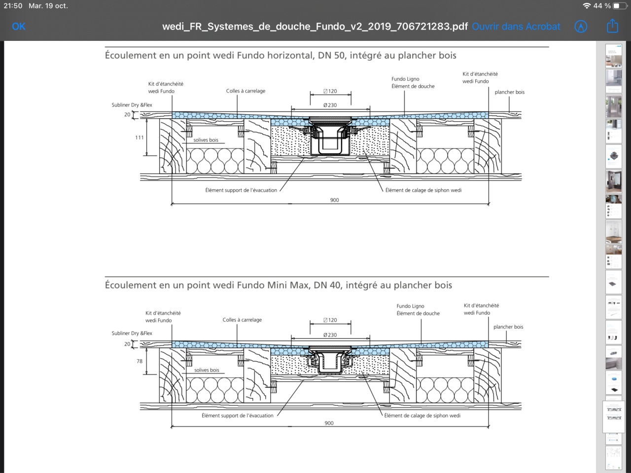

sur le fundo ligno, le kit d echanteite arrive à fleur du parquet, donc il y a obligatoirement l épaisseur du carrelage et colle ou est il possible de prévoir en abaissant le receveur?
merci
20/10/2021 à 12h10
au périmètre d'un Fundo Ligno le parquet doit être étanché avec natte wedi subliner dry et flex puis carrelé.
Entre receveur et natte un pontahe avec bande etanche wedi doit être fait.
