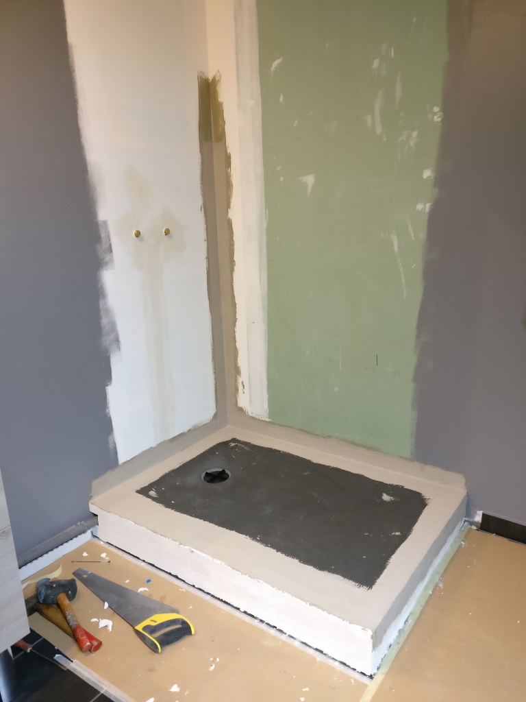

J'ai terminé l'application du kit d'étancheïté Wedi sur mon receveur.
Je vais donc passer au collage des galets plats.
Seulement, je ne sais pas si, au niveau de l'évacuation, le support de la grille carré est à coller ou juste à poser ??

le support de grille doiut être collé, avec votre à carrelage tout simplement.
