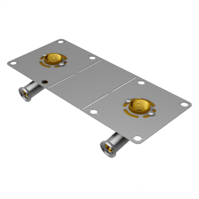

je suis en train d'installer une douche à l'italienne mon robinet sera sur une cloison wedi de 5cm d'épaisseur,  je me pose la question de l'installation d'une sortie de cloison propre. La seule solution que j'ai trouvée m'oblige à faire un trou dans le panneau bien plus large que celui du tuyau pour laisser passer les sorties à 90 degrés.
Est-ce que vous auriez une solution à me proposer pour éviter de charcuter mon panneau

En face arrière d'une cloison de douche, il peut être effectivement nécessaire de faire passer un tube coude dans le panneau.
Ceci ne pose pas de problème, après une découpe propre et minimaliste, remplissez de colle à carrelage et placez la bande de renfort wedi marouflée en surface. Elle est autocollante pour faciliter la mise en œuvre.
En partie avant du panneau wedi au niveau du mitigeur penser à intégrer un platine de renfort à fleur du panneau wedi une fois intégrée et collée au mastic 610.Tramer et etancher avec un spec en surface.

Vous voulez dire que la platine de renfort sera uniquement fixée par la colle sur la surface de la plaque ?
On parle de platine de sortie de cloison ?
Est-ce que c'est suffisant pour tenir le mitigeur ensuite ?
