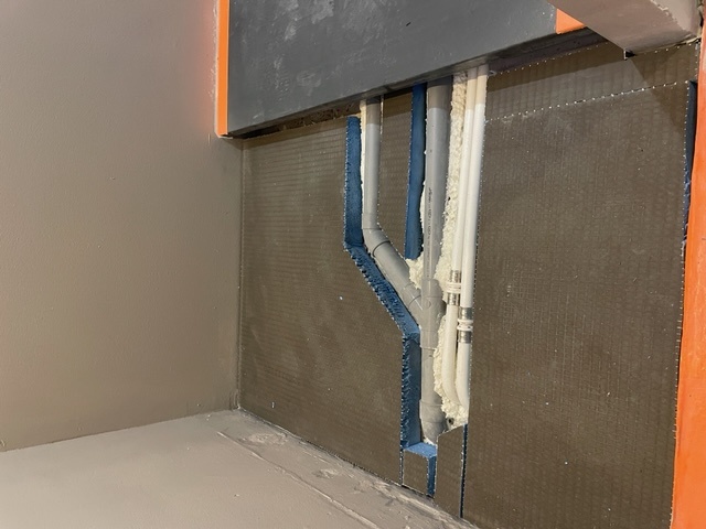

j ai posé un receveur en le surélevant  pour passer les tuyaux EC EF et  tuyau de vidange 40 mm
Derrière  le receveur va être  créée une estrade de 12 cm de haut.
Puis faire un solivage avec panneau wedi de 5 cm et ensuite coller  un panneau complet de 5 cm dessus avant de carreler
le solivage aura des vides de la largeur des tuyaux  EC EF et tube PVC  d'évacuation.
Mon poids est de 92 kg
Ci joint, une photo
Merci de votre réponse

vous voulez faire un solivage par dessus la partie des panneaux ajourés ?

je me suis mal exprimé.
En fait mon solivage sont les panneaux ajourés sur la photo.
Sur le dessus je veux mettre une plaque pleine de 5 cm, mais j ai peur qu’avec le temps cette plaque s’affaisse sur les tuyaux que l’ on voit sur la photo.
merci
14/02/2022 à 13h02
non absolument pas, le produit est suffisamment résistant.
