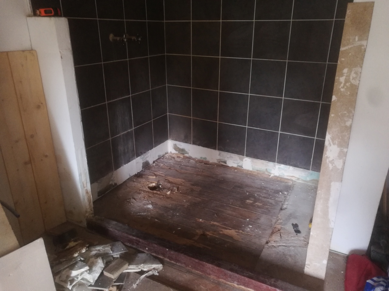

bonjour,j'ai une douche sans mur droit ni dimensions conventionnelles. est ce que je peux découper un receveur de biais et mettre des panneaux de construction autour du receveur.pourriez vous me dire si ma proposition est réalisable et sinon avez vous un conseil.
cette douche est a l'étage et le plancher est refait;
Merci.
30/08/2019 à 09h08
un receveur wedi 4 pentes est recoupable de 10% sur chaque face pour s'adapter.
Les panneaux wedi peuvent etre placés au mur au préalable ou en debord sur receveur.
