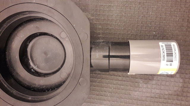

Bonjour en cours de collage de mon evac pvc je trouve qu il y a une grosse difference de diametre entre le siphon et le pvc diam 40... faut il bien faire un raccord direct entre le tube pvc et le siphon ou il y a t il un truc specifique?

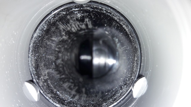

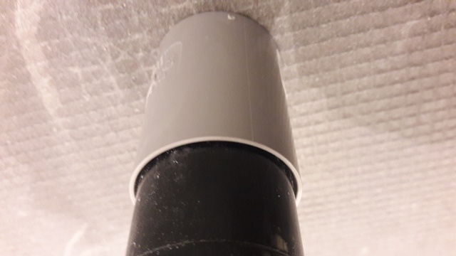

VOici les photos de mon questionnement :
Je trouve que le jeu entre le siphon et la manchette est plus important que le jeu normal que l'on peut avoir entre un bout de pvc diam 40 et cette manchette...

Cher monsieur,
ce jeu est un jeu normal et va être géré par le collage à la colle PVC.
La sortie male de notre corps de siphon minimax doit être bien enduite de colle PVC.
