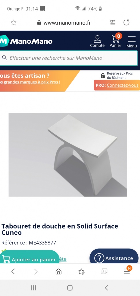

Bonjour mon assise est faite en carreau de plâtre indépendamment du receveur avant la mise en place du kit wedi et carrelé par la suite. Je procède de cette manière quand j'ai la place. Et j'aimerais simplement savoir si vous conseillez un siège en particulier à poser sur le receveur mais qui reste mobile style tabouret. Je redoute le poinçonnement en mettant le 1er venu. Cdt
EU
Eurljcm51
04/01/2020 à 01h01
Un type mobile

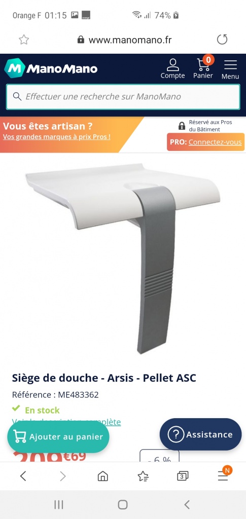

Et un siège à fixé comme celui ci es possible ?

Bonjouir,
pas de pbs en carreau 5X5 avec ce type d'assise : chaquze carreau 5X5 permet de reprnedre 62 kgs/carreaux.
