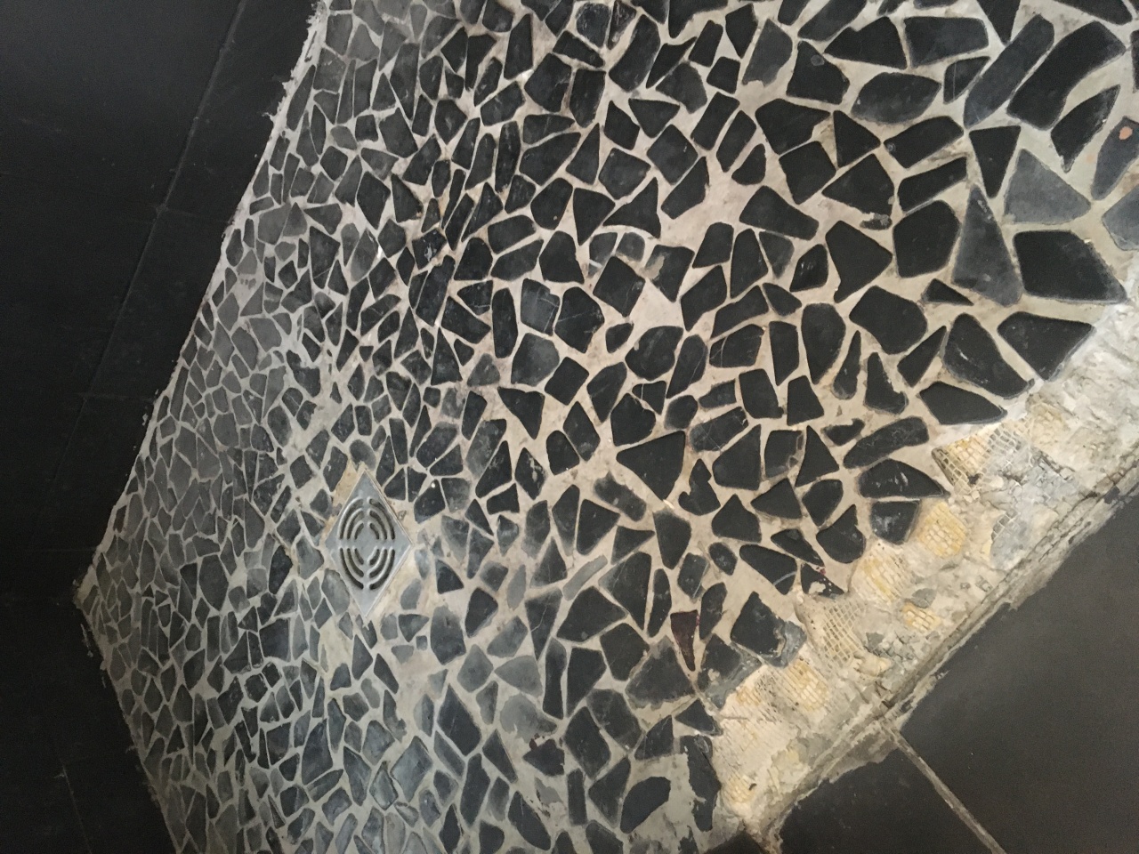

J'ai actuellement une douche à l'italienne, le souci c'est que la pente est trop faible et que l'eau s'évacue dans la salle de bains. Je souhaiterais trouver un seuil qui empêcherait à l'eau d'inonder ma salle de bains sans avoir à casser toute la douche.
Avez-vous des solutions?

c'est une douche à l'italienne avec receveur wedi ?
avez vous des photos à me transmettre ?

oui il s agit bien d un WEDI.
merci pour votre réponse

Le problème ne vient pas du siphon mais bien de la pente qui a été inversée.
Je cherche une solution pour faire barrière à l'eau qui s'écoule hors de la douche sans à avoir a casser le receveur.
Je voudrais pouvoir faire un seuil ou une bordure à l'endroit ou j'ai enlevé la trame de carrelage en cailloux.

Difficile d'apporter une solution miracle à ce type de problème,
il resterait la solution d'un profilé en entrée avec une forme de pente gérée au mortier avant de recarreler,
